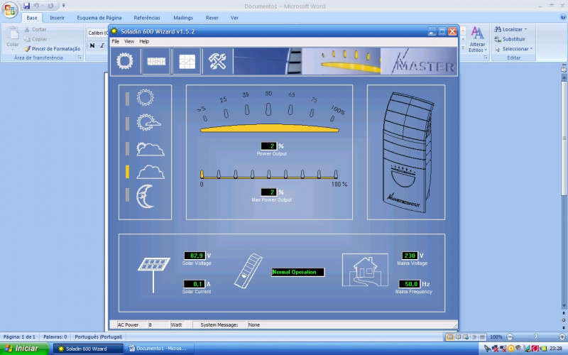

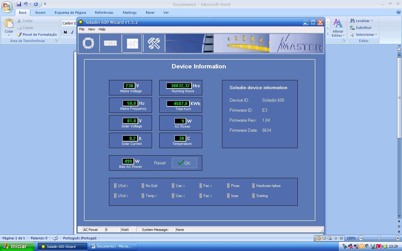

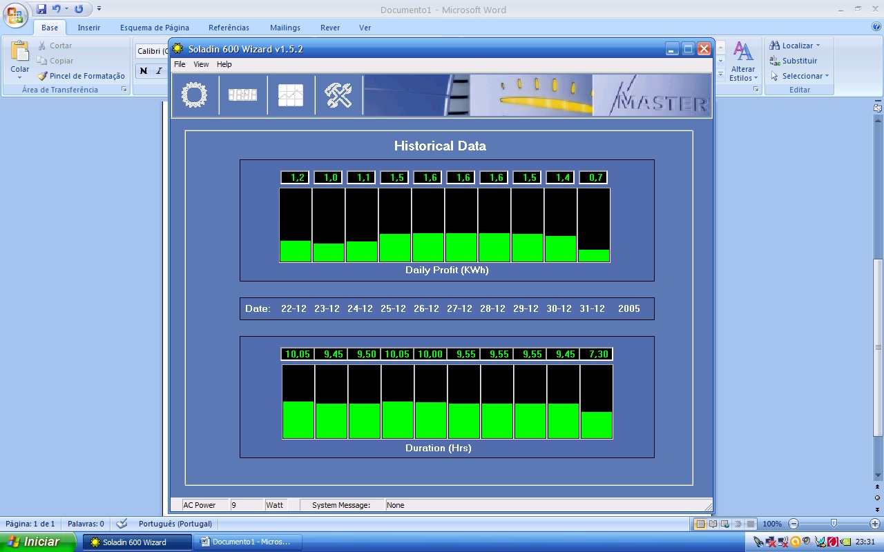

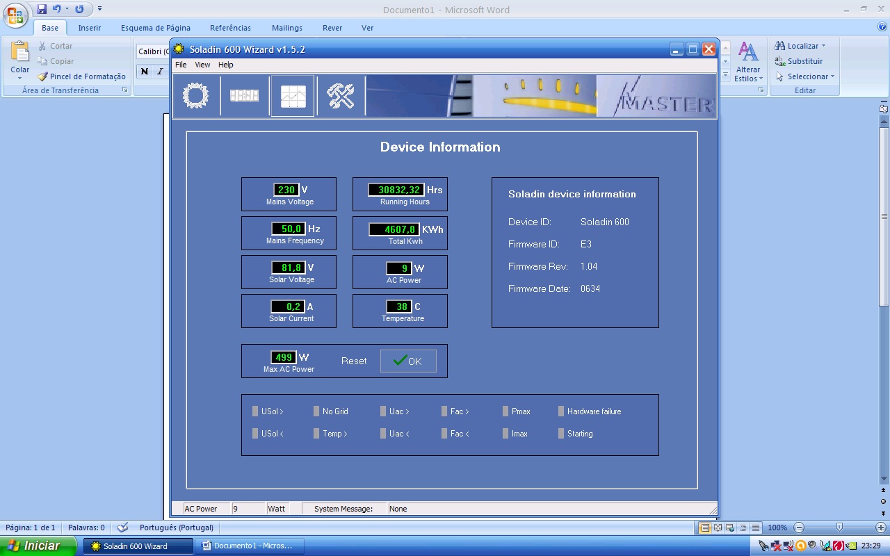

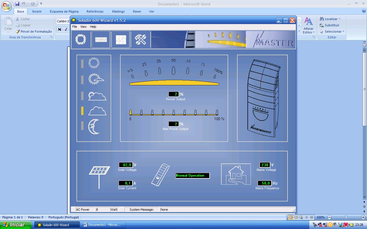

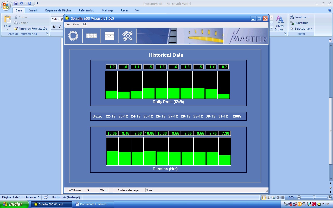

Bem apos Accoelho me ter fornecido o cabo, uma real mais valia...
Vamos a factos, não encontro este print que o Accoelho colocou pois percorri tudo e nada e creio ter a versão identica...
Vamos a prints e confirmam o que o sonoff tem estado a indicar excepto o tempo de vida que já tem!
A opção de definições só me aparece a porta COM para escolher e lingua, realmente nada parecido com o que aparece aqui!
Obrigado pelas vossas opiniões

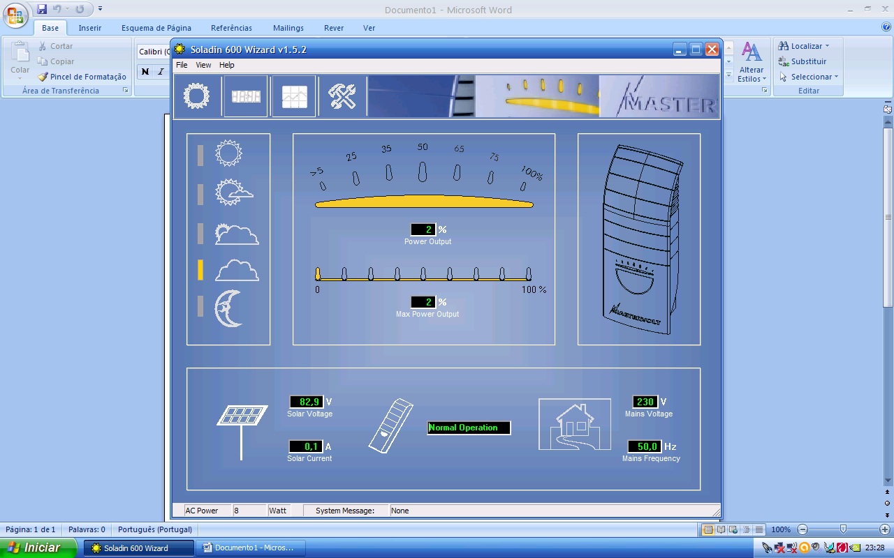

Re: Projecto Solar
E sim está nublado quase a chover quando fiz este print no entanto amanha está bom tempo, espero, vou testar outra vez.

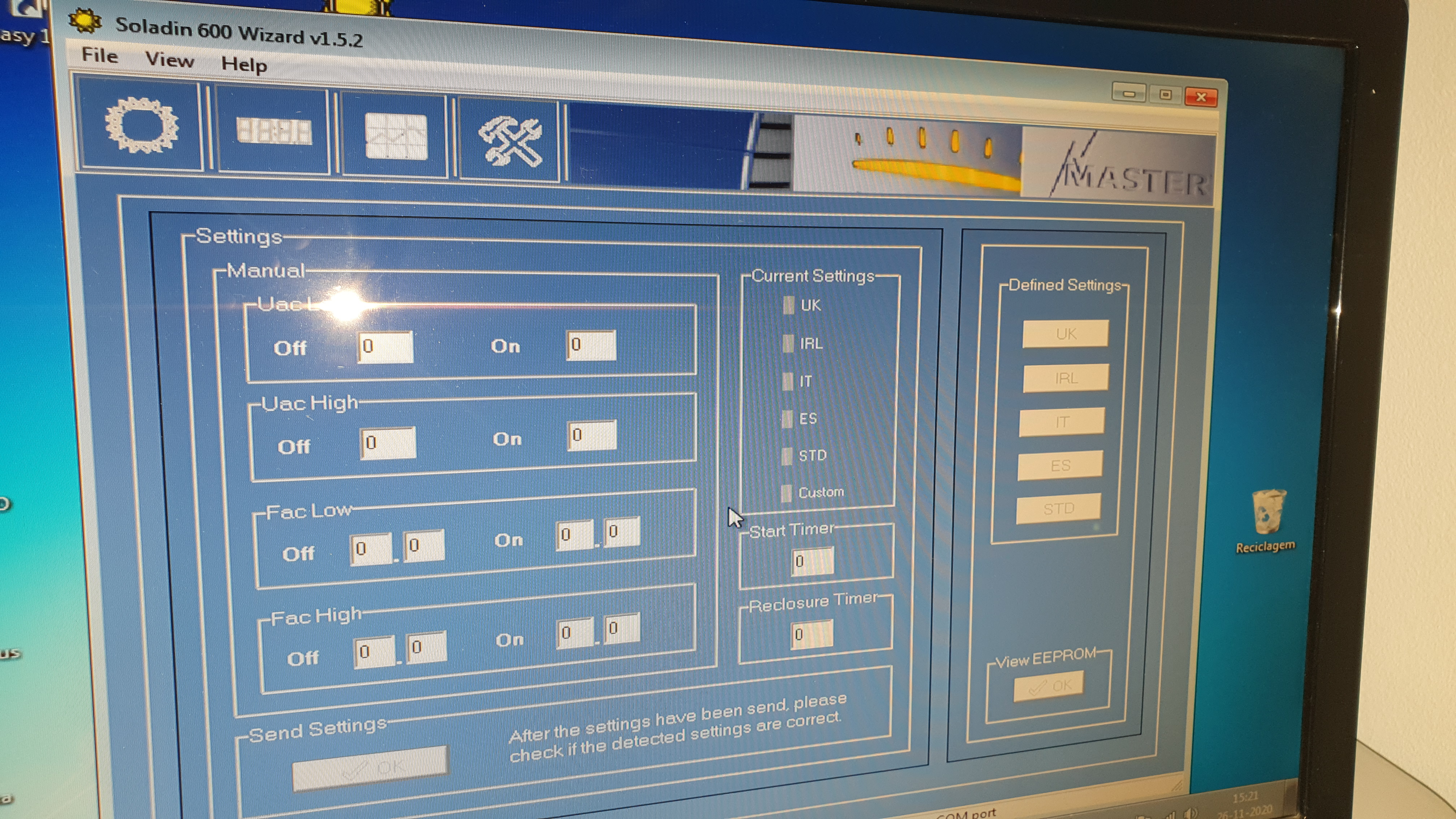

Re: Projecto Solar

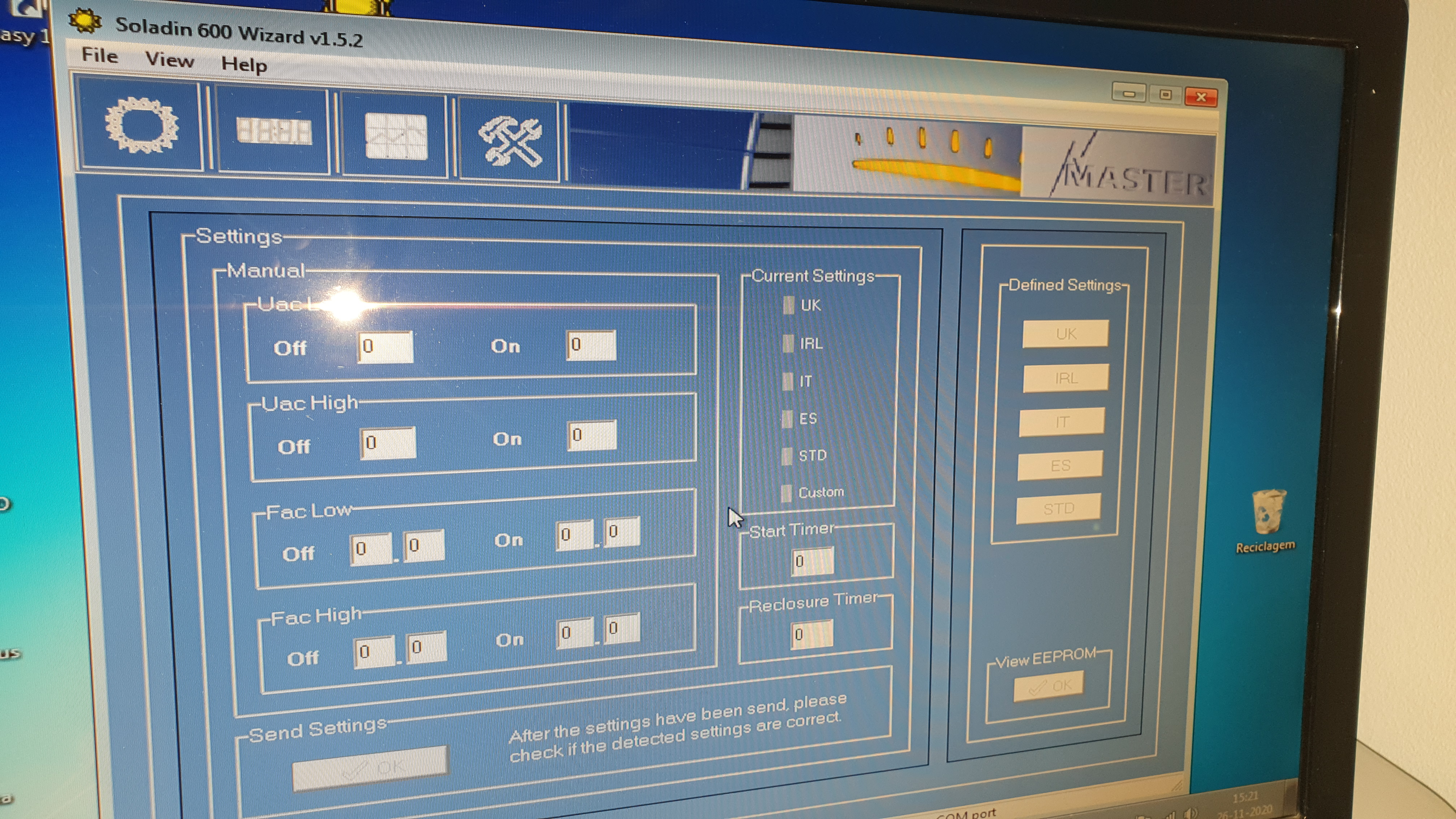

Na segunda figura, os quadradinhos em baixo são só indicadores certo? Suponho que acendam para indicar problemas. Dará para clicar e aceder a configurações? Talvez esteja tudo no menu "Settings" mas sendo necessário ativar alguma opção de configuração "Manual".
Dá ideia de, entre outros, estarem aí os indicadores para excesso de tensão (Uac>) e excesso de frequência (Fac>) de que falávamos bem como o excesso de potência (Pmax) e de corrente (Imax). Tudo isso pode ser limitador da potência injectada.
Podes configurar, se conseguires:
Uac Low Off:196 On:210
Uac High Off:253 On:247
Fac Low Off:49.50 On:49.75
Fac High Off:50.50 On:50.25
Eu tentava também alterar a Pmax de 499W para perto de 600W e a Imax de 2 A para perto de 2.6 A, se possível. De qualquer modo se os valores que tiveres forem parecidos com os do accoelho tudo deveria funcionar bem pois até são bastante permissivos (+-10% para tensão e +-0.5% para frequência). Só falta descobrir o menu para alterar isso tudo.

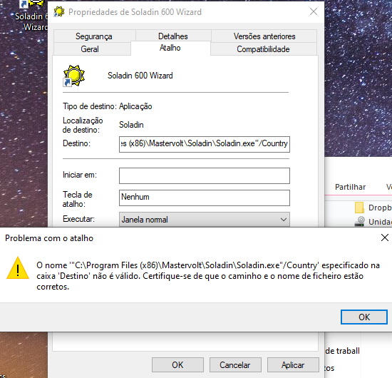

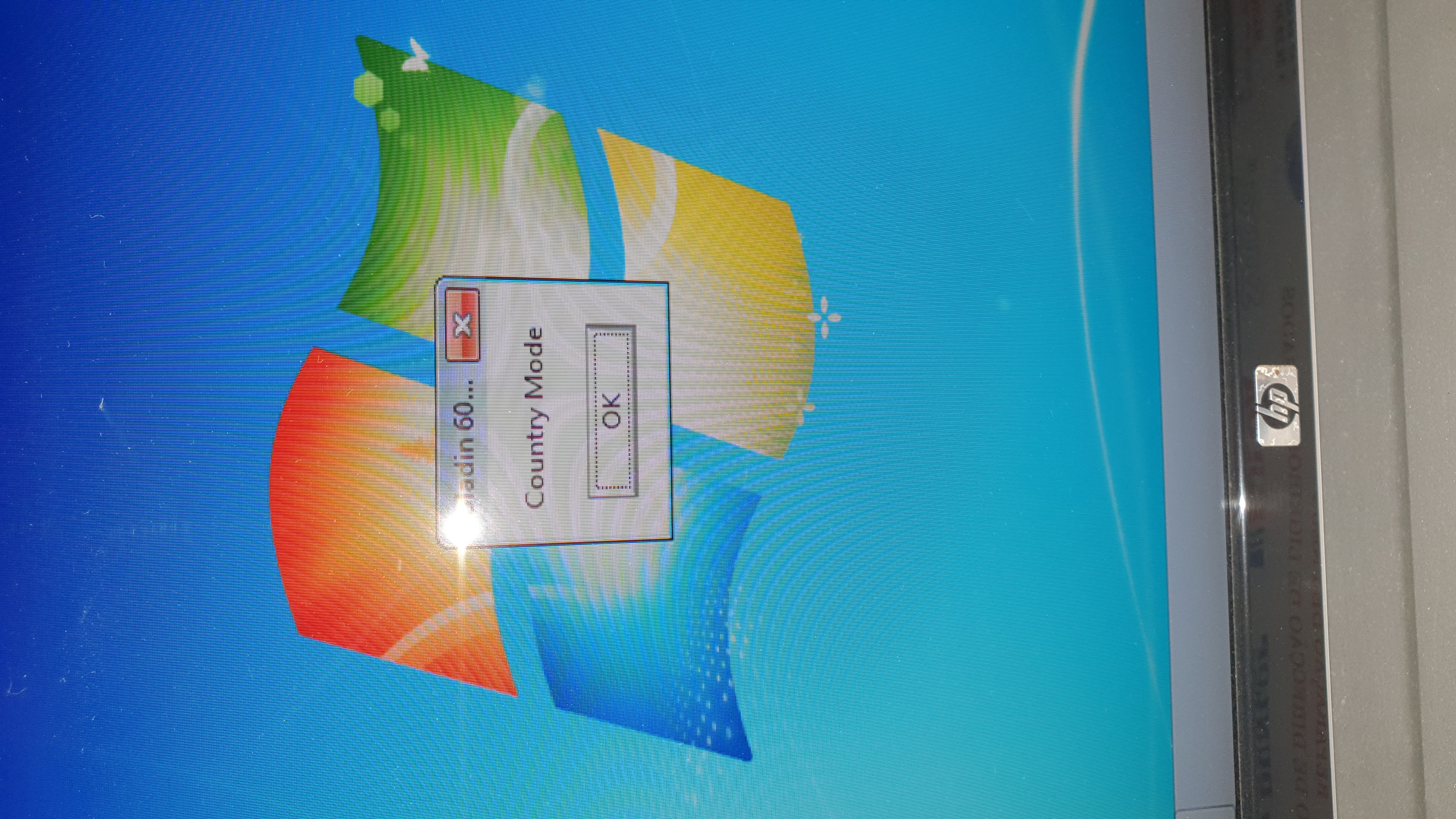

LOL, obrigado pela dica do print mas é um pc bem antigo que tinha com o XP e por sua vez com a porta COM mas já testei com o conversor e fica a funcionar... infelizmente o Accoelho já me advertiu de como lá chegar mas parece que não estou a ter sucesso... pois tem de se mexer no ficheiro antes de o abrir...
Tento colocar como na imagem mas não me permite de todo...
Logo já vou tentar com o portátil mais recente com o win10 lol

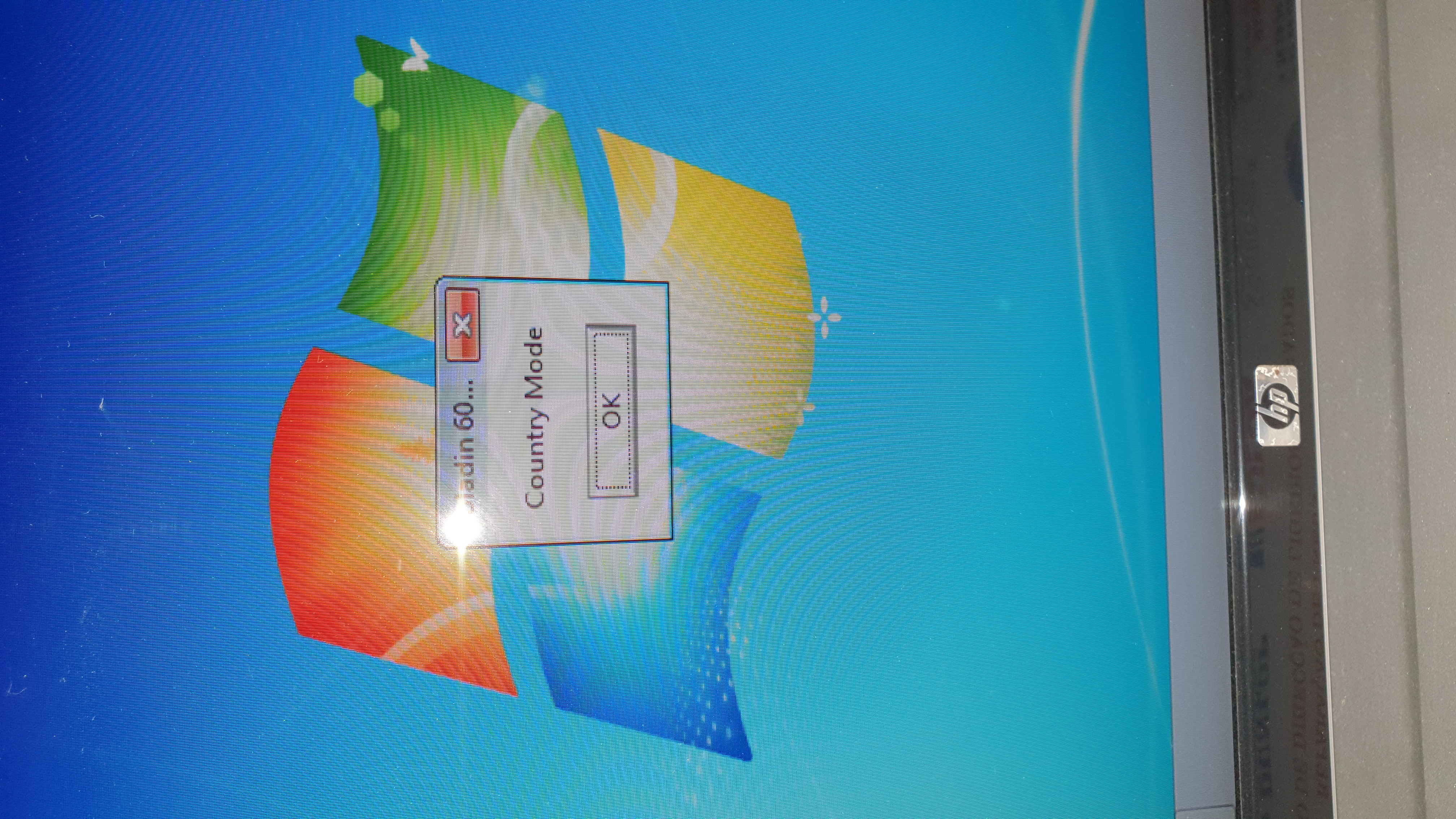

Re: Projecto Solar
Deves estar a fazer algo mal,
Ainda agora experimentei num Windows 7 e funciona.

Primeiro, falta um espaço entre "(...)Soladin.exe" e /Country.
Já agora, de acordo com os dados que apresentaste:
potência média nas horas de funcionamento (de dia)
4607.8 kWh / 30832 h = 150 W
potência instalada de painéis expectável
( assumi 1640 horas pico para Portugal centro
e 365 dias por ano com 12h de dia em média )
150W * 365*12 h / 1640 hp = 400 Wp
Última edição por joaocunharamos em quinta nov 26, 2020 3:42 pm, editado 2 vezes no total.

Re: Projecto Solar
Muito estranho pois estou a fazer tal como diz no manual que me enviaste... E nem me deixa avançar...accoelho Escreveu:Deves estar a fazer algo mal,
Faz um print na parte de ires as propriedades do ficheiro... Sff
joaocunharamos
- Mensagens: 311
- Registado: quinta jun 04, 2020 10:10 pm
- Localização: Porto
accoelho
- Mensagens: 482
Re: Projecto Solar
A seguir ao " é espaço
Depois /Country
E aplicar
Depois /Country
E aplicar
Última edição por accoelho em quinta nov 26, 2020 3:40 pm, editado 1 vez no total.
Re: Projecto Solar
E não é que resulta... Ah ahjoaocunharamos Escreveu:Experimenta introduzir o espaço antes de /Country
Recomendações?
