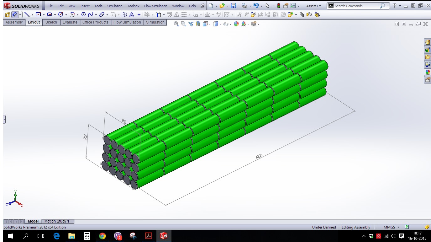

Estão aqui as medidas que precisas de saber, em mm.
Bateria NAzevedo.jpg (177.53 KiB) Visto 2161 vezes

RNM Escreveu:Estão aqui as medidas que precisas de saber, em mm.
Uiii... isso assim fica com menos cumprimento, mas muita largura.
Esse estudo e para que voltagem e Amperagem ?

E capaz de ser melhor com o formato que o Nuno meteu.

Isso da 72v a 20Ah nas panasonic-ncr18650pf ou 72v a 14.7Ah nas vtc4 ou 72v a 17.5 nas samsung 25r ou 72v a 21Ah nas samsung 30q

Oh Nuno, lê as cenas man! Um gajo a ajudar e tu nem prestas atenção...
20S 7p são 20 celulas em série, 72V e 7 em paralelo, cerca de 15Ah.
NunoAzevedo Escreveu:Esse estudo e para que voltagem e Amperagem ?
RNM Escreveu:Para a autonomia que o Nuno quer, serão cerca de 15 Ah úteis.
20S 7p de Panasonic NCR18650PF dará uns 16.8 Ah úteis. Isto para mim é o mínimo dos mínimos, para o controlador poder trabalhar no máximo de corrente. E o Nuno vai que ter cuidado com a temperatura da bateria (!!!)

Entao segundo as minhas contas, como estou a dizer da as mesmas especificações, com essas larguras que coloquei acima e 1170 mm de comprimento.
A Questao e ver se a largura cabe no tubo do quadro, e qual o maximo de cumprimento interior dele .
RNM ?!?! Sorry... Nao sabia que tinhas feito esse desenho para as especificações que tinhamos falado :( ( pensei que era de algum pack teu )
