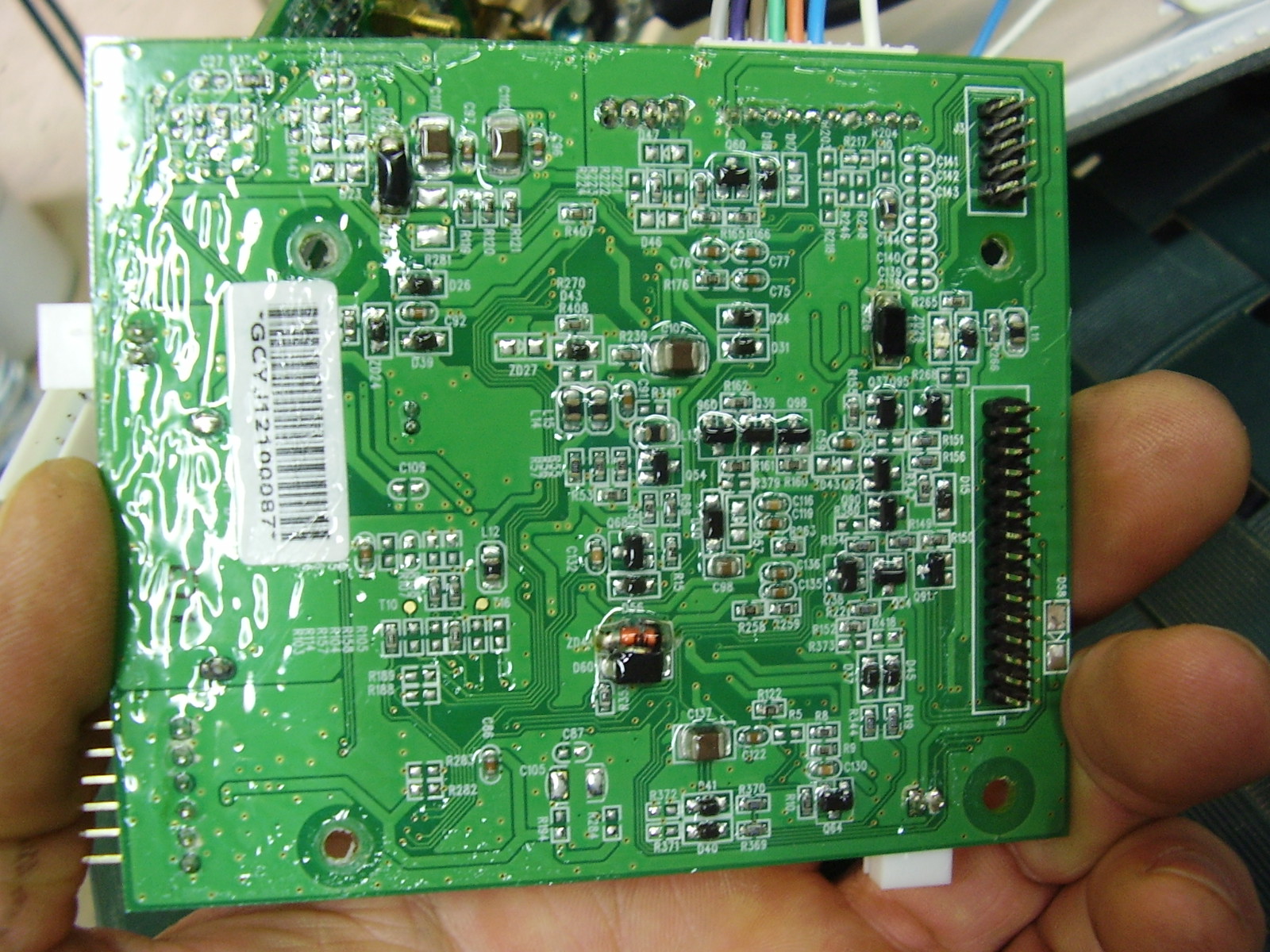

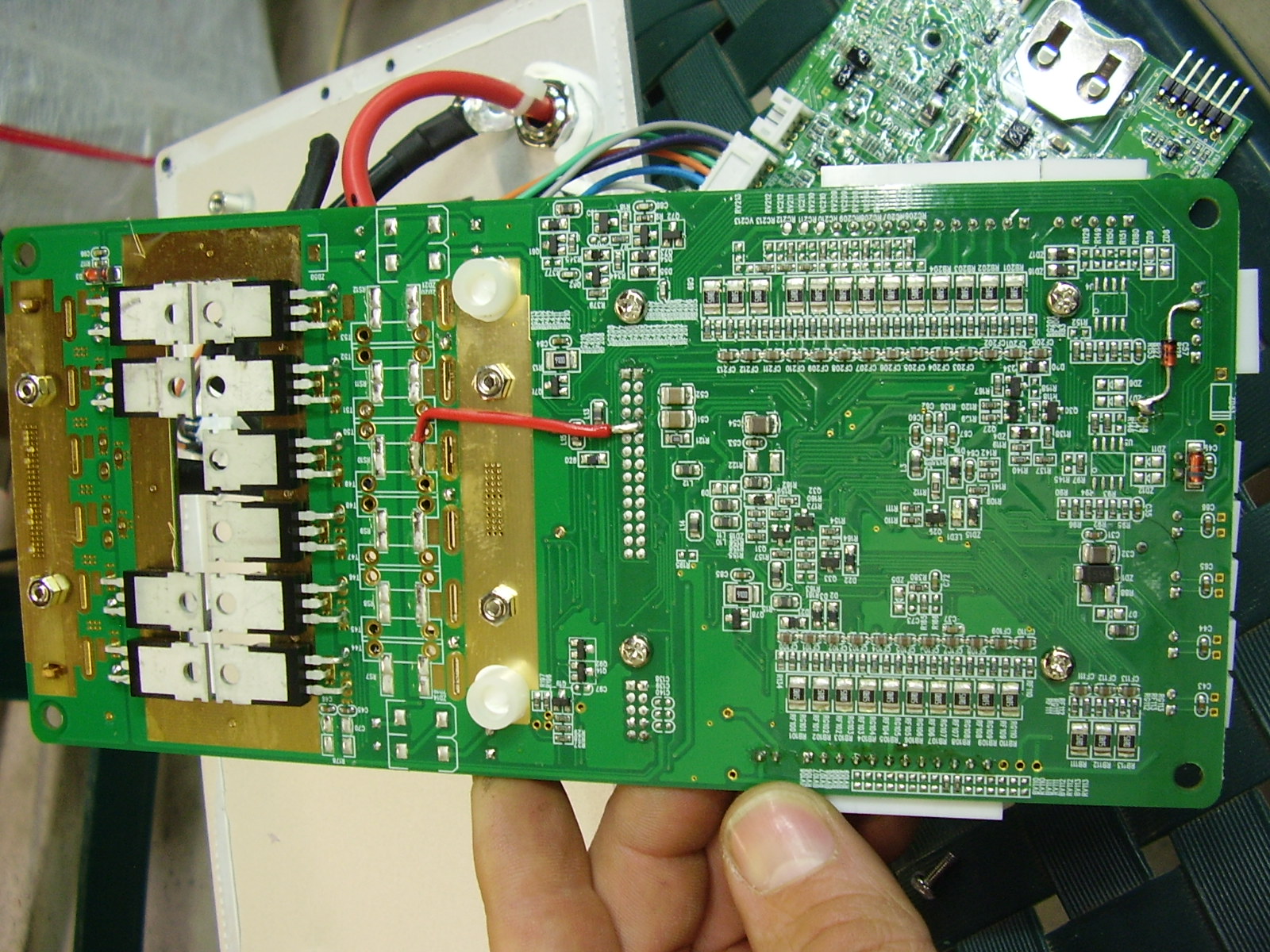

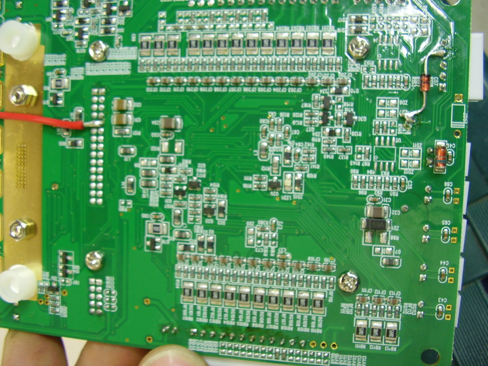

Re: Govecs S2.4
karamelo Escreveu:
jmal Escreveu:Esse bms pelo que se consegue ver nas fotos não faz balanceamento.
Conseguem ver as referencias dos 2 chips ?
Não consigo porque as fotos não são do meu, Jorge tu tens alguma foto com mais detalhe que possas disponibilizar?
Supostamente no manual da scooter há uma fase de equalização que pode aparecer durante a carga...
Cá estão as resistências para sangramento.

Re: Govecs S2.4
Este BMS é o de 1,5KWh. Penso que só estes têm a pilha.
O verniz protege da corrosão, mas torna dificil nas reparações, verificar e fazer leituras dos componentes. (mas os componentes não estão raspados, dando para ler com alguma dificuldade)

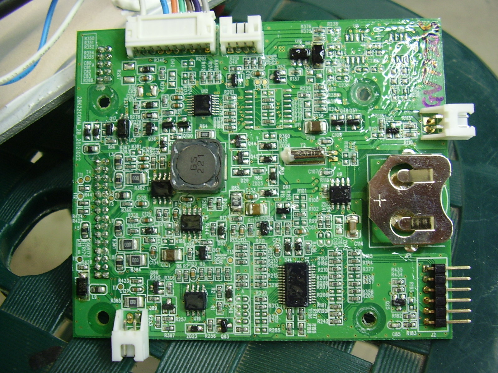

Continuo a achar que o bms não tem balanceamento por sangramento, essas resistências não me parecem ser, alem disso faltam componentes para que possa efectuar essa função, a não ser que estejam do outro lado, tens alguma foto do lado de cima da placa maior, e do lado de baixo da placa do micro-controlador?
Quanto à pilha deve ser de um relógio, consegue-se ver o ic do relógio e o seu cristal, muitas aplicações têm um relógio para guardar dados em log com calendário.

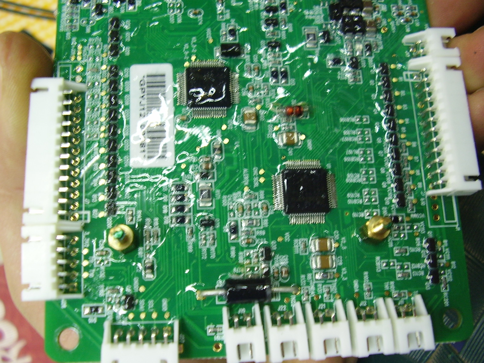

Re: Govecs S2.4
jmal Escreveu: tens alguma foto do lado de cima da placa maior, e do lado de baixo da placa do micro-controlador?
Do que eu vejo, parece-me ter tudo para poder fazer o balanceamento.
2015-01-21 16.30.48.jpg (549.36 KiB) Visto 3524 vezes
Se for necessário tiro fotos com maior detalhe.
2015-01-21 16.29.37.jpg (551.32 KiB) Visto 3524 vezes

Que integrados grandes são esses? OZ890 ? O pic é apenas para a gestão RS232?
Re: Govecs S2.4
Ahhh, agora sim, com esses "borrões" todos já tudo é possível (ic's e transístores), presumo que sejam BQ7x da TI, o pic serve de "master" a eles, inicializando-os, configurando-os, etc, serve também para executar as operações necessários do bms, ligar-desligar, cortes, etc, portanto tem sw e firmware proprietário, só com sw de configuração saberás se pode ou não fazer balanceamento, o barramento I2C serve de comunicação entre todos eles, para fora do bms deve sair RS232, um dos ic's na placa do pic parece ser um driver TTL-RS232.

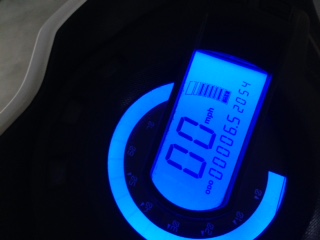

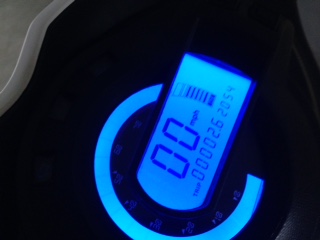

Bom, depois de uma conversa com o Jorge Rocha e com as ideias de quem sabe da coisa, lá fiz um primeiro mod:
A mostrar a temperatura do motor (26º)
E a percentagem da bateria (65%)
Aproveitei as representações em MPH que não me servem para nada para usar para dar essa informação.

Vou alterar a velocidade actual (em mph) para mostrar ou os RPMs ou o Torque.
Se encontrasse um display CAN a preços decentes ainda pensava em colocá-lo por baixo do gancho dos sacos...
A tensão da bateria, corrente e afins é mais chato, consigo mostrar mas a escala tinha de ser ajustada, porque o controlador transmite isso na escala de 1:0.0625 ou em 1:0.25.
