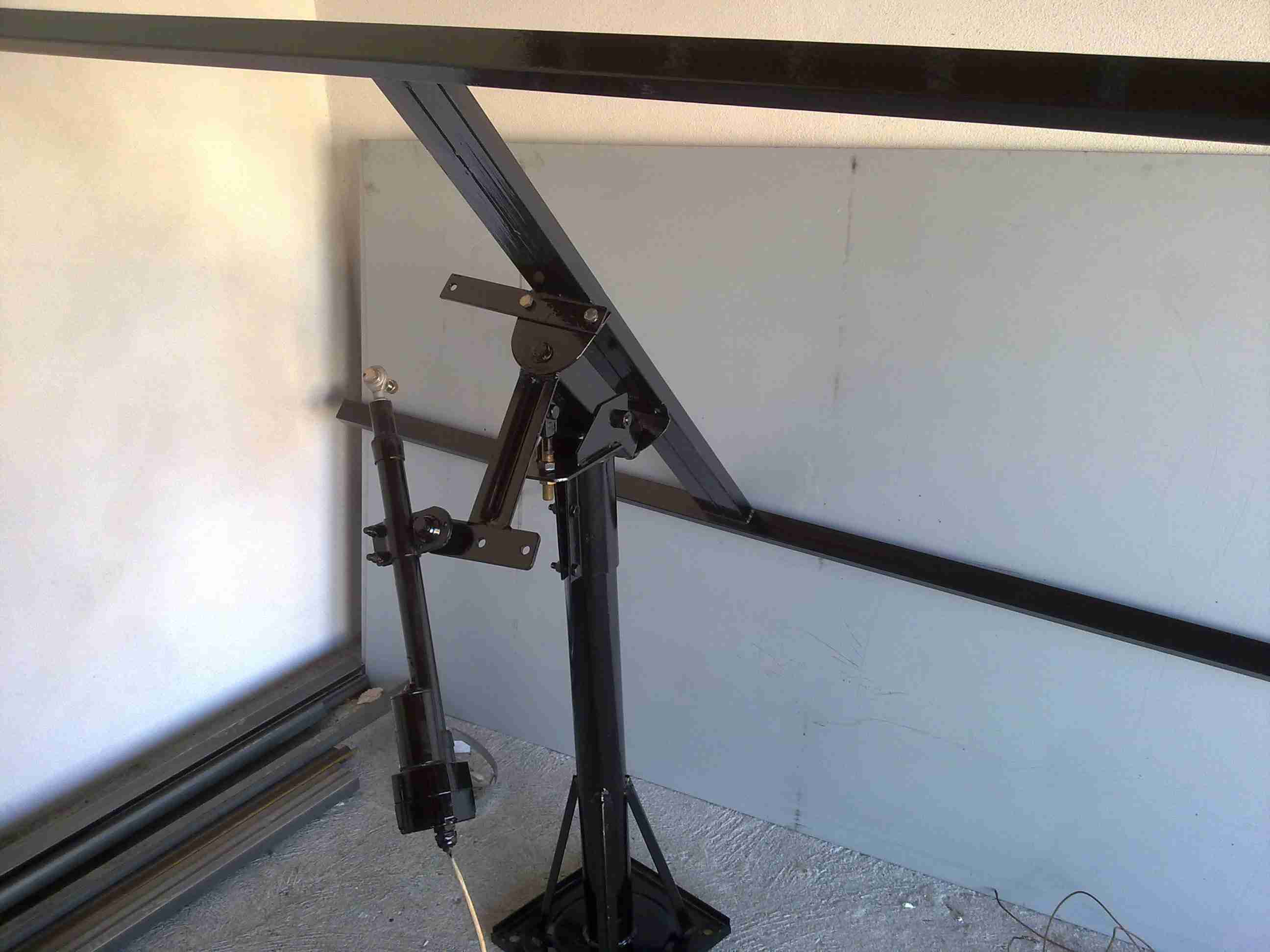

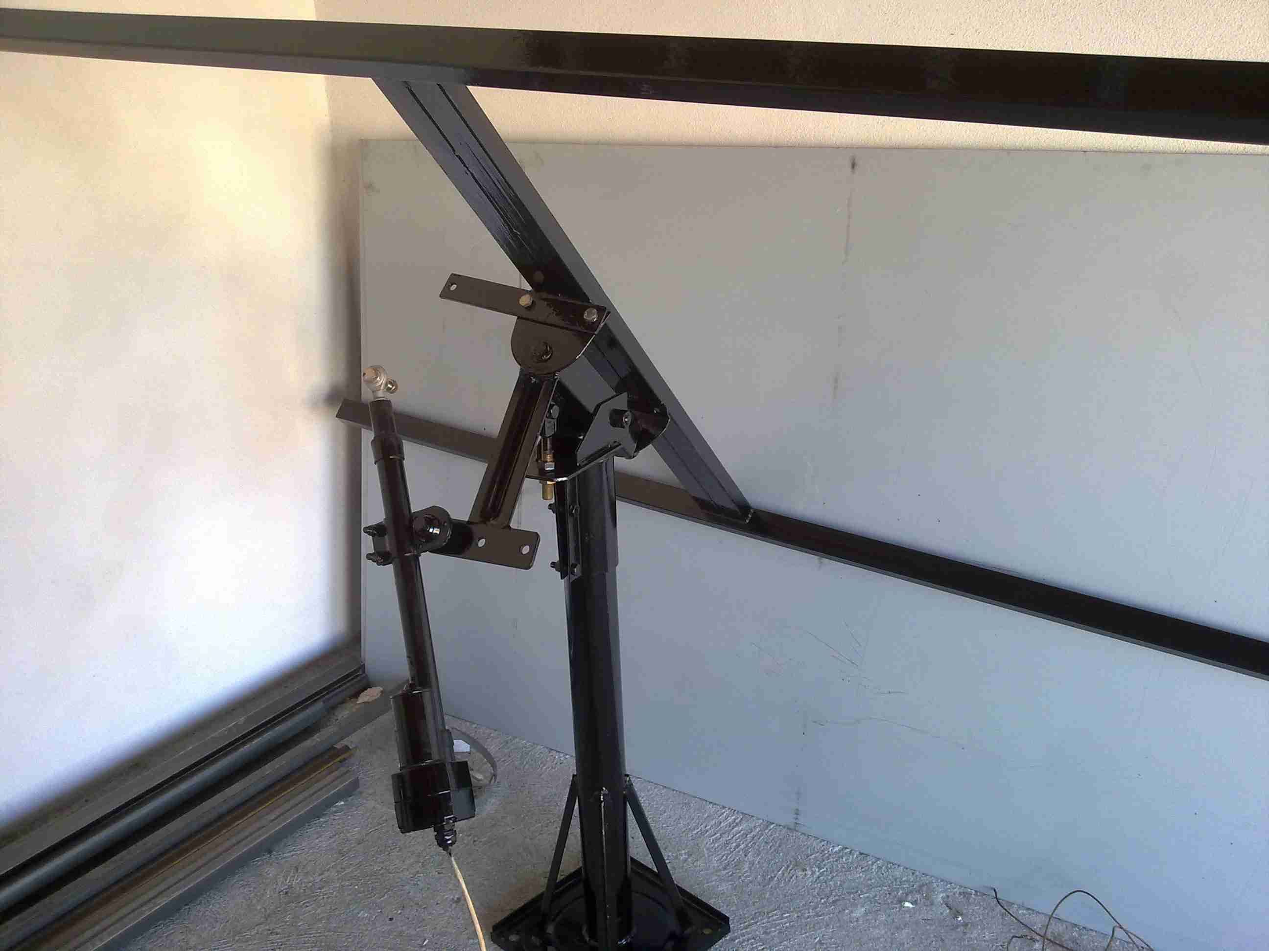

Para fazer um seguidor de pequeno porte tipo um ou dois painéis igual ao teu tens uma solução barata, muitas das vezes vesse-se nos telhados já sem estarem ativas as parabólicas rotativas de 120 cm ou mais, tirando o testo fora e aplicar umas barras para fixar os painéis fica logo resolvida a estrutura.ICEM4N Escreveu:Alem do motor p que é necessário para um seguidor. Ou seja de que forma verifica qual melhor posição ao sol?
ICEM4N - Ricardo
Predator 40Ah - 22.000km
Tapatalk

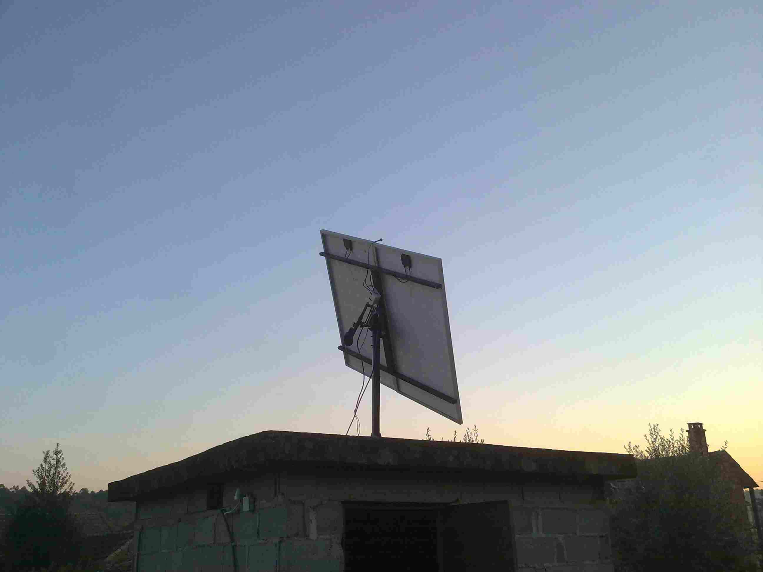

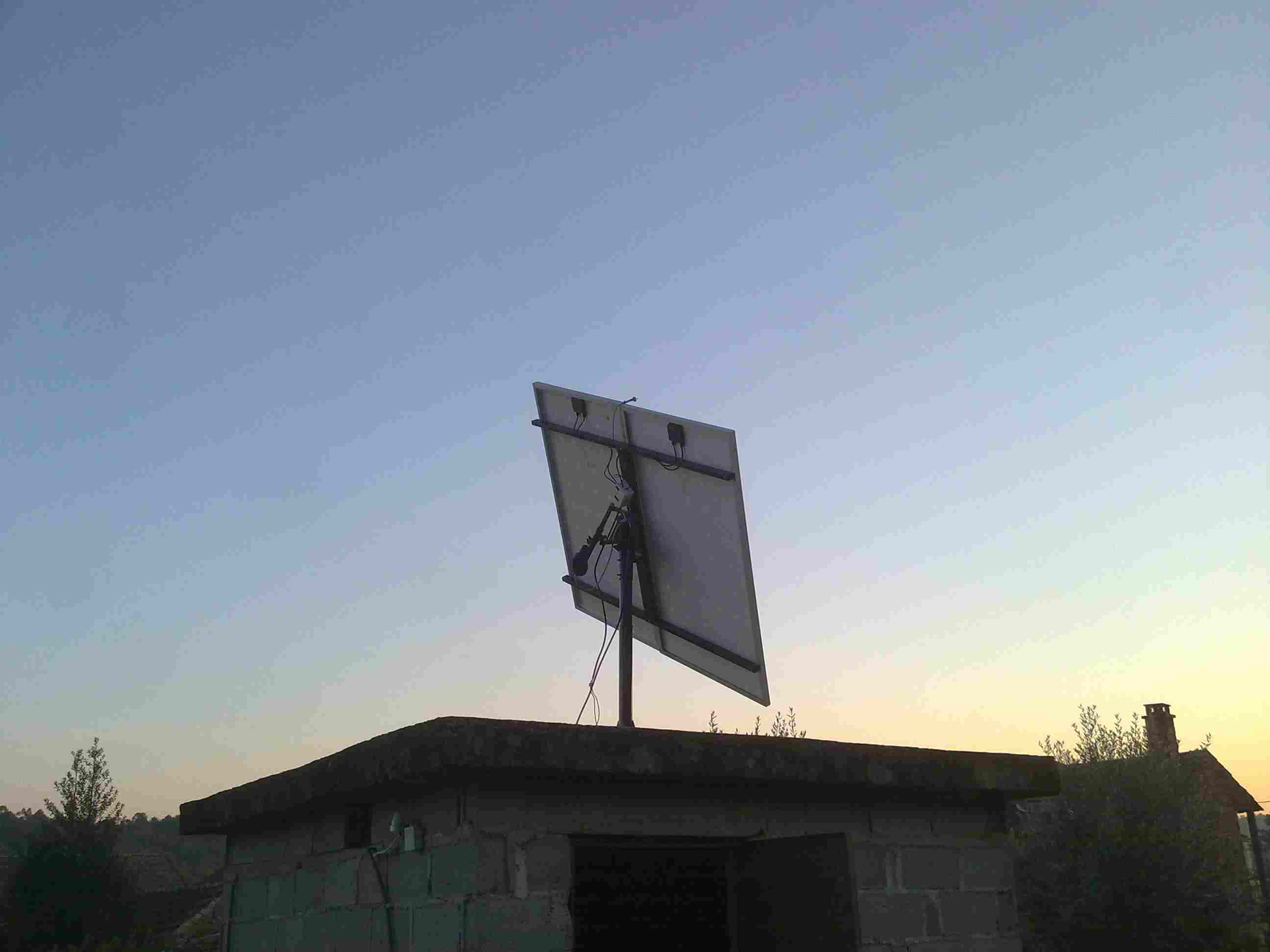

Já o seguidor de luminosidade pode ser feito ou comprado mais ou menus em conta, o meu já montado rondou os 50€, basta meteres na busca do google isto: solar tracker pcb na secção de imagens aparece logo milhentas situações.
O seguidor que falo tem 2 painéis iguais ao teu e já está montado há mais de um Ano, fica as imagens do fabrico e já montado no local.
