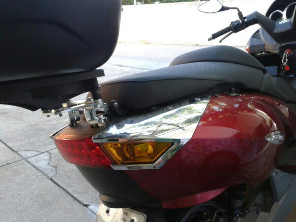

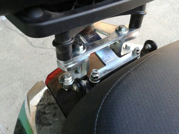

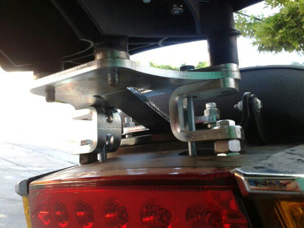

Re: Vectrix em Ovar
Hoje é só novidades.... As novas entranhas da traseira.

Re: Vectrix em Ovar
Pois é o que me falta...
O exterior, suporte da mala...

temos de pressionar o Rui... aquele gajo é do caraças..serges Escreveu:O exterior, suporte da mala...
