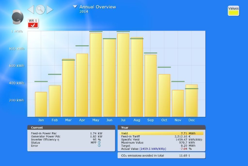

Aqui fica a produção de 2014, vamos ver se este ano é um bocadinho melhor ;) :

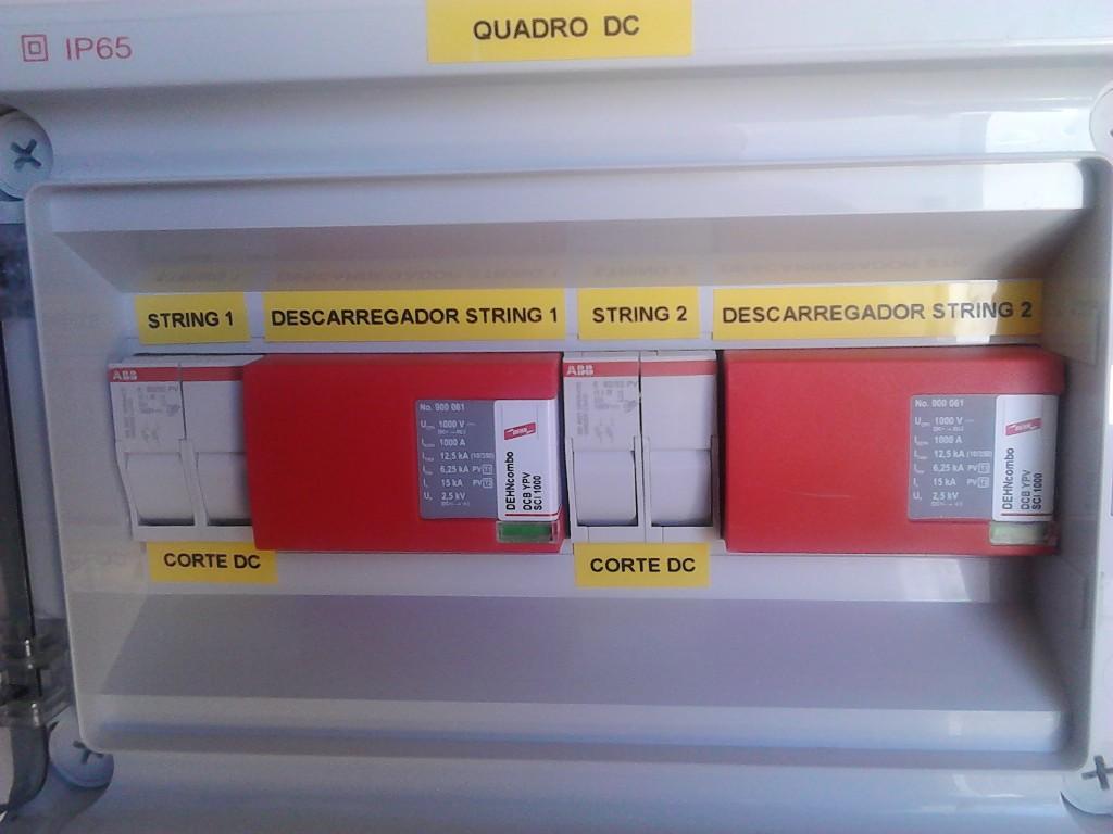

Caros,
Após algum tempo sem dados , devido a avaria a minha micro ja tem dados outra vez, o seguro já pagou os danos e foi colocado um equipamento novo, fiz também alteraçãos no quadro DC, coloquei descarregadores DEHN T1 /T2 (http://www.dehn-international.com/en/67 ... sid=595129) nas duas strings. fica aqui uma foto.
