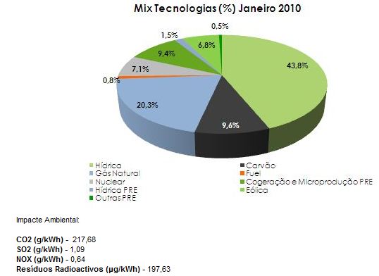

uma central de cogeração emite cerca de 180g/kwh de co2.
alem disso a maior parte das nossas centrais térmicas são a gás natural, logo a percentagem de enxofre é muito reduzida, praticamente nula, as emissões de so2 são desprezáveis.
olhando para os as origens da energia eléctrica no mês de janeiro temos:
20,3% gás natural
43,8 eolica
9,6% carvão
na página da edp vem a seguinte informação:
impacte ambiental:
co2 (g/kwh) - 217,68
so2 (g/kwh) - 1,09
nox (g/kwh) - 0,64
resíduos radioactivos (?g/kwh) - 197,63
por esta razão as contas foram feitas com valores muito elevados de co2 provenientes da energia eléctrica.
20,3% gás natural
43,8 eolica
9,6% carvão
vendo melhor os 43,8% são energia hidrica e 6,8 eolica.
as cores não são muito perceptiveis.
mas podem consultar em :
http://www.edp.pt/pt/empresas/precolivr ... orate.aspx

foi o que tinha descoberto!
já ultrapassamos em mais de metade as renováveis, ditas limpas, no entanto é pena no verão não ser assim!
a hídrica tem grande peso, ao que deveria se apostar na solar para compensar essa perda!

pois a hídrica teve muito peso mas porque foi em janeiro de um ano muito chuvoso, o que não é razão para não estarmos satisfeitos pois pelo menos enquanto houver chuva metade da energia produzida já é renovável
o problema do solar é que tem um rendimento muito baixo e o investimento por kw instalado é muito superior comparativamente às eólicas e hídricas. se pensarmos que cada eólica tem uma potencia entre 2 a 3mw e já existem eólicas de 6mw, imagina a quantidade de painéis solares para igualarem a potencia da eólica, isto falando em grande escala pois numa micro produção, na grande maioria dos casos, o solar é muito melhor que eólico.
