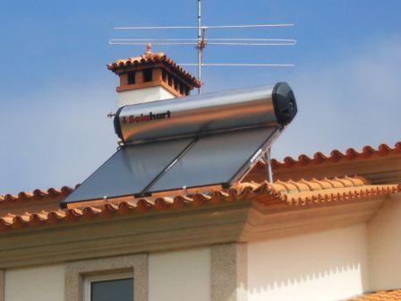

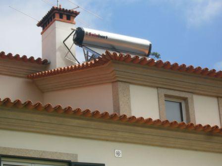

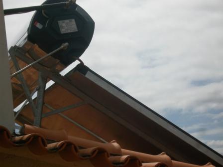

aqui estão as prometidas fotos.
- Painel Solar 007.JPG (47.66 KiB) Visto 4662 vezes
- Painel Solar 005.JPG (52.03 KiB) Visto 4662 vezes
- Painel Solar 001.JPG (51.99 KiB) Visto 4662 vezes
Vamos lutar por um desenvolvimento sustentável

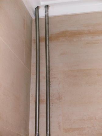

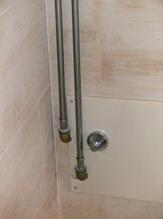

no interior de casa, no canto de uma casa de banho, atrás da porta. estes tubos serão tapados com um móvel.

não seria suposto que esses tubos internos tivessem algum isolamento? é que apesar de estarem dentro de casa vai haver algumas perdas por aí ... ...

também acho que seria preferível, mas o instalador referiu que seria preferível não colocar isolamento por questões estéticas, o que não é relevante pois vou colocar um armário naquele canto da casa de banho.
no sótão os tubos já têm isolamento.

qual é a espessura do isolamento? parece-me ser o de 6mm também...magma Escreveu:também acho que seria preferível, mas o instalador referiu que seria preferível não colocar isolamento por questões estéticas, o que não é relevante pois vou colocar um armário naquele canto da casa de banho.

ainda não fui ao local inspeccionar, mas suspeito que de facto será 6mm.

eu isolaria esses tubos de forma a reduzir as perdas. se até vai ficar encoberto por um móvel ainda mais uma razão para os tubos ficarem bem isolados

magma, isolamento nisso e em força. quando chegar o tempo encoberto e a água chegar a 38º nem te vai apetecer tomar duche morno, nem te vai apetecer ligar o apoio.

tenho uma situação idêntica à do amigo magma. vou ter que elevar a inclinação do ts dos 22º (inclinação do telhado) para perto dos 36º. a minha dúvida consiste em saber se o material para elevar o suporte do ts faz parte do kit. já ouvi as duas versões (que faz parte e que não faz).
li também algures que a inclinação para se puder maximizar o rendimento durante todo o ano, uma vez que a incidência solar varia de inclinação, se deve montar o ts com uma inclinação de -5º que a da latitude do local (41º - 5º = 36º no meu caso). é este raciocínio correcto?
os entendidos que me esclareçam se puderem.
obrigado. jotamira.
