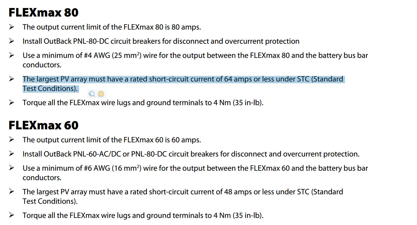

Vou-te dar uma ajuda. Está no manual, meio escondido, mas está lá.
Acho que é mais ao contrário :!:

Retirado da pág 12 do manual:

:? Não percebo qual é a tua idéia de colocares esta parte do manual!! Assim estás a dar-me razão :!:
O fabricante diz que não se deve conetar na entrada do conversor uma corrente (PV) superior a (64A) ou seja! (64Ax25%g=80A) na saída!

Emanuel Couto Escreveu::? Não percebo qual é a tua idéia de colocares esta parte do manual!! Assim estás a dar-me razão :!:
Estou a dar-te razão? Em quê? Tu disseste que a corrente máxima eram 80A.

Eu nunca disse que a corrente (de entrada) do outback era (80A...!) disse que ele suportava (80A) que é a pura das verdades, tu é que sismaste com a corrente de entrada...
Até disse que (Em situações ótimas de fluidez da energia entre os painéis e o conversor, e do próprio conversor, poderá haver um aumento da corrente de (25%) a (35%) total.)
Já te disse como a coisa funciona... não dá para colocar mais potência que a especificada pelo fabricante!
Na verdade nem o fabricante deu a potência correta (2500W) a (24V) (2000W) nos picos "já deve" ultrapassar os (80A) corrente máxima do aparelho.
