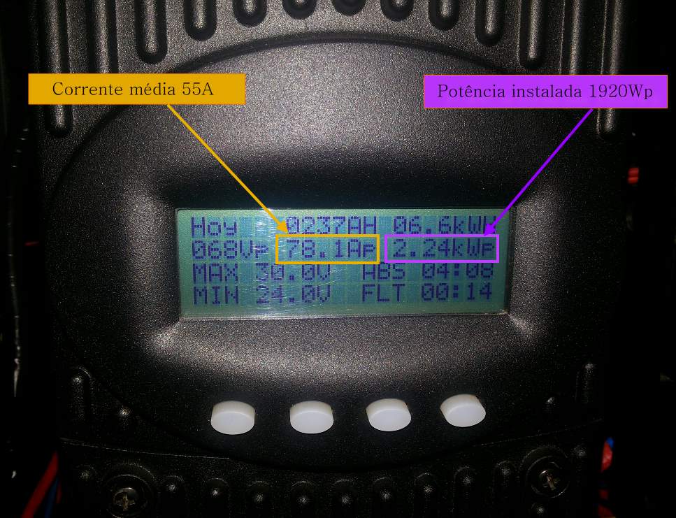

Nunca tive picos destes!!
Não sei se recordam o que disse no meu tópico no teste ao Outback!
Que apesar do fabricante anunciar uma potencia (PV) de (2500Wp) para sistemas a (24V) ((não era aconselhado colocar esta potência...))
Eu tenho ligado ao conversor (1920Wp) e a corrente em pico já vai quase aos (80A) limite do mesmo, dá para imaginar se fosse (2500Wp)....!!!
Eu tenho (4) strings para (8) painéis com cabo de (8mm2) (7m) de comprimento.
Confesso que isso foge um pouco à minha compreensão...!
Não era suposto os picos maiores serem numa altura do ano mais fria!! (Painéis frios, grande luminosidade, grandes picos...)
Realmente ((Estamos sempre a aprender)) e o material tem sempre razão...
Será que há alguma variável que não está a ser levada em consideração!!!
Bom fim de semana a todos.....

Era só para alterar o termo acima, referente à ((corrente média)), que acho não ser muito adequado!!
A corrente máxima habitual ((já com os painéis bem quentes)) é na ordem dos (60A)
Já agora! (60A) para (1700Watts) portando fico com perdas de ( 220Watts)

Havendo nebulosidade, e estando os paineis à sombra, é normal, quando o sol abre, que existam picos superiores à potência instalada, mais ainda em seguidores.
No meu já vi um pico de 1620W quando tinha só 1500W.
Não sei onde viste 2500W para o outback. No manual, eu vejo 2000W para 24V

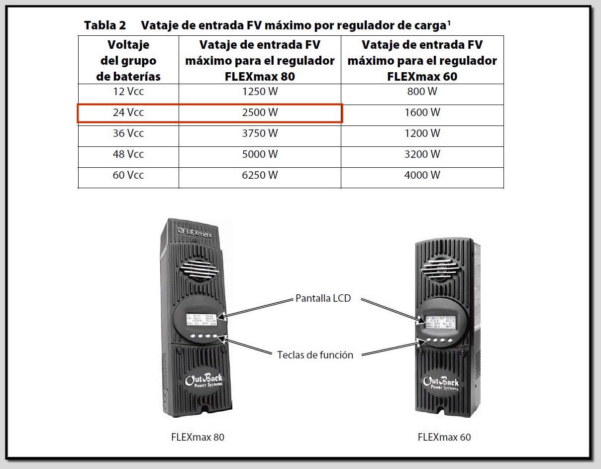

A respeito aos valores em watts que o fabricante indica para o outback…
Estás mesmo mal com manuais
Não são (2000Wp) mas sim (2500Wp)
Só não entendo porque estes picos maiores não acontecem numa época do ano mais fria!
- Potencia Outback.JPG (111.42 KiB) Visto 1805 vezes

Então, ((tenho o conversor)) ((tenho o manual imprimido)) que o fabricante envia junto com o aparelho, e agora vais teimar cmg!!!
No manual está lá ((Potencia máxima FV)) ((2500W) a (24V))
E o que não farta por aí são informações do Outback....
http://www.technosun.com/es/productos/r ... 0-MPPT.php" onclick="window.open(this.href);return false;
http://www.tutiendasolar.es/pt/Regulado ... tback.html" onclick="window.open(this.href);return false;

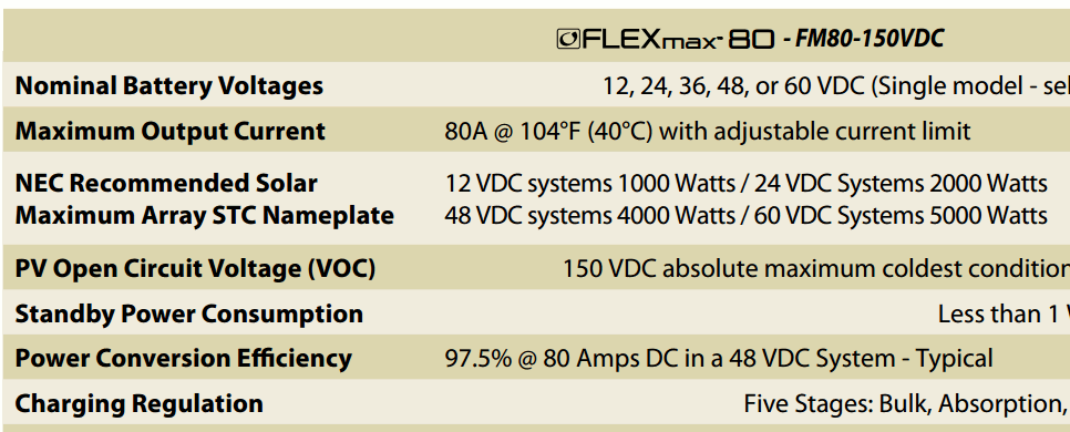

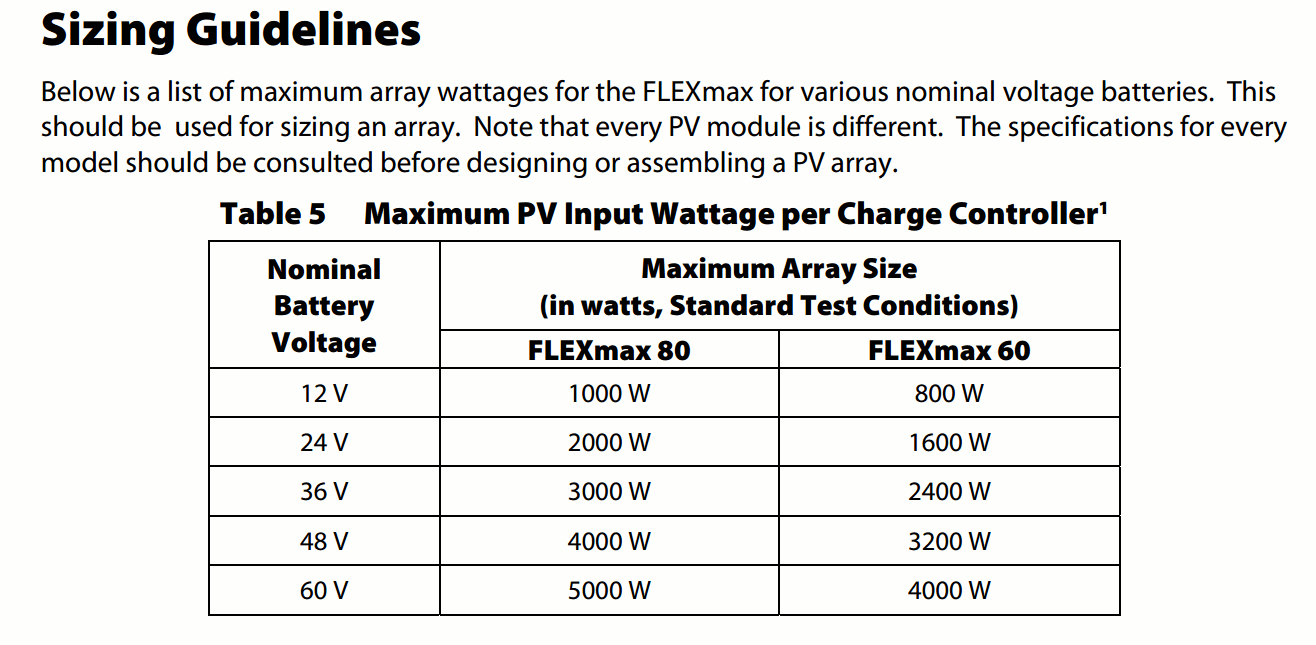

accoelho
- Mensagens: 482
http://www.outbackpower.com/outback-pro ... flexmax-80" onclick="window.open(this.href);return false;" onclick="window.open(this.href);return false;
Para quê não haja dúvidas tem aqui as especificações da marca.
Como podem verificar tem 2 referências , a PM FV e a NEC.
Muitos sites não especificam qual a referência, e metem valores.....

É, existem 2 valores, no manual rev. C está 2000W, no site tem os 2 valores.
Acho que geraria menos confusão se eles especificassem, além da máxima VOC, o máx ISC também. Basicamante, podemos ter mais potência que a potência que o equipamento gera, desde que se garanta que nunca excede a tensão e corrente máximas de entrada.
