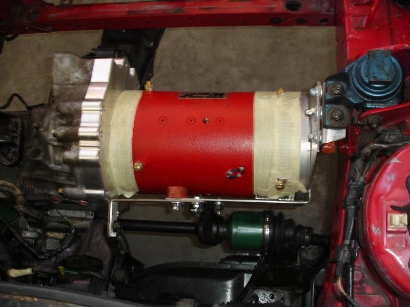

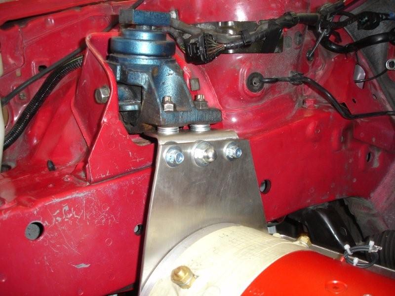

alteração suporte motor e eixo transmissão direito
fiz as alterações que tinha descrito anteriormente e pareçe-me ter ficado tudo bastante bem.
com estas alterações é agora possivel ajustar ao milimetro os alinhamentos e de acordo com as minhas medições está perfeito.
o eixo, que era minha maior preocupação, com a ligação ao parafuso do suporte central, fica muito bem fixo e também de acordo com as minhas medições, alinhado. tanto o eixo direito como o esquerdo estão muito leves, julgo que até mais leves do que quando o carro tinha o motor ci, apenas com a força de uma mão é possivel faze-los girar.
as fotos :

parece que a transmissão está muito bem fixa..não parece ?..mas não está..
dos maiores momentos (torque) que uma transmissão sofre o arranque e aceleração são exemplos..há que considerar a inercia e a sua ultrapassagem..
junta a isso a vibração propagada pelo piso em que se rola..
não pretendo passar ou transparecer pessimismo..apenas pretendo alertar para factos fisicos da area automovel..e..fazendo figas para que esteja enganado..não acredito que esse suporte esteja preparado para suportar as forças que sobre ele irão incidir..(quase que visualizo o completo empeno da chapa no local em que suporta o apoio da transmissão)..
mas aguardemos o veredicto da prova de estrada..
abraços

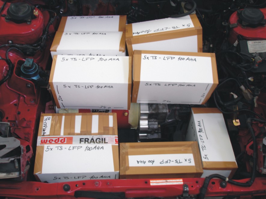

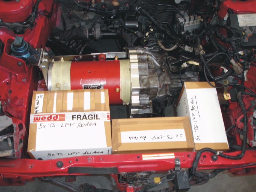

de momento não tenho grandes avanços no carro, estou a trabalhar nas medições e na melhor forma de colocar as baterias.
de 5 em 5 minutos lembro-me de uma nova configuração e volta tudo ao principio.
nas fotos está uma das possiveis soluções, das que reune mais votos entre toda a equipa. tento equilibrar o mais possivel o peso, mas tendo em conta que cada bloco de 5 celulas pesa 16kg de certeza que qualquer que seja a configuração não vai desequilibrar muito o carro.
