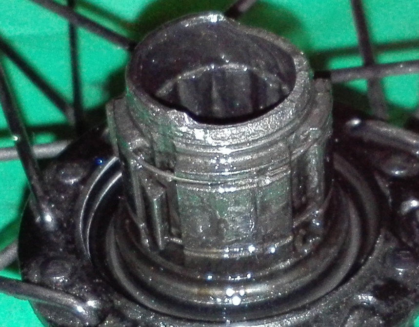

[Este ano tenho andado muito pouco porque já não vou para o trabalho de ebike, agora são 40km de casa até ao trabalho e o ano passado eram 9km.
tambem aconteceu isto depois de 8000kms, a roda livre cedeu, pode ter sido por não ter aguentado o esforço,
mas o mais provável é ter sido por falta de manutenção, convém ser lubrificado e eu nunca me preocupei com isso.
ainda andava mas cada vez fazia mais barulho.

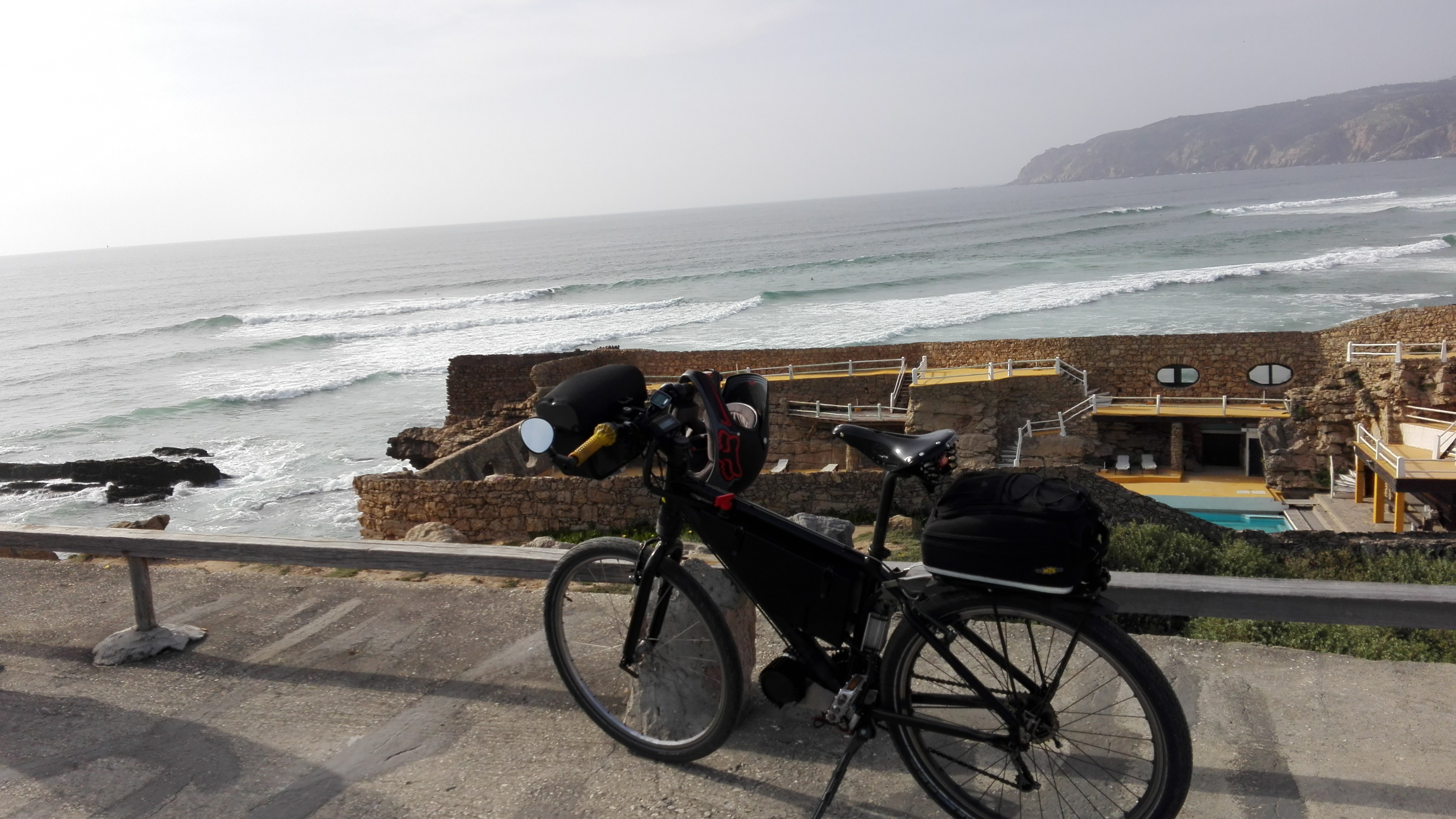

mais um passeio, desta vez foi até ao guincho, foram só 90kms neste dia.
ainda dizem que os cyclone são fracos e só dão problemas...alguns hubs já entregaram a alma ao criador com os km's e abuso que este tem em cima.
Anda bem quando se puxa por ele e é tão economico como um pequeno hub quando em velocidades até35km/h
