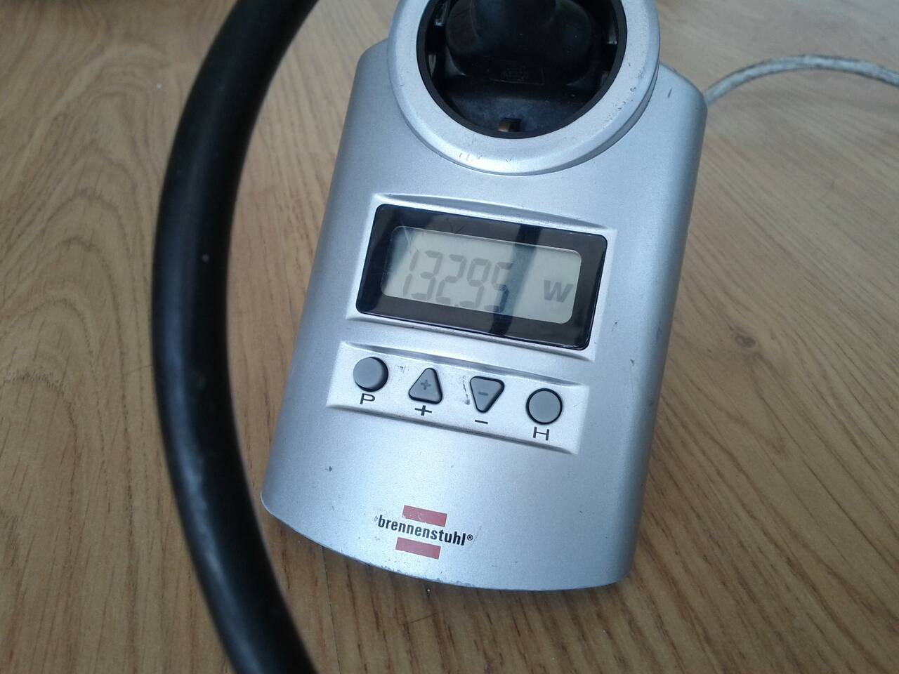

Ice a UPS já foi testada com o frigorífico? Atenção que normalmente os frigoríficos teem um consumo de X watts mas com um arranque de Y watts, Eu por exemplo tenho 2 e são diferentes, um com pico de 1015 watts consumo normal 100W e outro com pico de 388 watts e consumo normal de 90 watts, muitos inversores de 1500 watts não fazem arrancar certos frigoríficos, mas também a inversores fracos tipo 600W que fazem arrancar alguns frigoríficos.
Agora para fazer uma medição dos watts amperes e voltagem e até custos, julgo que com um pouco de jeito fazes isso, esses medidores banais que andam por ai por poucos euros tipo o da imagem abaixo dá para teres uma ideia quase a 100%
Vais ao quado elétrico a saída do geral interno levantas os 2 fios N + P e ligas ao medidor (entrada) na saída ligas 2 pontas de fio no mínimo 2.5 e até 3.500 watts podes ligar o que quiseres, claro que isto é para testes não para ficar no quadro para sempre.
Axo que mais fácil e mais em conta não há....

Foi exactamente como fiz . Da para ter uma ideia :-)

Esqueci-me de mencionar no tópico acima, alias a minha intervenção até foi mais por vias do pico do frigorífico, o exemplo do medidor que mencionei faz esse serviço, mostra o pico alem do consumo normal.

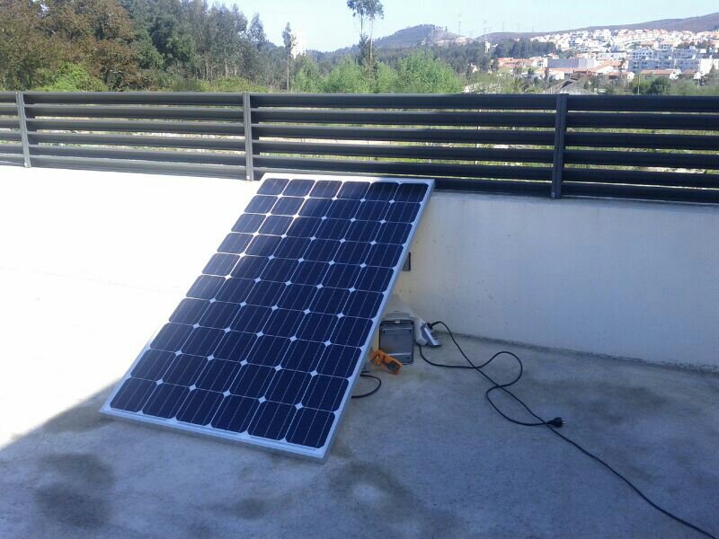

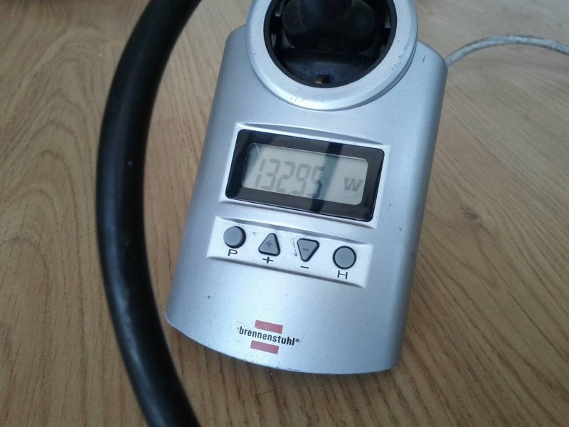

Ontem foi dia de experiencias:
Painel ao sol a a debitar 6.9 - 7Ah, com a ups ligada estava a gastar apenas 0.7ah - 1ah para carregar as baterias pequenitas, quando liguei o desumidificador, a ups passou a potencia extra directamente ao desumidificador ficando a gastar cerca de 5.5 - 6ah, ou seja, 1 para as baterias e 4.5 para o desumidificador.
No entanto a tensão da bateria ia dimunuindo pelo que é necessario com urgencia a chegada das novas baterias para aproveitar em pleno o painel.
Para ja falta colocar no telhado que parece o mais complicado de momento já que as ligacoes já estao feitas.

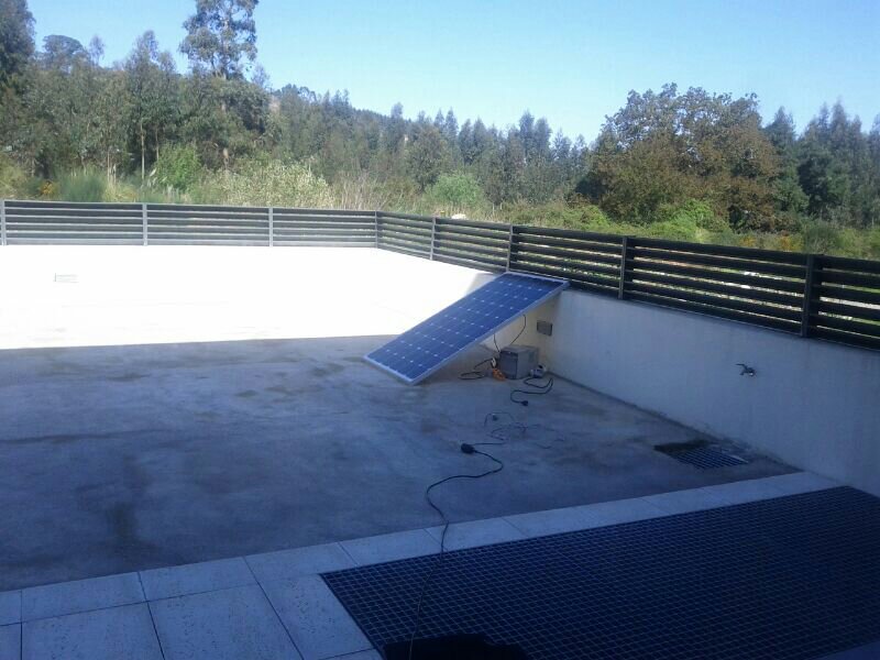

O arranque dos testes

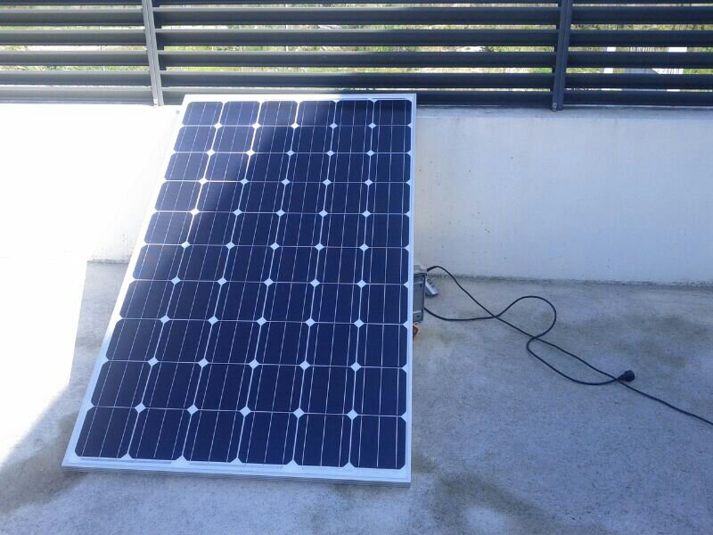

Re: Projecto para 80w
O painel e bem porreiro .
Mandaste vir de onde ?

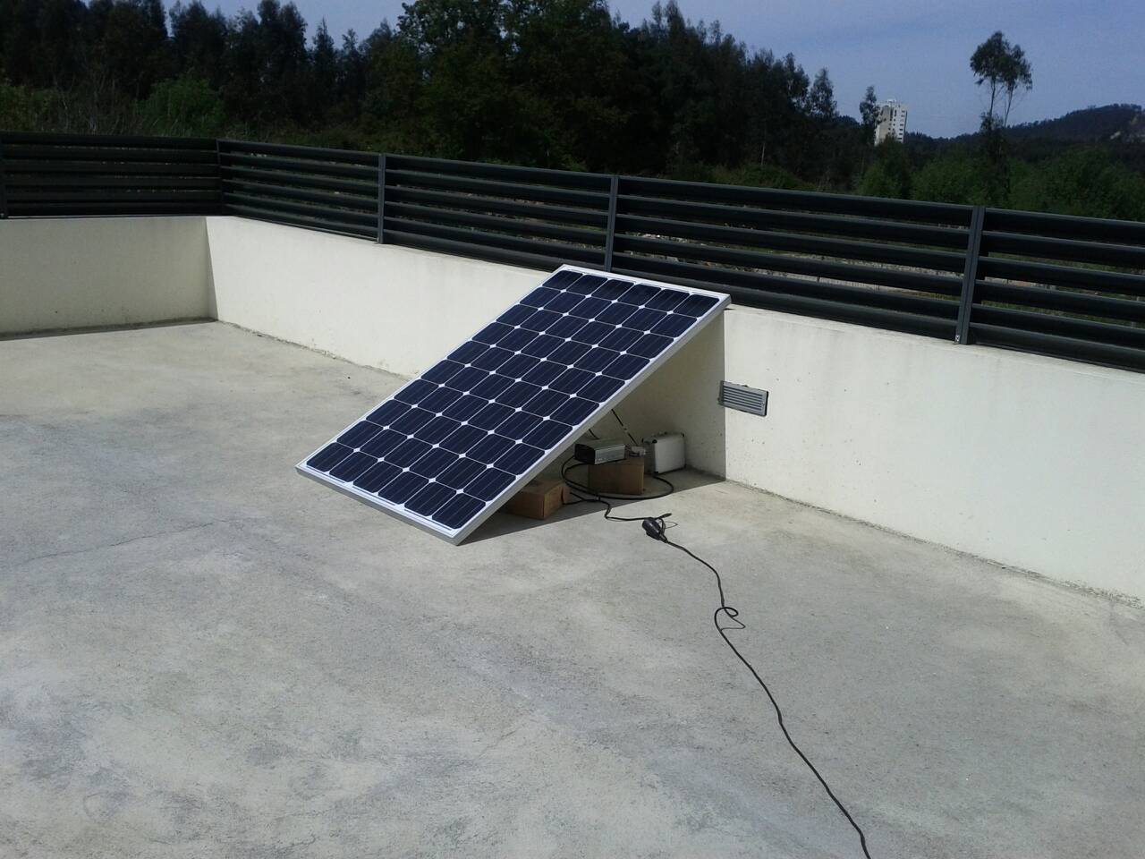

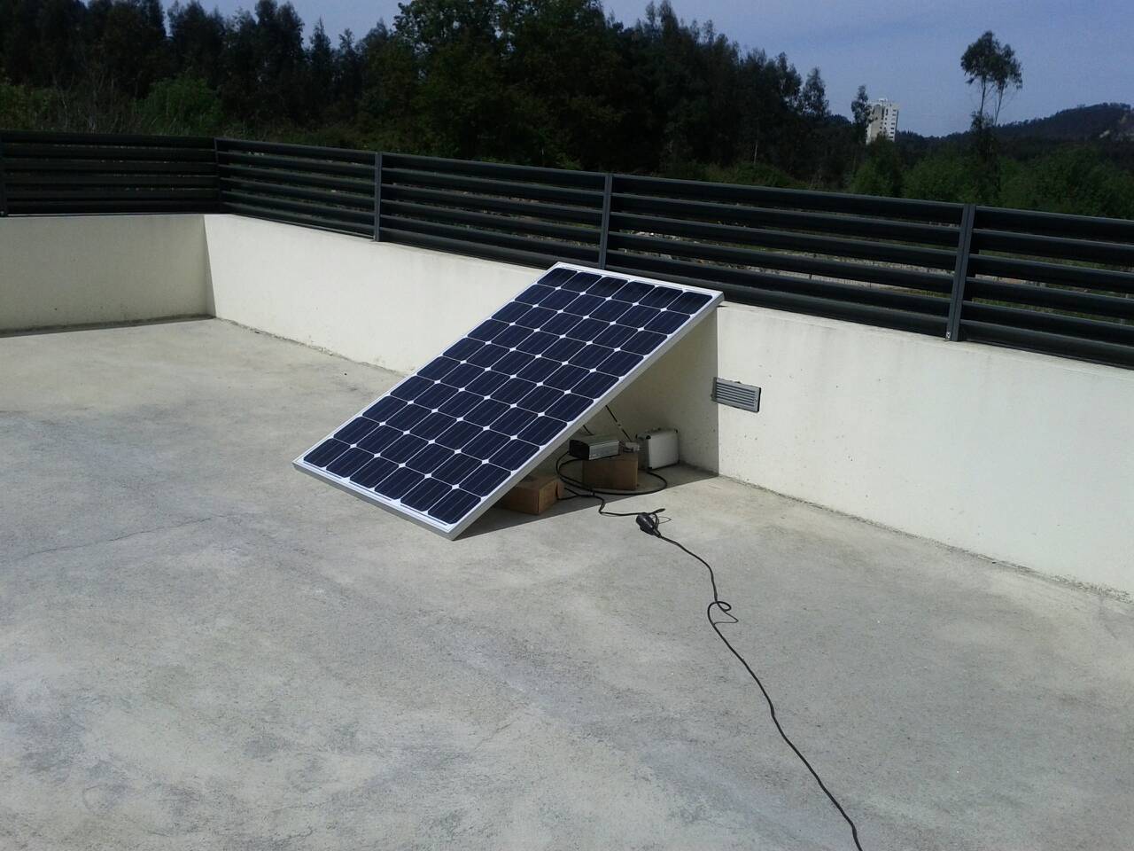

Boas.
Mais uma testes.
Grid tie
Os cabos não deviam estar muito bem colocados e acho que devido a essa situação não bombou o necessário.
Ainda assim das 14h as 19h deu cerca de 0.65kwh
