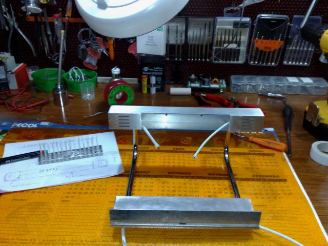

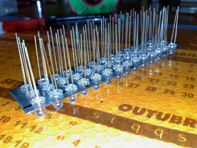

Mais uma construção de uma lâmpada leds.
Para ligar a 12 v sem qualquer resistência... só jogando com leds em serie e em paralelo, não nos podemos enganar nas polaridades,
porque os leds na verdade são como diodos, com um lado p e outro n, se trocamos as polaridades não há circulação de corrente,
até pode queimar, com muitos leds a mistura, pode ser catastrofico...
Material:
Um bocado de tubo quadrado de alumínio, um tubo cromado curvo que havia lá em casa, chapa de aço inox, parafusos, fios, 42 leds,
um capacitor, acho que e tudo! e muita paciência....
Quero ver se acabo nos próximos dias !!

Suporte

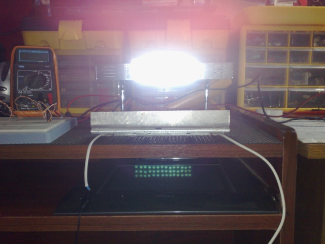

Já está!!!!!!!
Mas deu uma trabalheira........ não dá para olhar directamente, porque ficamos 2 minutos seguidos sem ver nada...
Sem duvida muito forte.
Reparo que tenho muitas visitas no meu tópico, apesar de ser muito recente, mas é pena que a malta não comenta muito,
as minhas "postagens", comparativamente às visitas claro.
Luz final.jpg (90.16 KiB) Visto 6344 vezes
Pronto... está bem...
Que tipo de led's são esses?
E que tal colocar o esquema do circuito aqui. Certo que já disseste que os guardas na cabeça, mas neste caso deve ser simples de colocar aqui uns rabiscos ;).
Qual a potência disso tudo?
Chegaste a medir? Noutro dia vi um daqueles projetores que se costumam usar nos outdoors e nas obras, (uns que têm uma potência de 500W mais ou menos), mas em led. A sua potência era de... 30W! A revolução chegou. Na minha casa já alterei dez focos de halogéneo por dez focos led de 4W.

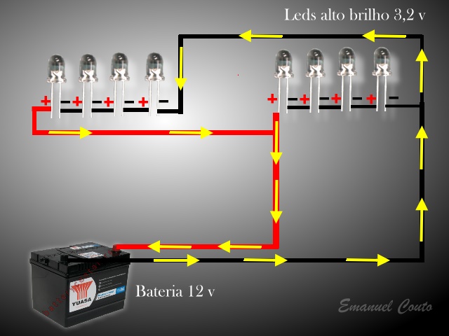

Vamos lá ao esquema de montar a lâmpada leds!
Fiz um esquema que dá para perceber como interligar os leds.
Na verdade é das coisas mais fáceis que tenho feito, mas e preciso muita paciência! Tb depende muito da quantidade de leds da construção.
Temos que ir verificando as polaridades (às tantas ficamos com os olhos trocados).
A fonte de energia tem 12v, cada led tem 3v, ora para ligar directo não dá! Porque há muita diferença de potencial, e o led vai queimar.
A maneira de dar a volta à situação é colocarmos 4 leds em série ou seja (3v+3v+3v+3v) : 12v, logo os 4 leds vão se tornar como se fossem uma só lâmpada de 12v.
A seguir é ir colocando em paralelo os vários grupos de 4 leds……
Os leds são de alto brilho, não medi o consumo da lâmpada mas deve ser à volta de 2watts, mas depois irei medir! Gostava era de ter um aparelho de medir os lúmens (é o fluxo luminoso), daria jeito, para medir as lâmpadas que já construi.
Depois e só colocar um capacitor, electrólito, criando assim um buffer de electrões. Em corrente cc temos muitas percas.
E e só!
Como vez muito fácil……. E é uma lâmpada extremamente económica, ideal para sistemas de energias alternativas…
Já tenho a casa toda praticamente a lâmpadas leds…..
Abraço…… VIVA AS ALTERNATIVAS

Emanuel Couto Escreveu:A fonte de energia tem 12v, cada led tem 3v, ora para ligar directo não dá! Porque há muita diferença de potencial, e o led vai queimar.
Viva, creio que, deveria ter colocado uma resistência em série com os leds a fim de delimitar a corrente.
Para saber o valor da resistência, deverá dividir a tensão (12V) pela corrente necessária (terá de ver as características técnicas dos leds).
Assim, poderá estar a reduzir o tempo de vida dos mesmos...
http://pt.wikipedia.org/wiki/Diodo_emissor_de_luz:
A tensão é dependente do comprimento da onda emitida pelo LED.
Assim, os leds infravermelhos geralmente funcionam com menos de 1,5V, os vermelhos com 1,7V, os amarelos com 1,7V ou 2.0V, os verdes entre 2.0V e 3.0V, enquanto os leds azuis, violeta e ultra-violeta geralmente precisam de mais de 3V.
Tipicamente, os LEDs grandes (de aproximadamente 5 mm de diâmetro, quando redondos) trabalham com correntes da ordem de 12 a 30 mA e os pequenos (com aproximadamente 3 mm de diâmetro) operam com a metade desse valor.

Boas mafgod!
Acho que está a confundir corrente com voltagem !
Voltagem e diferença de potencial, e corrente ! Por exemplo corrente instantânea, e a quantidade
de eletroes que transitam no circuito ao mesmo tempo.
Não confundir corrente (amperagem) instantânea, por amperagem a hora!
Na minha construção da minha lâmpada, a disposição dos leds foi efetuada exatamente para não colocar
resistências.
Já vi videos no youtube, a montar lâmpadas leds a colocar cada led uma resistência,
Sem dúvida que e um procedimendo incompreensível.....
E que estamos a converter energia elétrica e energia térmica, com as perdas consequentes.
Cada led tem 3,2 v x4 : 12,8 v , ainda sobram 800 milivolts para atingir a voltagem nominal dos leds.
Para que vou colocar uma resistência?
E a respeito da corrente! Não se preocupe, os leds só retiram da bateria a corrente que necessitam .
Já fiz várias lâmpadas leds, mesmo antes de aderir as energias renováveis, e sempre correu tudo Bem.
Abraço, viva as renováveis.......

Emanuel, qual é a utilidade do condensador neste caso (12V CC)?
A tensão da bateria dificilmente será 12V. Estando carregada, será sempre mais que isso. De qualquer forma, não creio que comprometa a longevidade dos led's.

Emanuel Couto só uma questão para quem não pesca do assunto, no esquema que colocaste a onde é que colocas o condensador?
Fica em série no fim ou no ínicio? ou fica em paralelo?
Um abraço.
Claro que sim pena33
Abraço.

Boas Emanuel, quando possivel ve qual é o consumo da tua lampada.

CrOhN Escreveu:Emanuel, qual é a utilidade do condensador neste caso (12V CC)?
Boas CrOhN !
Então qual e a utilidade de um capacitor na entrada para a lâmpada!
Já que a fonte de energia está quase sempre acima de 12 v !
Por uma coisa muito simples! (Perdas de tensão) .
Infelizmente em corrente continua, temos muitas perdas, se vc consultar as tabelas de perdas na
Cablagem em corrente cc, vai perceber!
Por exemplo no meu caso, tenho a iluminação da casa toda a 12v, e estou a utilizar cabos 3;5 mm.
Mas como as lâmpadas não estão junto a fonte de energia, neste caso o banco de baterias.
Umas ficando mais longe que as outras claro, por exemplo a minha sala, e o lugar mas longe da fonte
de energia! Este mesmo cabo, até chegar as lâmpadas, tem +/- 27 m, e só calcular as perdas!
Com um capacitor a entrada da lâmpada, cria um buffer, de eletroes, de entrega imediata.
Um capacitor é parecido a uma bateria, a diferença e que a bateria vai se descarregando lentamente,
o capacitor descarrega-se em fracões de segundo.
Dependendo do capacitor, mesmo depois de desligares
a lâmpada, ele vai continuar com parte da sua energia.
E a própria lâmpada tem um desligar suave, tipo as lâmpadas dos carros .
E claro que eu já testei isto tudo na prática! Com e sem capacitor.
As últimas lâmpadas que vou construindo, todas levaram um.
Até ha fabricantes de lâmpadas leds que tb aderiram a este método.
Espero que lhe tenha esclarecido devidamente!
Abraço.
rocheiro Escreveu:Boas Emanuel, quando possivel ve qual é o consumo da tua lampada.
abraço
Boas rocheiro!!!!!!
Fui medir para responder a sua pergunta !
Ela consome 300 watts !.......................... estou brincando :) .
Apenas 2,4 watts ..... mais 4 miliwotts que eu previa ,
Mesmo assim e fantástico, comparativamente a luz que produz.....
Em 12 horas ligada! Só gasta 28.8 watts.
Abraço.
