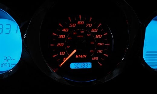

Vocês estavam a precisar disto, certo?

Boa boa.
. As 6 Vectrix que temos no fórum (vão passar a ser 10 muito brevemente), já têm 110 mil kms feitos!
É obra!
É obra!
