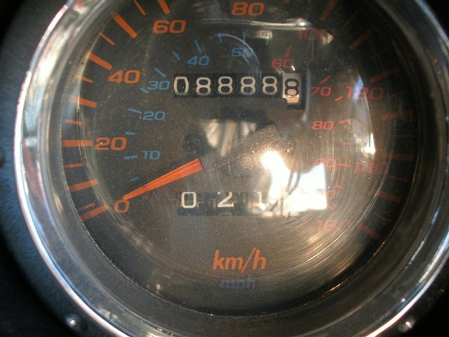

aqui está uma marca para registar
- 8888.JPG (54.71 KiB) Visto 4678 vezes

Re: Predator de Matosinhos
parabéns...
já me passaste....
continua sempre a somar e problemas a diminuir...
já me passaste....
- Mensagens: 1887
pois, mas a minha vespino hoje também passou dos 8 888,8 km vou amanha tirar uma foto para documentar.
