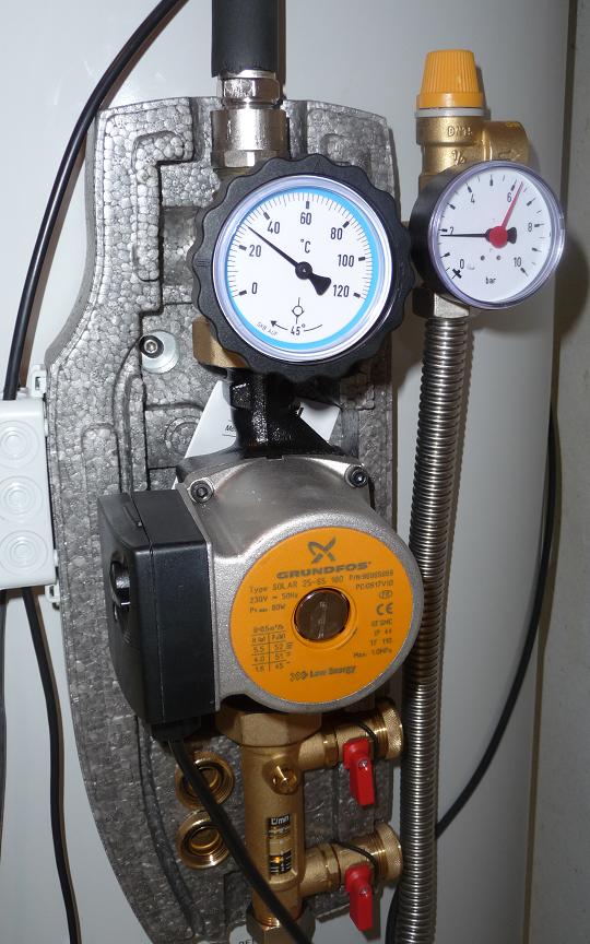

relativamente ao isolamento, o facto é que não me parece ser um problema exclusivo da norquente. as tubagens da instalação solahart do magma também estão isoladas a 6mm, e parece-me que o isolamento das tubagens interiores do sistema vulcano do d'eu também o são (gostava que ele confirmasse isso, inclusivamente as tubagens exteriores que estão dentro da calha). de qualquer forma, se vai contra os regulamentos instituídos, compete-nos reclamar. resta saber é se as marcas estão a proceder assim por ser o que está acordado no programa com a pmelink.
quanto à válvula de segurança do circuito primário, existe uma outra que está colocada após a bomba de circulação no local de toma para o vaso de expansão. e esta é definitivamente uma caleffi solar. parece-me portanto que a que está colocada nos painéis é mesmo desnecessária.
- 11.JPG (97.73 KiB) Visto 4790 vezes

já agora uma pergunta, para que valores é que pode cair a pressão do fluido solar no circuito primário? quando o tempo está mais frio noto que a pressão no manómetro reduz-se para 0,7 bar mais ou menos aumentando para 2 automaticamente quando está um bocadinho mais de calor
d'eu
não sei se seria possível colocar um isolamento de maior espessura também. a calha já assim ficou bem preenchida e depois há uma secção que passa debaixo do telhado. se o isolamento fosse muito grosso o telhado da zona técnica iria ficar meio levantado ... o que não convém!

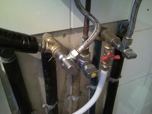

vivam mais uma vez. o problema da minha instalação parece ser da misturadora termostática, que deve ter defeito... pois tanto deixa passar agua quente como não , mesmo durante o dia. pois tenho agua quente e passado algum tempo já não tenho, depois tenho novamente. falei com o instalador e na proxima segunda feira, vem trocar a misturadora termostática.d'eu Escreveu:camart Escreveu:ok!
desculpe esta mensagem aqui assim, mas tinha se ser em concreto para um utilizador da norquente. tenho seguido com interesse os topicos relacionados com norq. porque tinha um sistema termosif.300l encomendado à mais de um mês. vieram montar no sabado 27, como ficou pronto perto das 18h, no domingo e segunda não esteve sol na minha zona (guimaraes) só na terça f. dia 30 tive agua quente. foi utilizada à noite para banhos rapidos de duche, estava muito quente ,foi preciso temperar com agua fria. ora hoje de manha por volta das 7h, a agua já estava fria.
diga por favor pois tem um sistema igual, consigo acontece o mesmo ? ou o meu tem algum problema ?
já vi topicos de outras marcas , em que utilizadores afirmam que no dia seguinte de manhá tem agua bem quente.
agradeço se me puder reponder.
obrigado.

sr camart não é fácil ser da misturadora, tambem pode acontecer mas...
faça o seguinte feche a torneira que alimenta a misturadora (agua fria) meta a misturadora no maximo e veja o resultado.
outra, feche a alimentação da agua fria que vai para o sistema, e abra a torneira de agua quente numa casa de banho, se continuar a deitar agua é porque existe um by pass (mistura de agua quente com agua fria na rede da moradia)
diga qualquer coisa.

realmente fechei a agua fria que alimenta o sistema solar (é retirada no ponto que alimenta o esquentador) e a agua quente continua a sair.fyntas Escreveu:sr camart não é fácil ser da misturadora, tambem pode acontecer mas...
e agora que faço ?

coloque a foto dessa zona da ligação para ver se consigo analisar
camart
- Mensagens: 13
- Registado: quarta jul 01, 2009 10:49 am
Re: Programa Energia Solar - Norquente
amigo fyntas, aqui vai a imagem.fyntas Escreveu:coloque a foto dessa zona da ligação para ver se consigo analisar
o tubo branco com a torneira vermelha, alimenta a agua fria.
o tubo do lado esquerdo com manga, é o que traz agua quente.
obrigado.
- SNC00003.JPG (47.23 KiB) Visto 4726 vezes
camarte eu vou ter de sair por 1 ou 2 horinhas.
temos de eleminar por completo o sistema solar, a alimentação está fechada agora teriamos de fechar a saida de agua quente que vem da misturadora e liga ao tê onde esta ligado o esquentador (provavelmente não deixaram torneira), mas se existir e a fechares e continuar sempre a sair agua ,realmente existe um by pass.
se não conseguires fechar a agua á saida da misturadora, mete na posição max depois abre uma torneira no wc toda virada para a quente deixas correr um bocado e voltas a fechar, passado 1 ou 2 minutos voltas a abrir se quando abrires tiver alguma pressão tem by pass (podes fazer essa operação varias vezes)
tambem existe a probalidade de as torneiras do esquentador não estarem a vedar bem.
coloca tambem a foto da misturadora (quando disse para tirares a foto no local da instalação penssei que estive-se lá a misturadora.
quando vier dou uma vista de olho no forum.

camarte
pelo que me parece o esquentador está em paralelo com o circuito solar, pelo que quando abres a água quente ela tanto vem do circuito solar como do esquentador, o que dá uma grande confusão.
com outras imagens pode ser que o amigo fyntas te consiga ajudar.
tlicas

fyntas disse:
a misturadora está no telhado à saída do termossifão.
eu penso, que as torneiras do esquentador não estão a vedar bem.na segunda feira vou tratar de as substituir.depois digo mais .
boa noite e obrigado .
