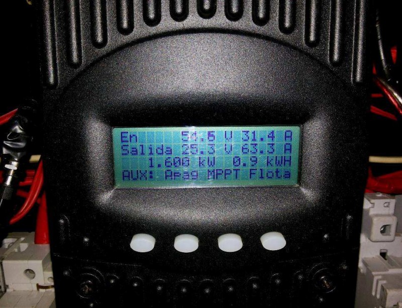

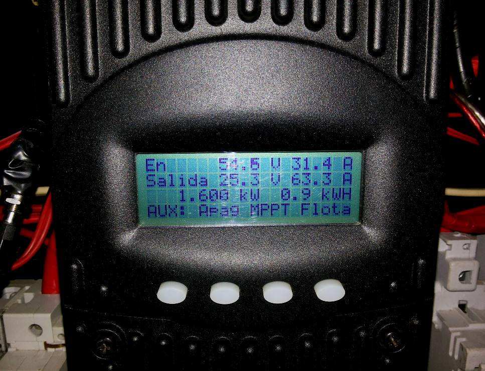

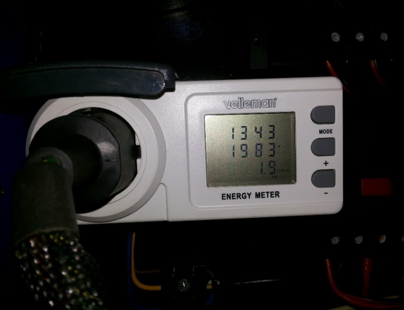

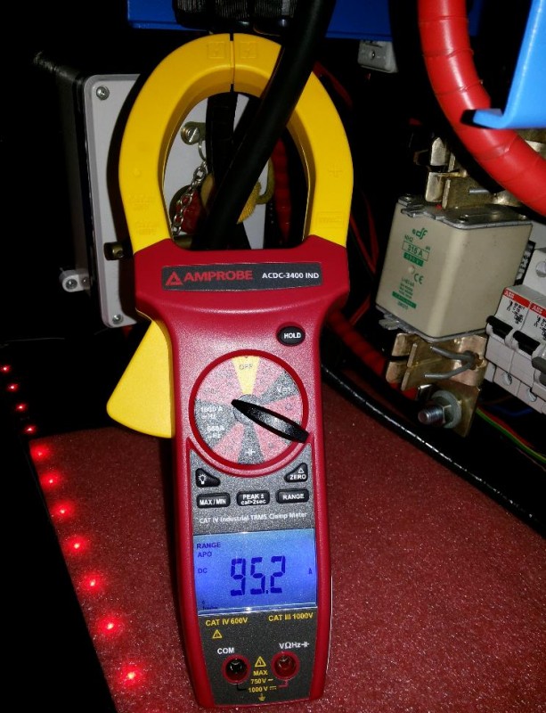

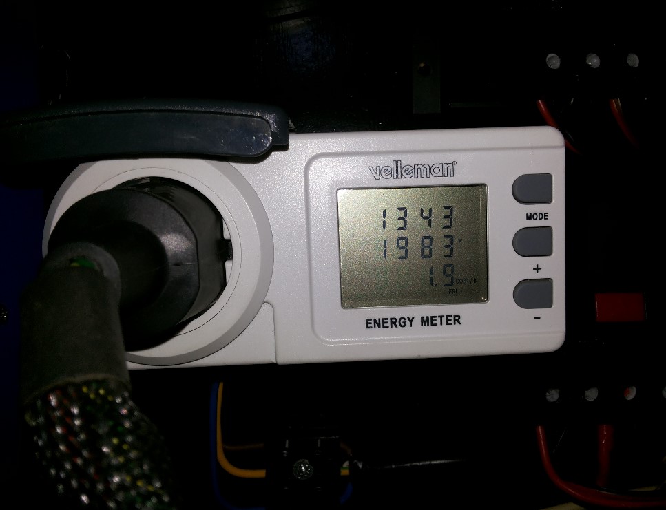

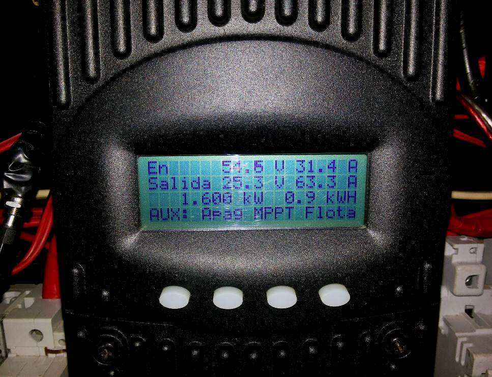

Finalmente o tempo começou a melhorar e deu para fazer as ligações.
E o material já começou a bombar
E finalmente tenho uma área livre (sem paredes pelo meio) para a estrutura movimentar-se à vontade.
Só falta limar umas pequenas “arestas”.
Tive sorte, pois hoje está um dia lindo.
