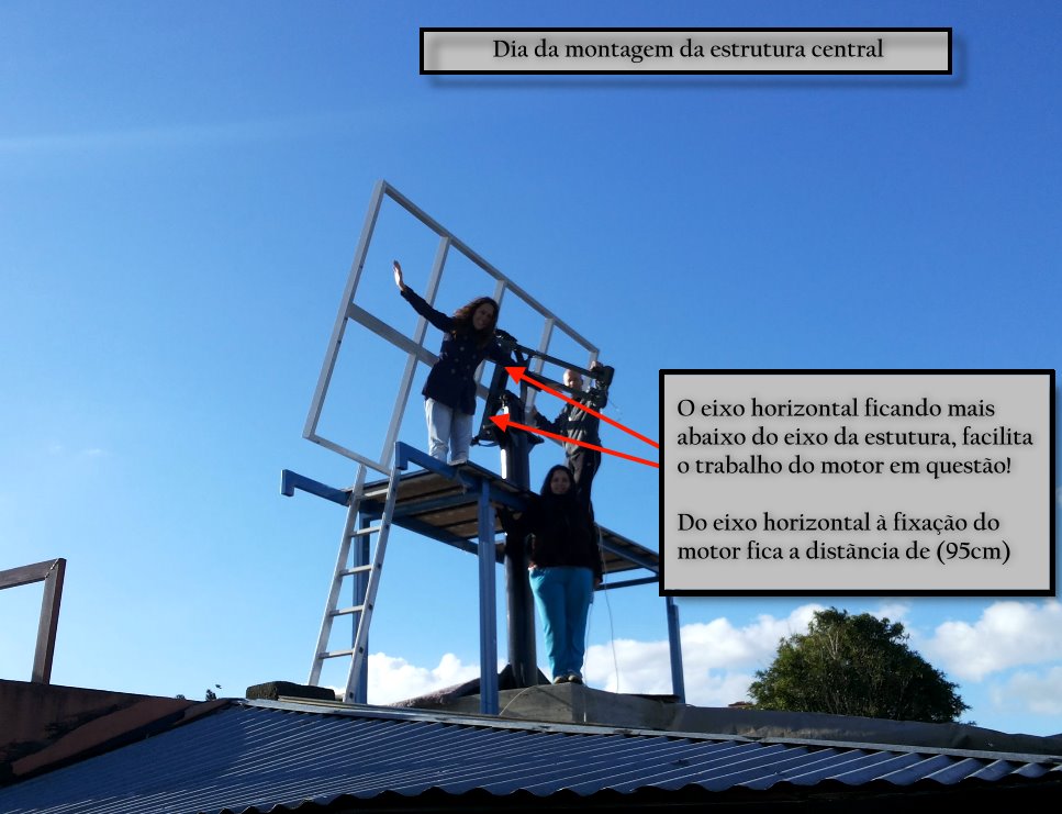

Emanuel pode fazer um desenho ou dar as dimensões totais do painel e a distância do eixo ao ponto de apoio do motor?
Gostava de fazer umas contas e preciso desses dados...

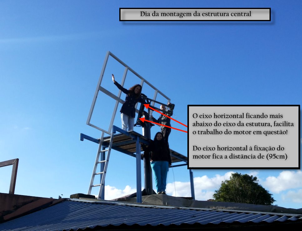

A respeito do meu projeto!
Por agora, vou colocar apenas (8) painéis, na estrutura na horizontal e (1) fixo noutro lugar.
Cada painel tem praticamente (1m) de largura, ou seja (1650mmx991mm).
Portando a área em painéis em altura vamos dizer que tem (4m), a distância do eixo horizontal, a fixação do motor tem (95cm).
Mas há um pequeno pormenor que vai ajudar este motor!
O eixo vertical, não está ao centro do círculo central, que fica no centro da estrutura, ficou mais abaixo, para centralizar melhor os dois motores que fazem a rotação horizontal.
Logo a vida deste motor fica mais facilitada.
Espero que tenha percebido!!
Fico a aguardar os teus cálculos!!

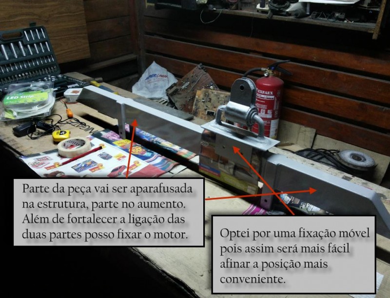

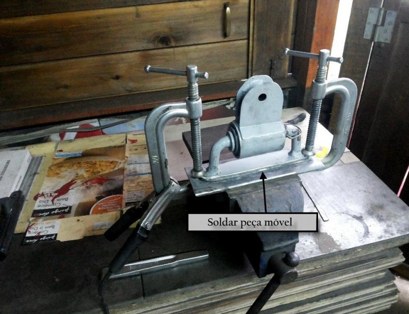

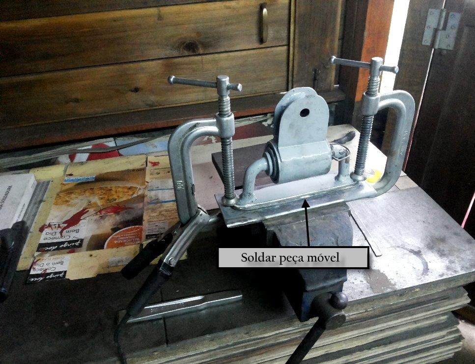

A respeito do meu caso!

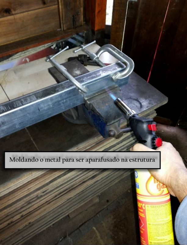

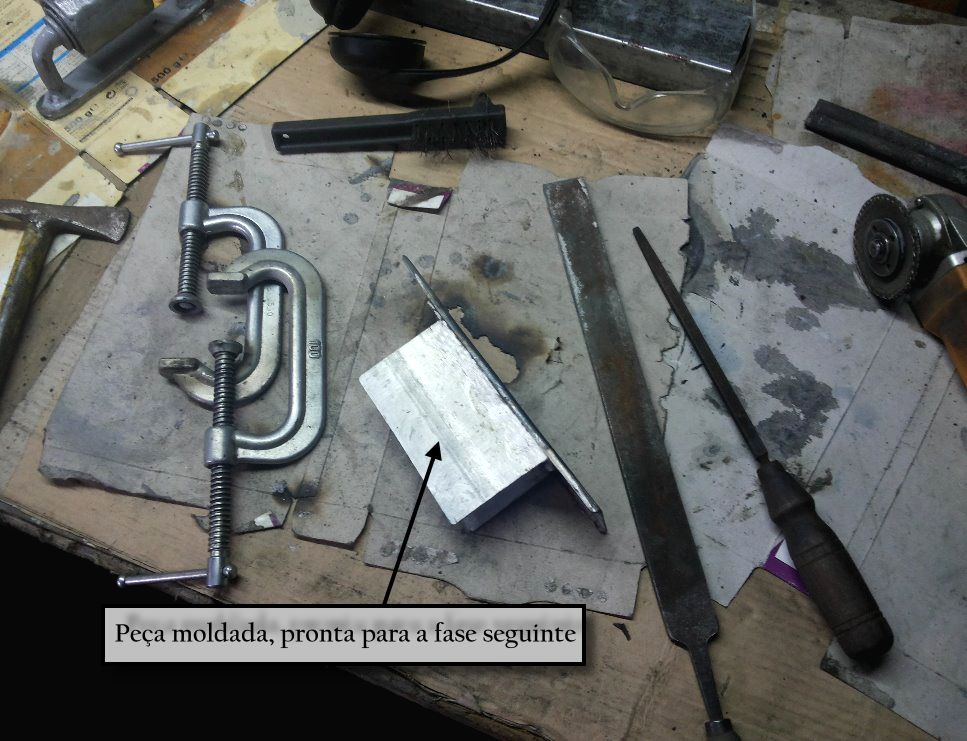

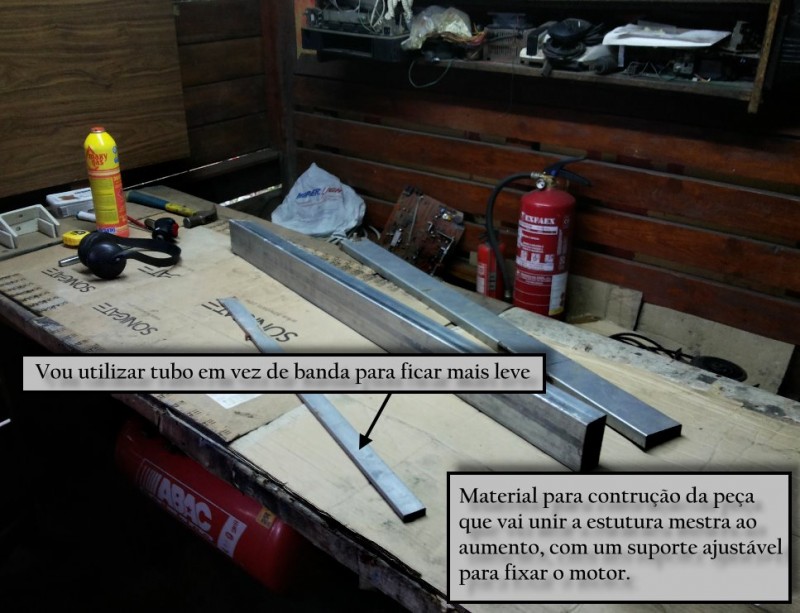

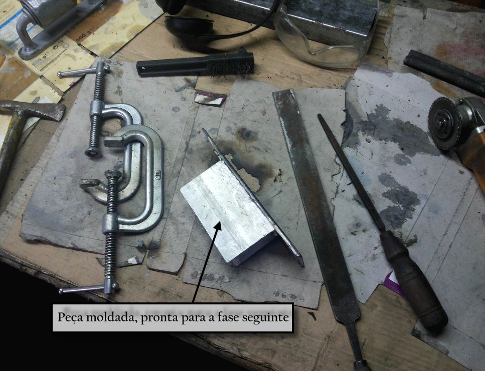

Vou colocar as mãos à obra
e construir a tal peça que vai servir de suporte à fixação do motor, para aumentar a distância entre o eixo e o suporte.
Ao aumentar esta distância não influência em nada a rotação da estrutura!
Já retirei a peça giratória que estava soldada na estrutura, e nem imaginam como foi difícil!!!!
Aquilo estava bem soldado... Ainda por cima estava a chuviscar.
Vamos ver se a ideia que tive para interligar tudo vai ter os resultados que espero, se tiver vai ficar mesmo porreiro
Abaixo têm fotos dos meus progressos na construção, quero ver se amanhã fica pronto!
Mas a construção destas peças dão sempre muito trabalho...

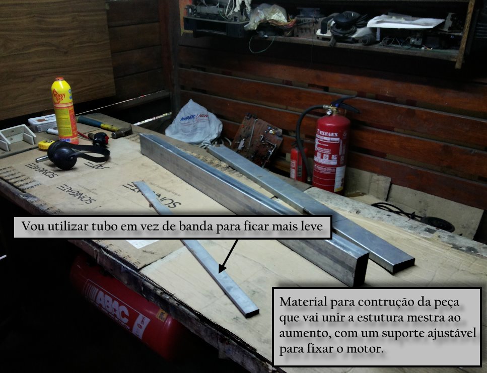

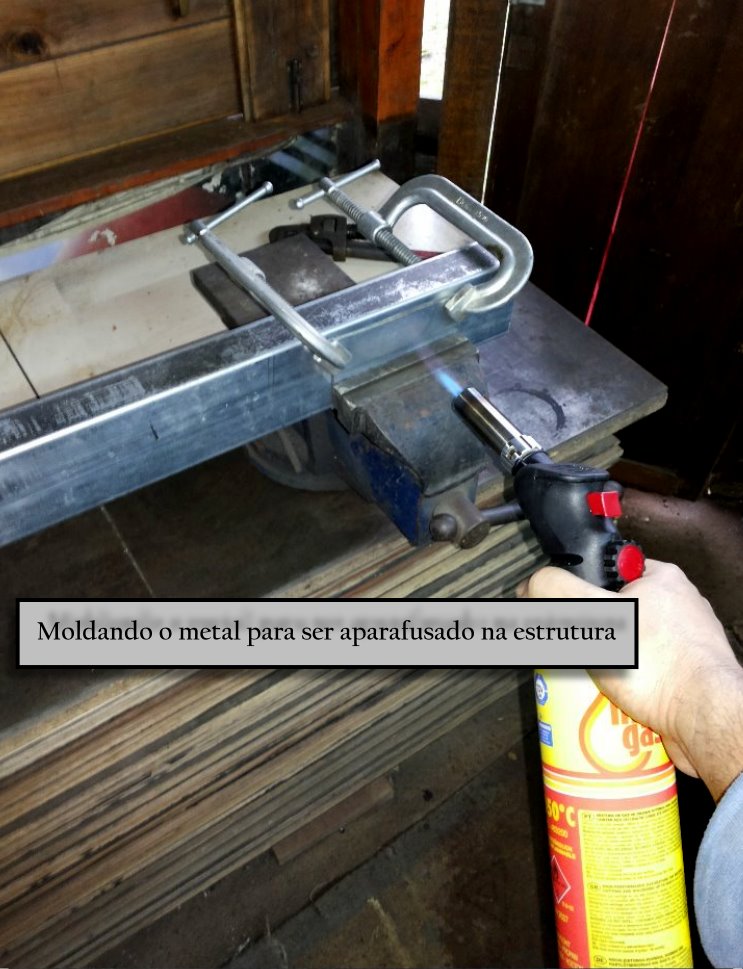

Autor do tópico - Moderador
Material para construir a peça.

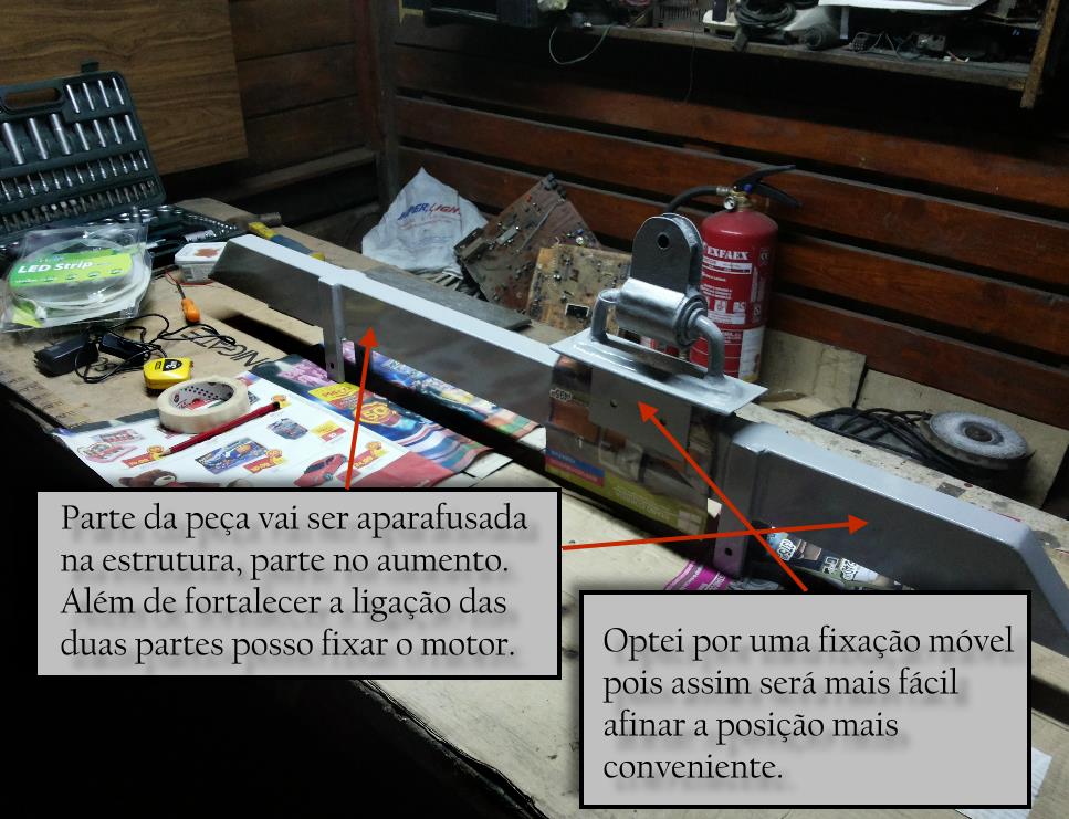

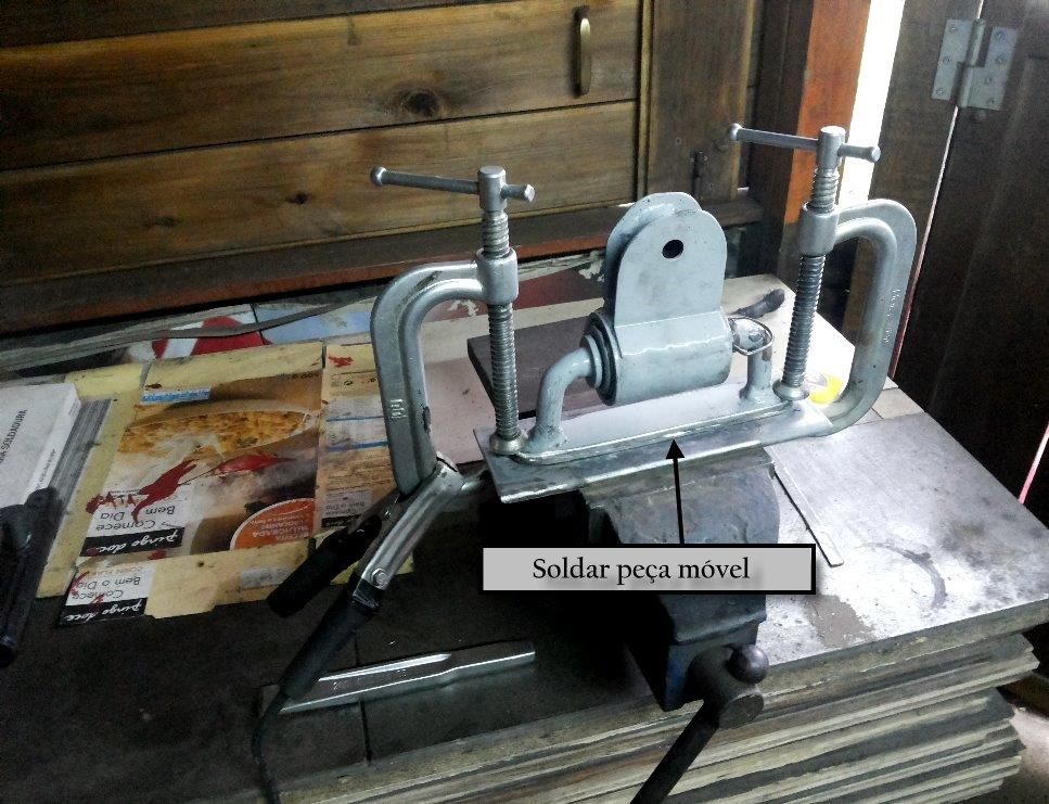

Peça concluída, como a fixação é móvel posso afinar e utilizar todo o curso do motor.

Estou a ver que nem o extintor ai falta, muito bem...
não vá algo correr mal.

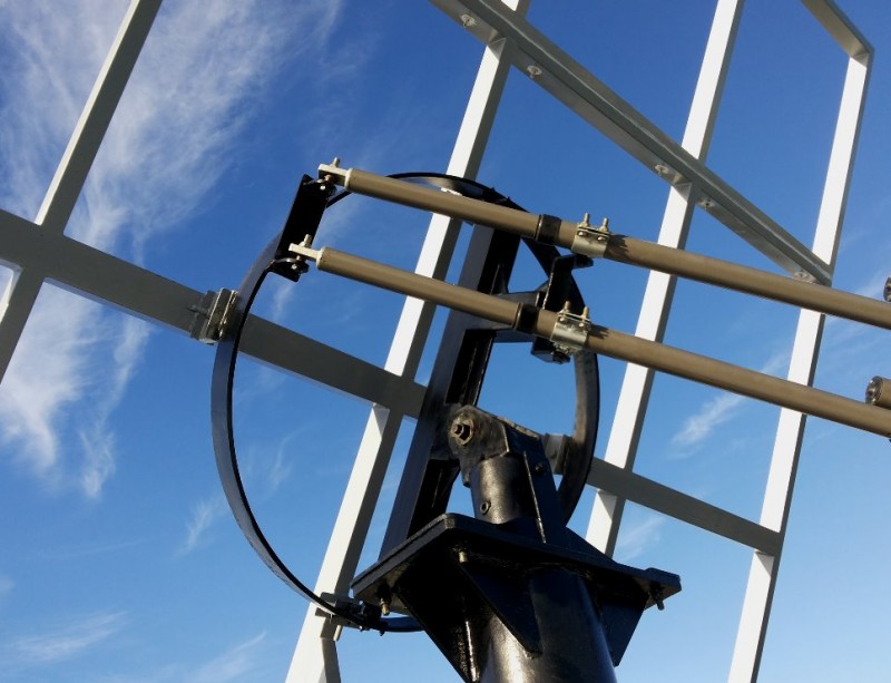

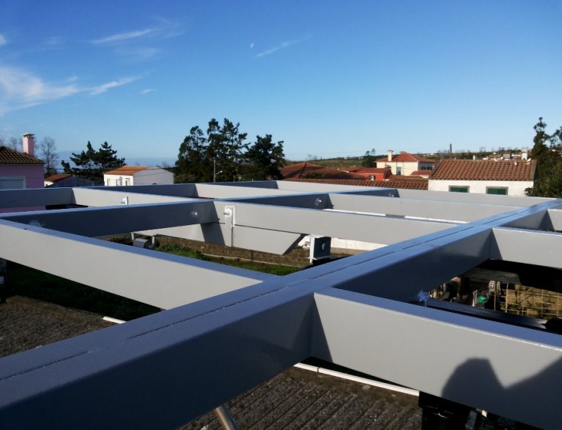

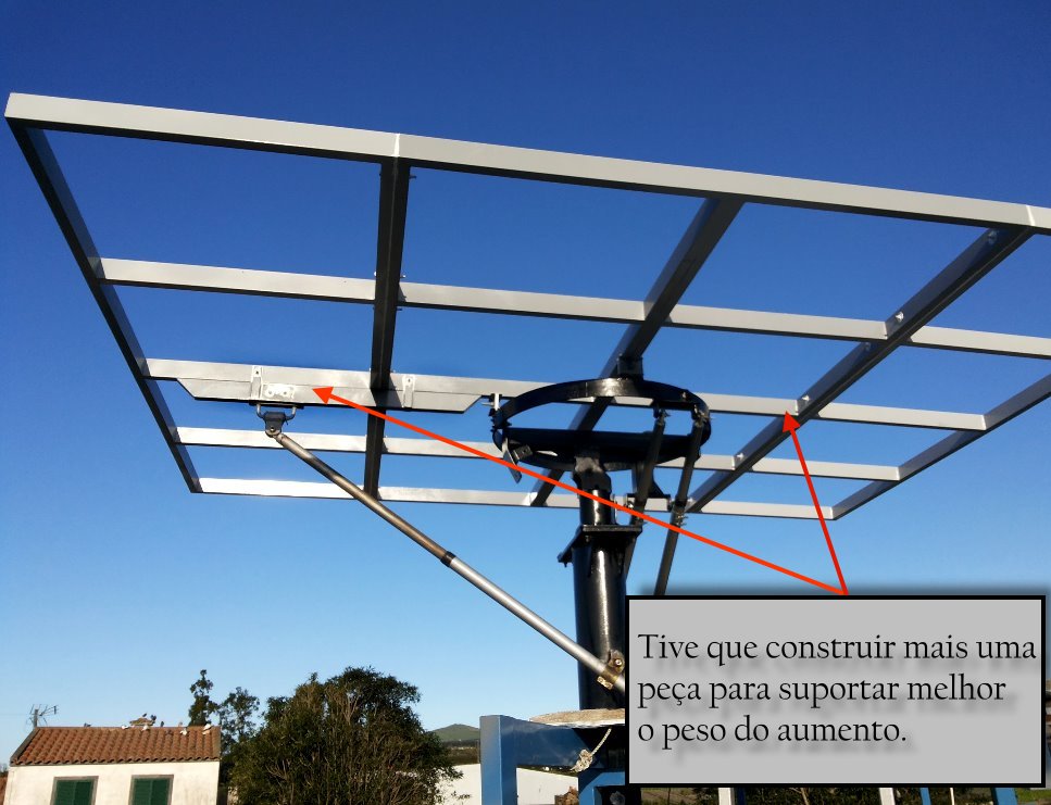

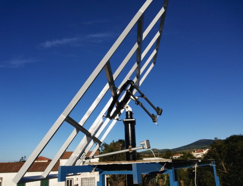

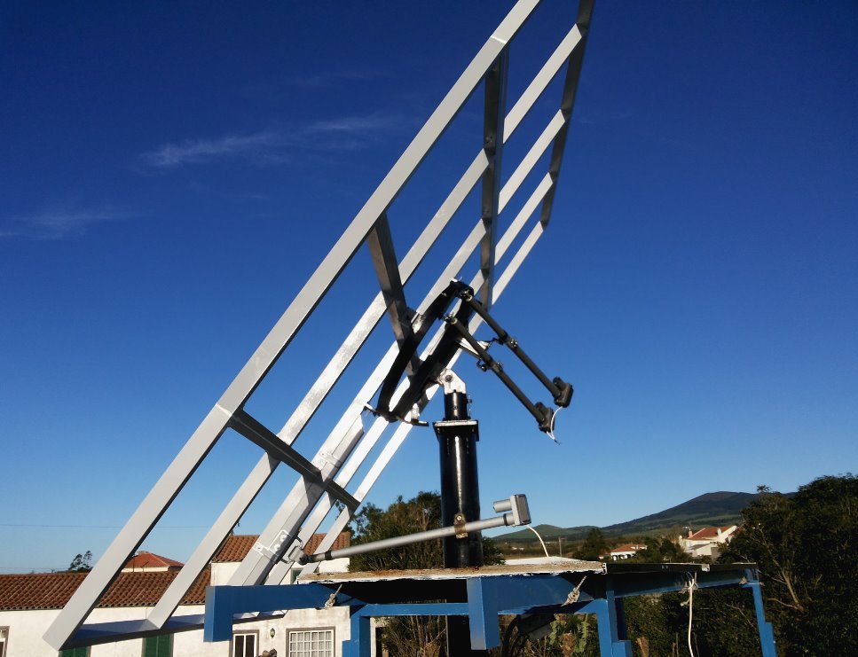

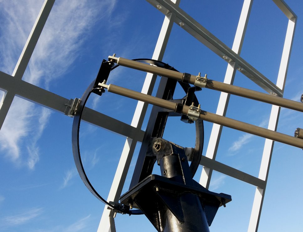

Finalmente o tempo começou a melhorar, e deu para avançar um pouco mais com a minha obra.

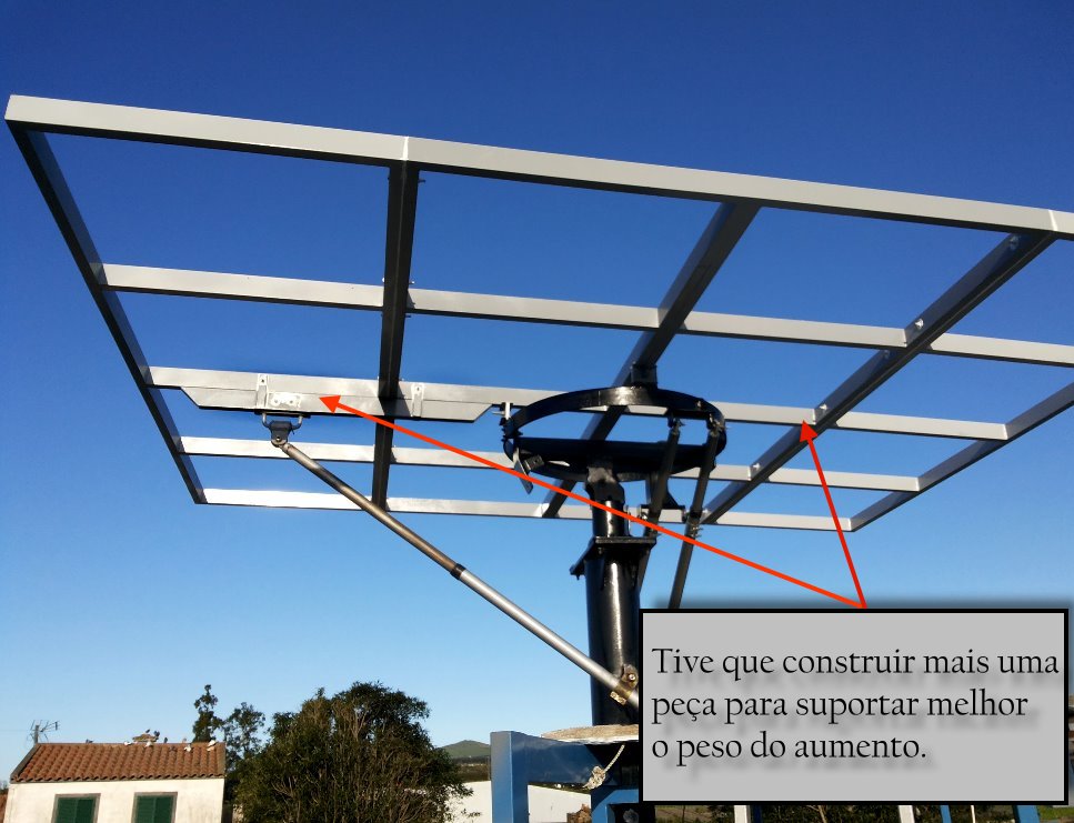

Mal sabia eu que teria que construir mais uma peça.
Bem… Podia deixar assim, mas não tenho feitio para isso. Comigo ou se faz ou não se faz, mesmo que isto me traga trabalho acrescido.
Estava muito apreensivo com os furos para ligar os aumentos, se iriam bater certo, felizmente correu bem, porque a margem de erro era de apenas um milímetro.
E também fiz a afinação final dos motores rotações, etc.
Ficou muito melhor do que estava à espera, os motores estão de forma em que todo o seu curso é utilizado.
Nunca tive a estrutura com um ângulo tão grande de rotação.
Os meus cálculos, e transformações na peça central, deram resultado. Agora os motores podem ficar todos esticados, sem tocar na peça lateral do eixo horizontal e isto faz toda a diferença.
Uma parte importante, que também ficou como eu queria, foi o motor afastado do centro, vai até ao ponto de defesa, recolhendo bem para a posição de inverno.
E tenho quase a certeza que desta maneira, mesmo com o peso dos painéis, vai dar conta do recado.
Conclusão estou muito satisfeito com resultado, apesar de ainda faltar colocar aquela peça, que espero que não chateie muito, depois é começar a colocar painéis, cablagens, ligações baterias, sistemas luminosos de tensão de painéis, etc.
