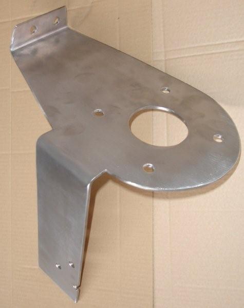

suporte motor
uma foto da peça que foi necessario fabricar para suporte do motor.
a chapa é em aço inox de 5mm.

vivam ..
essa chapa..que está impecavel..não é a que tambem vai suportar o alojamento do rolamento de passagem da transmissão..pois não ?
abraços
abraços

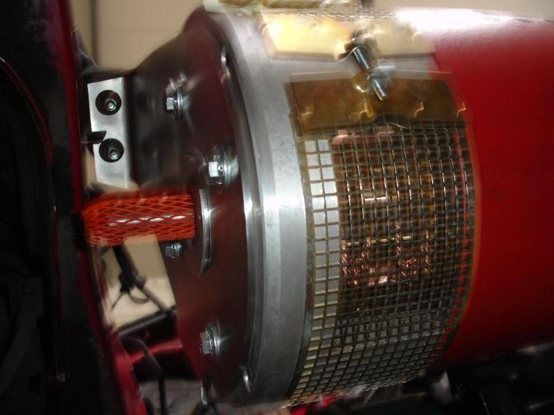

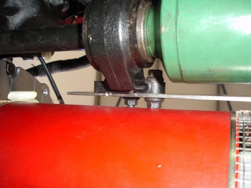

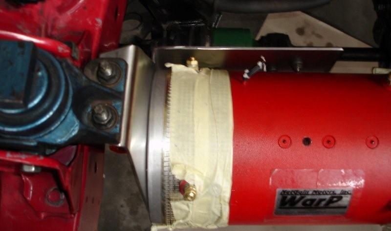

montagem suporte motor
após alguns ajustes foi posivel fixar todos os elementos.
acabou por não ficar 100% e ainda estou a considerar fazer uma nova peça. o problema é que o molde foi feito com recurso ao nivel e tudo parecia ok, mas faltou um promenor o carro está no ar e infelizmente não está nivelado, ou seja quando o carro for colocado no chão o motor não vai estar nivelado.
ainda estou a analisar se isto é um problema, penso que não pois motor, transmissão e o eixo direito funcionam como um bloco, pelo que me pareçe ser igual estarem alinhados ou não com outros elementos. alguém vê algum problema nisto ?
cumps
pedro
cumps
pedro
- DSC00314.jpg (40.41 KiB) Visto 6379 vezes
- DSC00317.jpg (55.67 KiB) Visto 6379 vezes
- DSC00319.jpg (51.72 KiB) Visto 6379 vezes

já deu para ver que tens algo contra está solução. o que ?[***************] Escreveu:vivam ..
abraços
quero ver se amanha é possivel fazer um teste "dinamico", utilizando os procedimentos de teste do motor, colocar as rodas a girar. isto dava para ter uma ideia de eventuais problemas.
Ferra
- Mensagens: 1223
Re: FORD PROBE'94
não que perceba muito do assunto mas a peça parece demasiado esbelta para suportar momentos (leia-se esforços) de rotação, tracção e compressão. digo eu a tentar adivinhar...pmcbf_ev Escreveu:já deu para ver que tens algo contra está solução. o que ?[***************] Escreveu:vivam ..
abraços

vivam ...
o ferra..ao ver as fotos..viu aquilo que eu antecipei sem as ver mesmo sem ter a certeza de que seria a peça em causa..como revela ser..
pm..por acaso até já passei por processos de adaptação..na tvr..e bastante mais complexos..pelo que explicar como faria neste caso até nem vai ser dificil..
começemos pelo principio de que nunca se utilizam chapas..seja qual for a sua espessura..para substituir peças fundidas..as chapas a termo vão ressentir-se e os sinais de fadiga do material vão surgir..eu utilizaria tubo de molibdénio sem costura para a estrutura de substituição..por até haver maior disponibilidade de processos de soldadura para derivações..
agora a obra em si..eu teria medido a posição relativa do apoio de motor e do suporte do rolamento de passagem tomando como referencias o centro do veio da cambota do ci original..e distancias graminhadas relativamente á posição da fixação do apoio no motor e fixação do suporte (tambem no motor) as distancias graminhadas deverão ser sempre memorizadas através de gabaritos (varetas..etc..) tomando como extremos os pontos originais de fixação no motor original e pontos no chassis e/ou carroçaria..
em seguida construiria uma substrutura contemplando esses dois pontos fulcrais..dessa substrutura sairia então a de suporte do motor..
uma nota final..apesar de muitos modelos se apresentarem com 3 ou 4 apoios para o grupo propulsor nada impede que em certos casos se coloquem mais 1 ou 2..
a partir daí é tudo mais facil e bate sempre certo..
abraços
abraços

apesar de muito bom trabalho, realmente a dita chapa é muito frágil para o trabalho que ira ser chamada a suportar, para mim faria com 8mm de espessura.
caro amigo, prossiga seu projecto está fantástico.

acho que se estão a esquecer que o motor exerce todo o binário de torção na placa adaptadora que vai para a caixa de velocidades.
a chapa de trás será só para impedir esforços dos abanões provocados pelos buracos.
a maioria dos motores eléctricos em todas as aplicações está fixados apenas por um lado.

acho que vocês estão a exagerar, o que suporta a força inversa à tracção é esta peça, será que aguenta, esta mesma está fixada à caixa de velocidades, agora não sei se a caixa está fixa ao chassi de maneira a aguentar com tudo.
PMCBF_EV
- Mensagens: 116
- Registado: sábado set 20, 2008 10:47 pm
Re: FORD PROBE'94
o suporte do motor não têm qualquer problema. dos 4 suportes originais, que suportavam muito mais peso do que o actual conjunto, 3 ligavam a parte da transmissão/caixa e mantêm-se inalterados. o 4º suporte foi onde utilizei esta peça para ligação e garanto que é mais do que suficiente, já vi fazerem este suporte em chapa de 3mm, por aqui não vai haver problema.
o problema que se levanta é o do suporte do eixo de transmissão direito. originalmente ele ligava ao motor que agora já não existe. a minha solução foi fazer uma extensão do 4º suporte para fixar o eixo. aqui efectivamente eu tenho algumas duvidas, a peça é forte é em "estacionario" nada mexe mas em andamento com todas as irregularidades de terreno não sei ...
estive a ver a situação e talvez exista a hipótese de prolongar a chapa até ao bloco de transmissão e liga-la a um parafuso de 10mm que está vago, isto de certeza resolvia qualquer problema.
não devemos esqueçer que qualquer adicional coloca mais peso no carro, devemos garantir totalmente a segurança e estabilidade mas sem exageros.
cumps
pedro
cumps
pedro

está decidido vou retirar a peça e refazer o alinhamento. apesar de que hoje fiz um teste "dinamico e tudo funcionou na perfeição, mas não quero ter qualquer duvida. estou a fazer o up load de video para o youtube e já coloco aqui o link.
mas como disse vou retirar a peça e fazer duas alterações :
1) cortar a 2,5cm do topo e fazer uma ligação com 3 parafusos, isto vai permitir que a altura do motor passe a poder ser controlada ao milimetro através da colocação de anilhas na ligação ao cinebloco. na realidade esta solução foi a que utilizou o david pringle no seu probe, eu quis simplificar, pensava que tirando as medidas certas não necessitava de ajustes ... so wrong ...
2) vou prolongar lateralmente a peça e fazer uma ligação ao bloco da transmissão, existe um parafuso de 10mm perfeito para este fim.
fernando, o carro esta na zona de oeiras e depois de montada esta nova peça, que vai permitir ajustes para alinhamento, se estiveres disponivel é claro que aceito a ajuda.
outra boa nova, depois de retirados muitos dos fios que serviam para multiplos sensores do motor, ar condicionado, motor de arranque etc... voltei a ligar a bateria original do carro e ... perfeito, todos os sistemas electricos pareçem funcionar normalmente, até temos duas luzes de aviso no painel do carro : travões (seria de esperar pois não há pressão de oleo e vacuo) e falta de gasolina, (é verdade não estou a brincar) e esta se calhar até vou deixar ficar assim.
