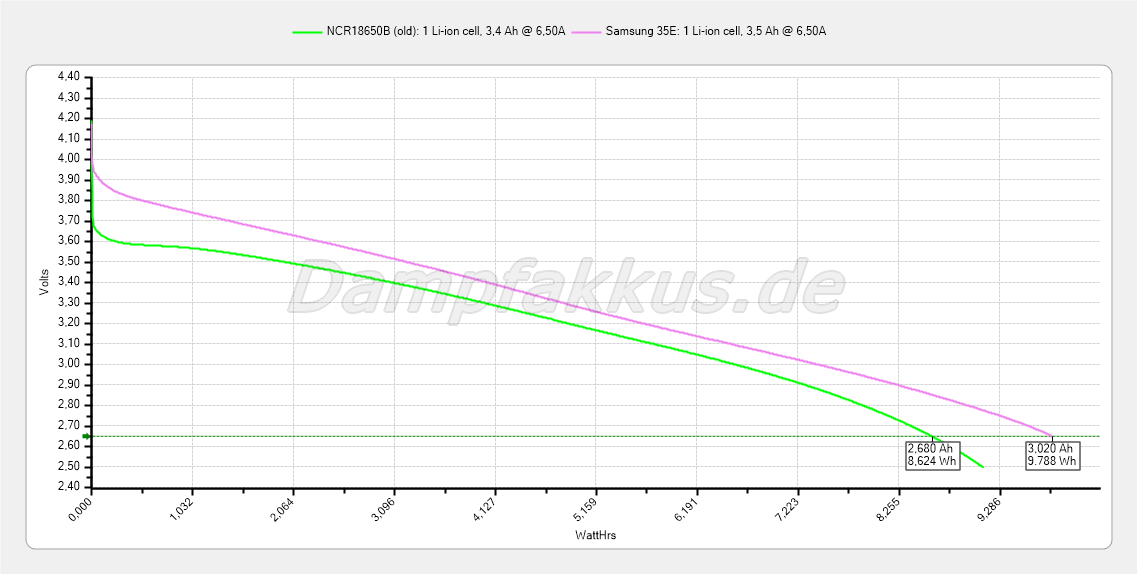

As panasonic 3.4 n me parece lá mt boa ideia.. Descargas mt diferentes das samsung 35E
- Mensagens: 3152
Re: Vectrix Vx1 li+ A Jesuita
O que queres dizer com descargas muito diferentes? A mim apenas verifico que têm resistencias internas diferentes, mas a curva de uma é quase paralela á da outra.
Verifica: Se este gráfico fosse com descarga a 0,5C, tal como recomendo num uso médio de um veiculo (quem quiser ter muita disponibilidade energética terá de equipara sua viatura a contar com isso mesmo, ou passa uma certidão de óbito à bateria em dois tempos) as linhas de descarga seriam quase gémeas.

Mas tem uma capacidade de descarga de apenas 1.5C, não me parece adequado a 1 VE (poderia ser se comprasse 1 pack MM enorme..)..

Se às tuas, adicionares outras, por menos disponibilidade que elas tenham, sempre vai ajudar as iniciais, e nunca se descarregarão primeiro que as iniciais.
Em resumo, qualquer que sejam as células que se adicione em paralelo (da mesma química), sempre irá melhorar o pack dando-lhe maior autonomia e longevidade.
