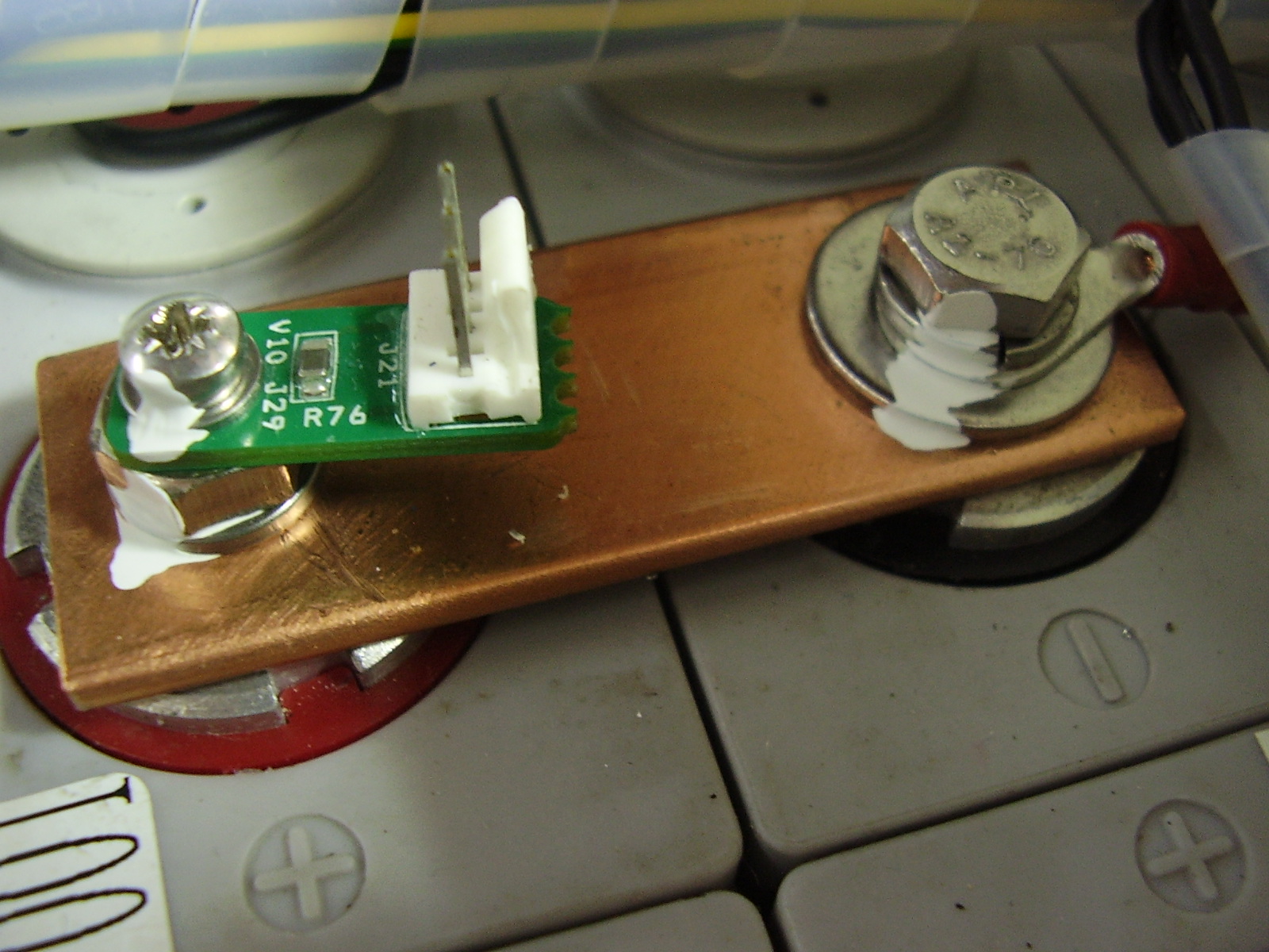

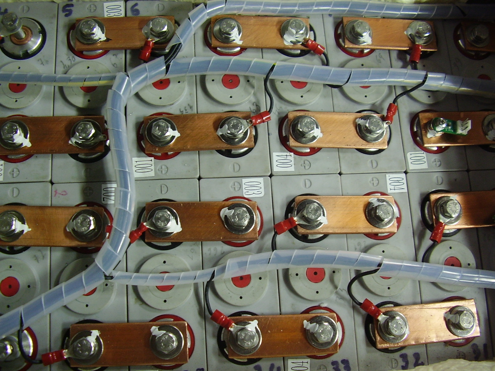

Ligações já quase terminadas e prontas para nova etapa.
Depois de apertados os parafusos com chave dinamométrica com 1,5 NM por cada volta de rosca roscada no borne em alumínio 6mm de diâmetro da célula, e com o máximo de 15NM para estes parafusos M6 inox.
2015-01-11 15.19.30.jpg (544.15 KiB) Visto 7605 vezes

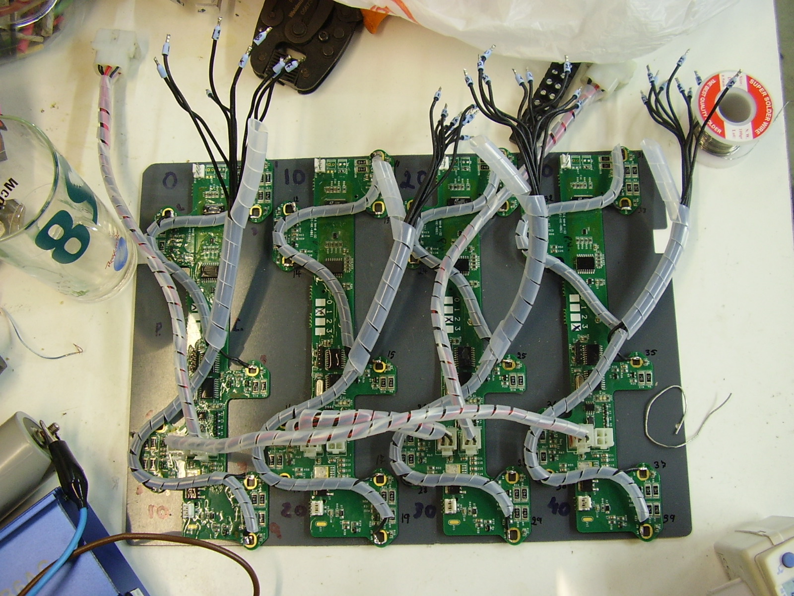

Os modolos BMS ficam todos num suporte por cima das baterias, com apenas uma esponja a separar. Estas ligações poderiam ficar mais estéticas colocadas por baixo, mas isso iria dificultar a acessibilidade para as ligações. Assim com as espirais também se organizam os fios sem que pareça muita confusão.
2015-01-12 06.32.02.jpg (545.54 KiB) Visto 7605 vezes
