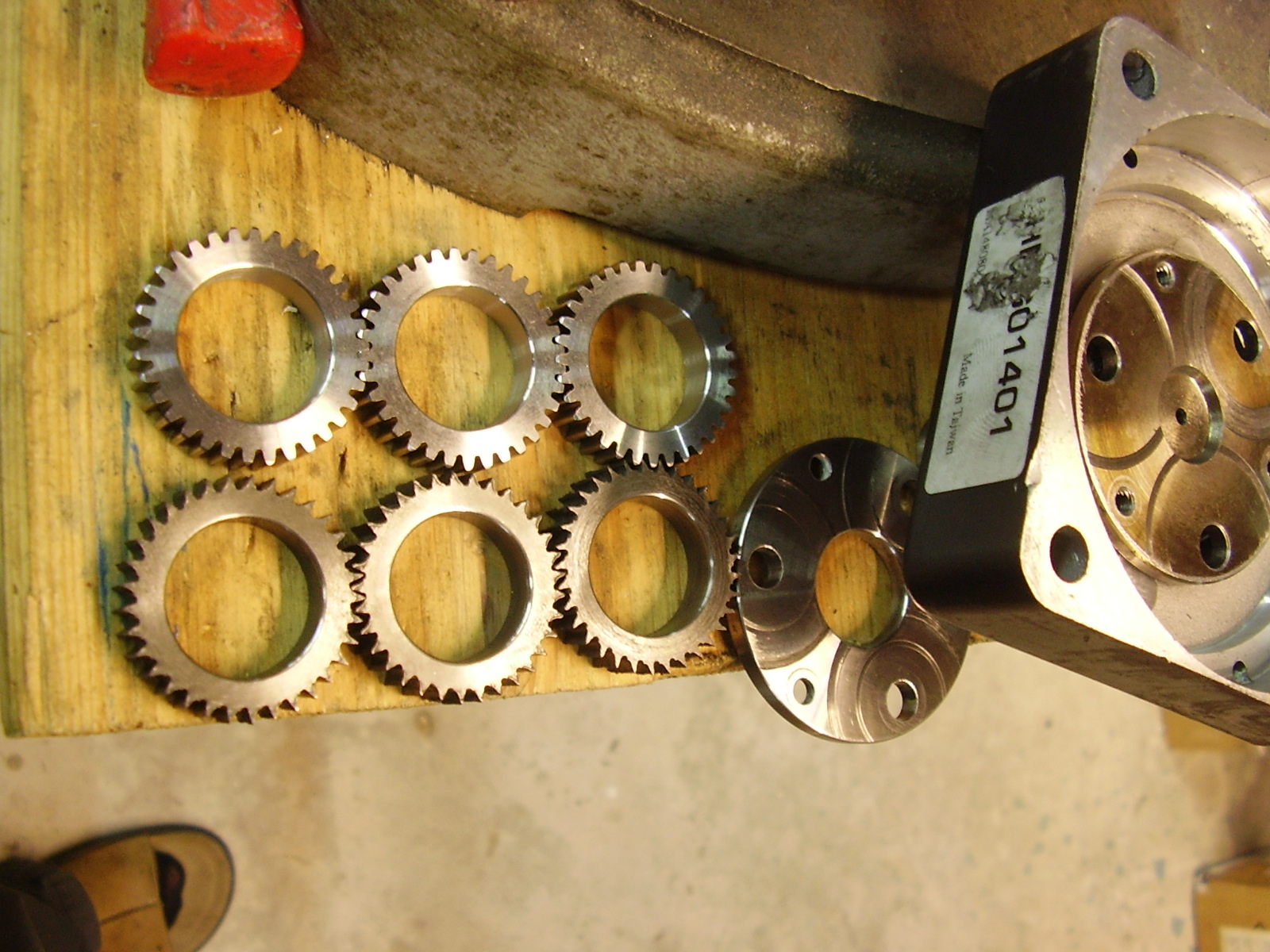

Isto não é normal.
Trabalhei numa fabrica onde faziam 800 ciaxas de velocidades para carros por dia, e sei bem o tratamento que os carretos têm de passar até que fiquem no ponto.
Apesar de estes carretos não passarem por um processo de retirar os cantos no inicio dos dentes, todo o seu acabamento parece estar perfeito, sendo até feito o polimento para diminuir o desgaste e barulhos. Por onde não deve passar, é por uma tempera, em que lhe dá uma dureza extra nas partes externas do metal. A dureza também faz diminuir os atritos, consequentemente o desgaste, ruído, etc.
2015-08-10 01.09.06.jpg (552.82 KiB) Visto 17694 vezes
Retirei uns carretos de uma Vectrix com mais de 45.000Km e apesar de verificar que seus processos de construção não passaram por o tal polimento (shaving), os carretos estavam intactos, parecendo novos.
Numa Vectrix com mais de 45.000Km

então percebes bem mais de caixas do que eu.
posso confirmar que não passaram por tempera.
acho que eles encaram os carretos como material de desgaste tal como pastilhas de travão.
tal como postei mais atras, a aft vai colocar á venda uns carretos em aço endurecido.
mas vejo dois problemas, eles têm preços muito altos e preferem vender a clientes que comprem ou já compraram à aft um kit.
caso não seja possivel adquirir os novos carretos à aft, é possivel passar os carretos normais pelo processo de tempera para lhes dar a tal dureza extra?
Sim, com toda a certeza. Há algumas empresas que fazem esses trabalhos, a uma data de ferramentas, por isso penso que será pacifico fazerem também a estes carretos.
Até mesmo, de uma forma mais artesanal, se pode fazer algo para tornar isso possível. Claro que para quem não tem qualquer experiência no ramo, nem perceba, como, para e qual o efeito de se fazer determinado trabalho, então será "um tiro no escuro". Algumas ferramentas e ingredientes, tais como maçarico, gás (de vários tipos, para cada fase do processo), oxigénio, óleo e outros, são indispensáveis para o processo. Se houver alguém que possa acrescentar alguma coisa, que se manifeste.

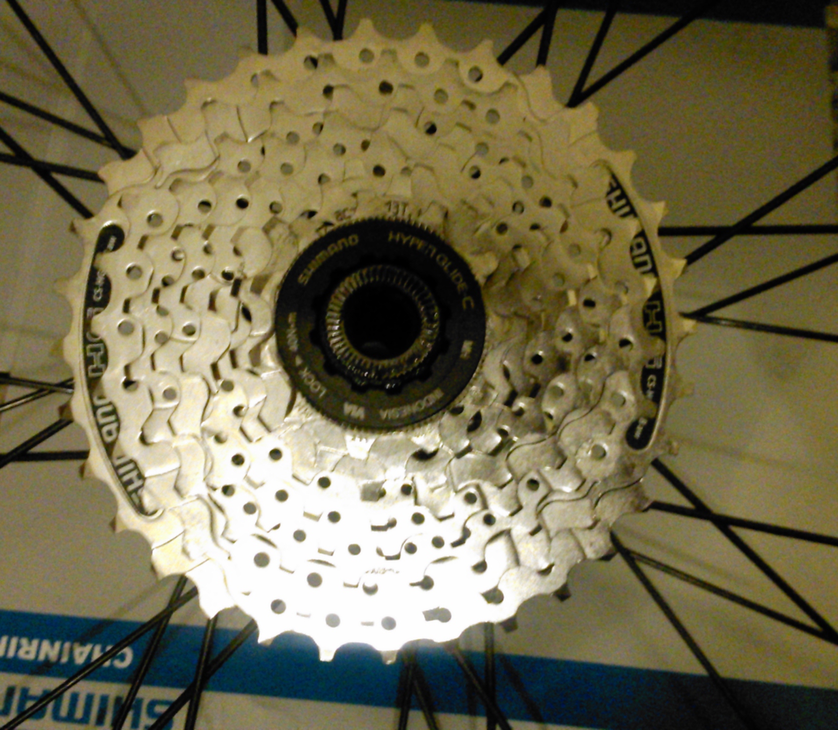

troquei também a cassete, já tinha 6500km e as mudanças saltavam,
na oficina das bicicletas diziam que era o motor ou uma das rodas livres do kit,
eu já tinha posto a câmara a filmar a cassete e via as mudanças a saltarem, mas insistiam que não não era isso,
agora está impecável.

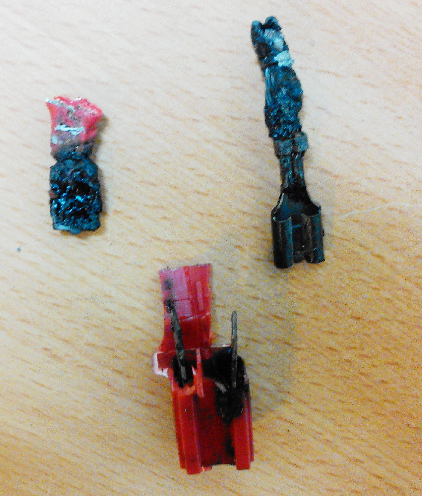

Hoje ao arrancar num semáforo a bike parou e não trabalhou mais.
depois de ver os sintomas e inspeccionar a parte eléctrica o problema estava num conector.
por acaso estava a passar perto do local de trabalho e deu para meter uns dados de junção temporariamente.
já não tive que pedalar o caminho todo até casa, gosto de pedalar mas tanto também não.
