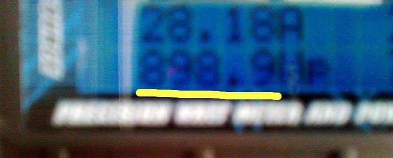

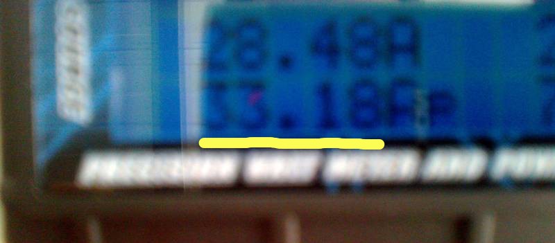

Com 3 painéis de 250W já tive picos de produção de 898,9W a 33.18A, o amperímetro analógico de 30A até entorta o ponteiro. :mrgreen:
os 33,18A
os 33,18A
os 898,9W
os 898,9W

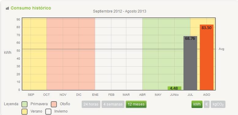

Update de fim do mês.
Tive um aumento no consumo em relação a Julho de 15KW.
Consumo mês Agosto
Consumo mês Agosto
consumo Agosto2013.jpg (43.2 KiB) Visto 4946 vezes

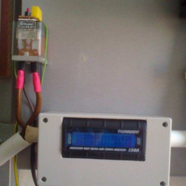

Já consegui que o wattmeter funcione o dia inteiro sem pifar e que faça o reset de inicio do dia com a utilização de um rele AC de 30A ligado a um relógio temporizador. O que me permite saber a produção total no dia que tem rondado os 4KW.
rele
rele

Como conseguiste que o watt meter funcionasse bem ? Não aquece ?
JMLorenzo
Mensagens: 363
Re: Lorenzo Green Power
Mensagem por JMLorenzo »
É pelo facto de ele aquecer um pouco que provoca a avaria, na pagina 4 eu tenho uma foto a indicar a avaria. É uma resistencia smd que sustitui por uma de 10 ohms 1/4W, o valor pode ser menor mas era a unica que tinha no momento. :D

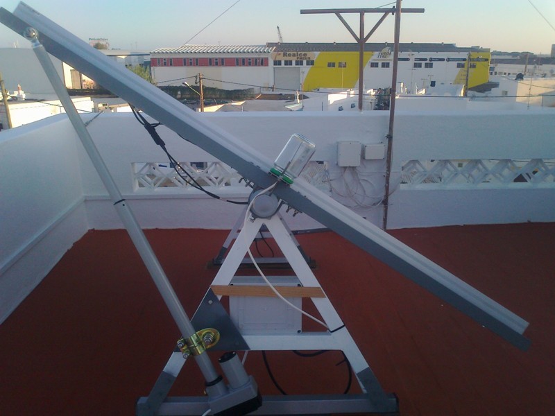

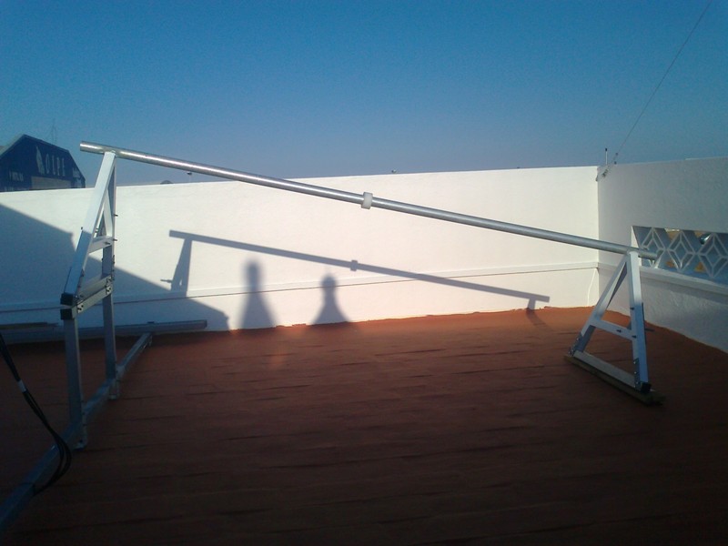

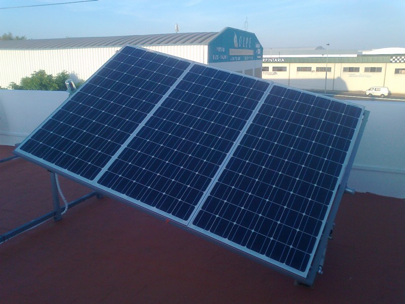

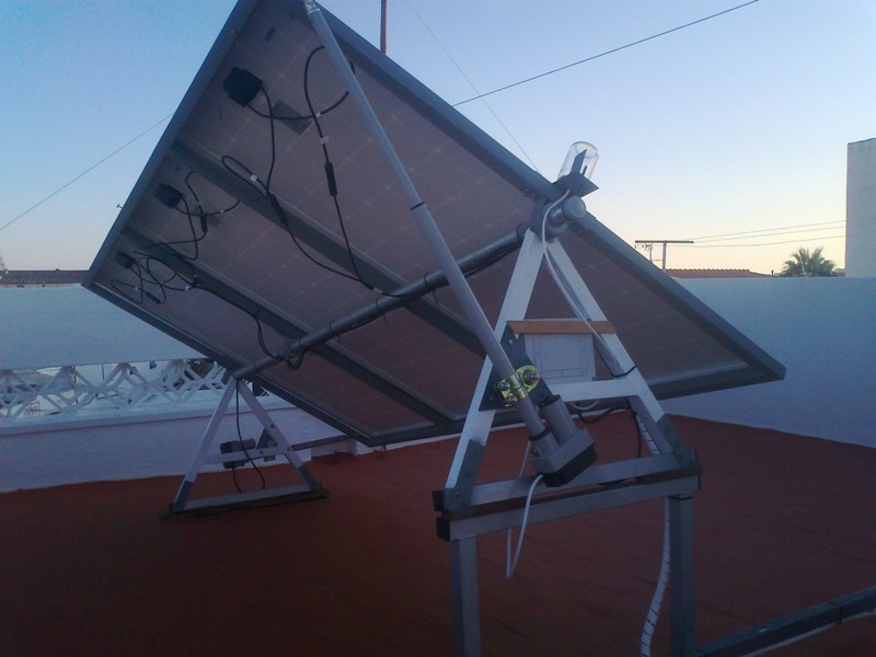

Acabei hoje a montagem dos motores e colocação do circuito de seguimento solar, a ver se amanhã o consigo testar para depois colocar os painéis.
Depois logo coloco fotos. :mrgreen:
Ficamos as espera das fotos :mrgreen:
JMLorenzo
Mensagens: 363
A pedido de varias famílias aqui ficam as fotos :D
De referir que as fotos foram tiradas às 18h50 por isso nesta altura os painéis já não apanham sol
Sim senhor 8-)
Ja vou te encomendar um para mim :mrgreen:
tem bom aspeto, pelo menos uns 20% a mais deve garantir!!
Esteves
Mensagens: 1149
Localização: Beira Alta
Mensagem por Esteves »
Muito bem 8-) 8-) 8-)
Se não está é melhor segurar bem o bixo...
Com uma rajada de vento pode vir ter a Viseu :D
Esteves Escreveu:....
Uma das razões que me leva a não fazer um seguidor é realmente o vento, aqui onde vivo costuma ser calmo mas quando vem o vento no Inverno ui ui

Em relação ao vento em principio não vou ter muitos problemas pois ele fica protegido pelas paredes além de que posso mover o seguidor manualmente podendo ajusta-lo em relação ao vento. Só me falta fixa-lo na parte sul.
Agora o meu próximo projeto será fazer um seguidor total para colocar no lugar da parabólica, esse sim vai apanhar muito vento.

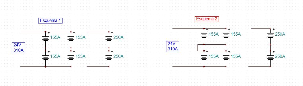

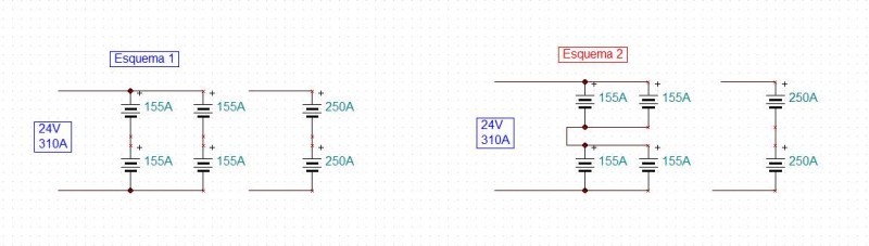

Pessoal preciso de ajuda a ver se estou correto ou não.
No esquema 1 que é o atual quero colocar mais um par de baterias de 250A, ou seja tenho dois conjuntos de 155A/24V e vou juntar outro de 250A/24V.
Se cada um gastar 50A nos primeiros gasto 1/3 da carga e no terceiro gasto 1/5 ou seja não tiro rendimento dos 250A (ficava mais equilibrado com baterias de 160A) certo?
No esquema 2 penso que tenho um conjunto de 310A/24V se juntar outro de 250A/24V se gastar os mesmo 50A por cada um já tenho uma descarga mais equilibrada e já tiro mais partido das novas bateria. Está correto este pensamento?
