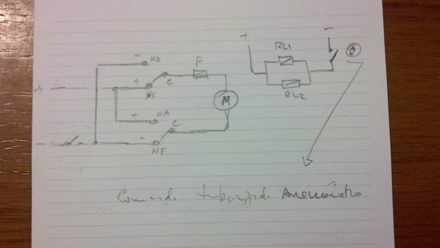

Esteves, o q falamos, em relação a inversão de sentido de rotação do motor pode ser uma coisa assim..
para temporizar o anemometro podes utilizar o GE MTCV Timer
O fim de curso pode ser o do proprio motor

@pnunes doutor acho que não és :lol: :lol: :lol: mas escreves como eles fonix :lol: :lol: :lol:
Olha que eu sou meio Eletrotrolhapicheleiro.
Sim o que eu fiz por aqui tb ficou +/- igual.
Tenho de me virar agora para este assunto, é importante.
OBG.

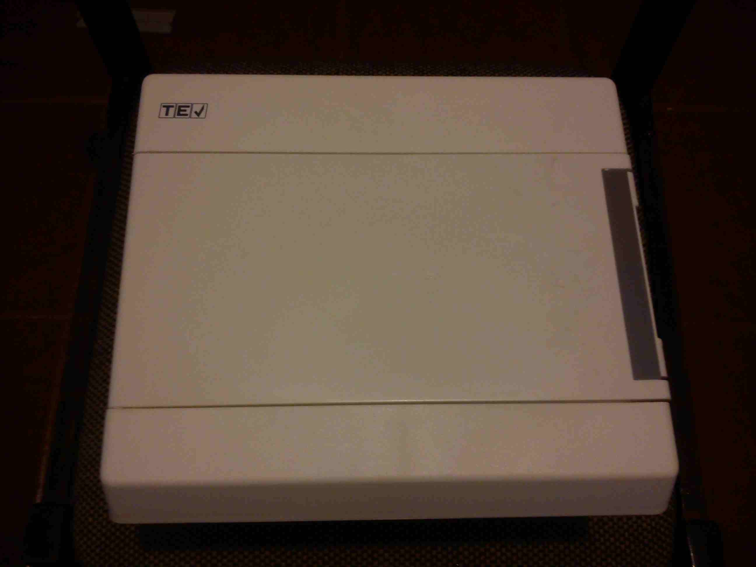

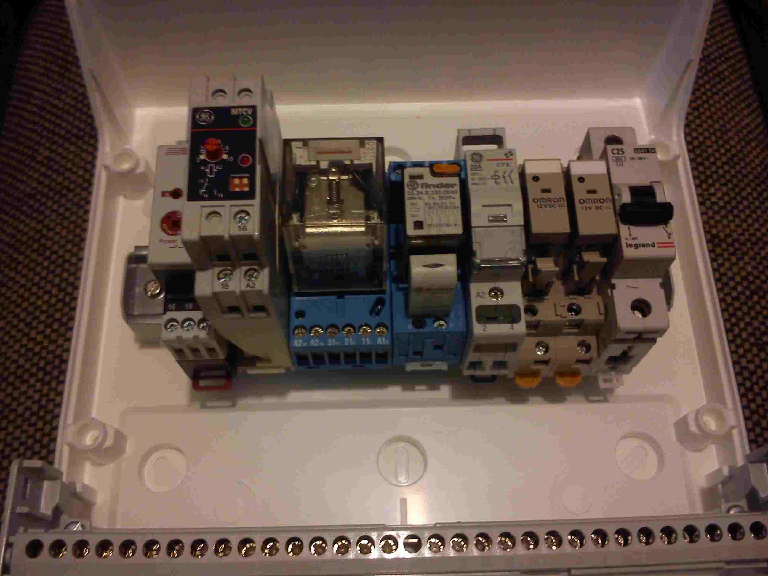

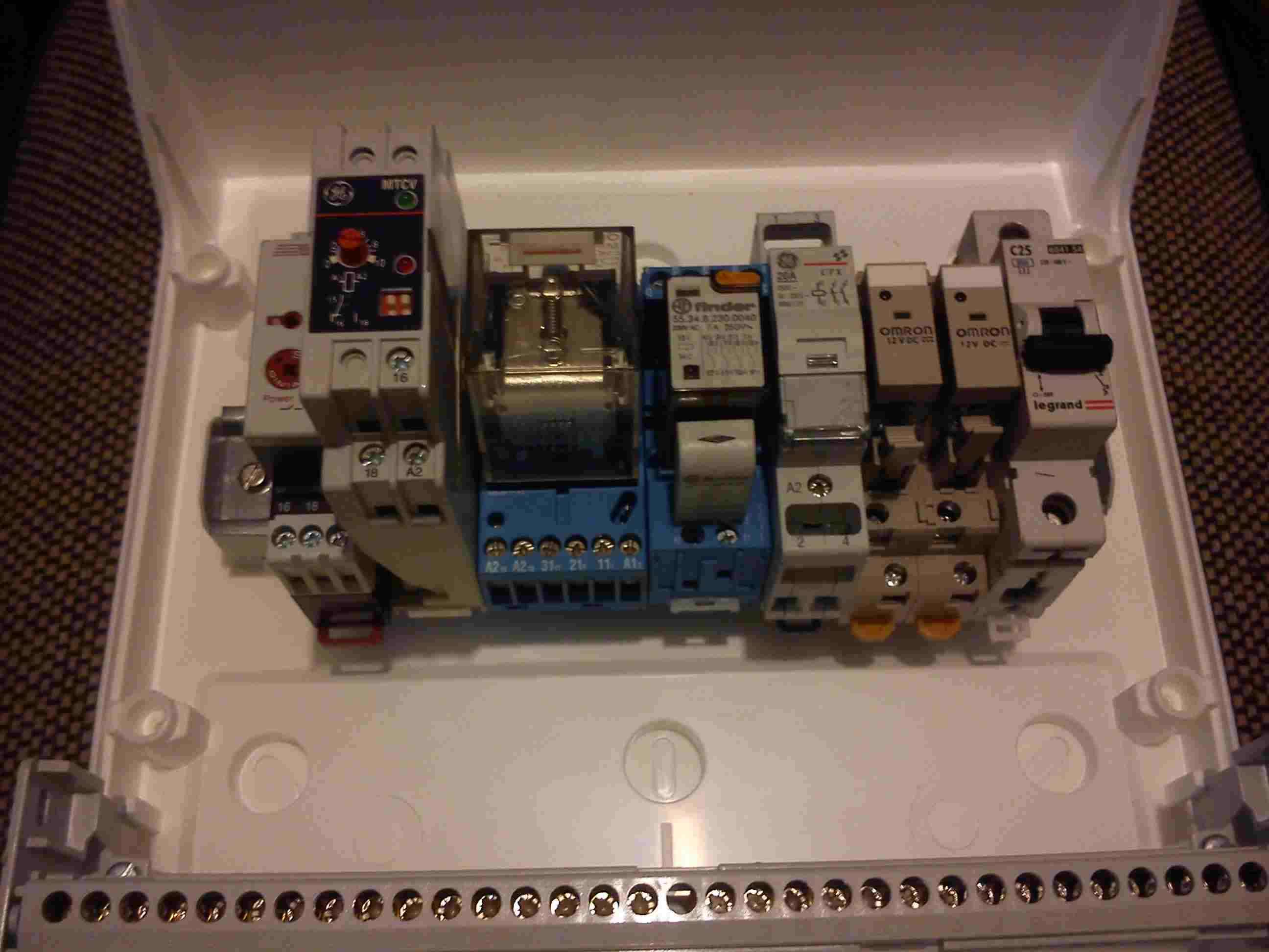

Hoje foi dia de reunir o material para montar no quadro do seguidor, já tem algum material, ainda lá falta um autómato...
As imagens não teem grande qualidade mas quando estiver mais composto vou melhorar a qualidade.
