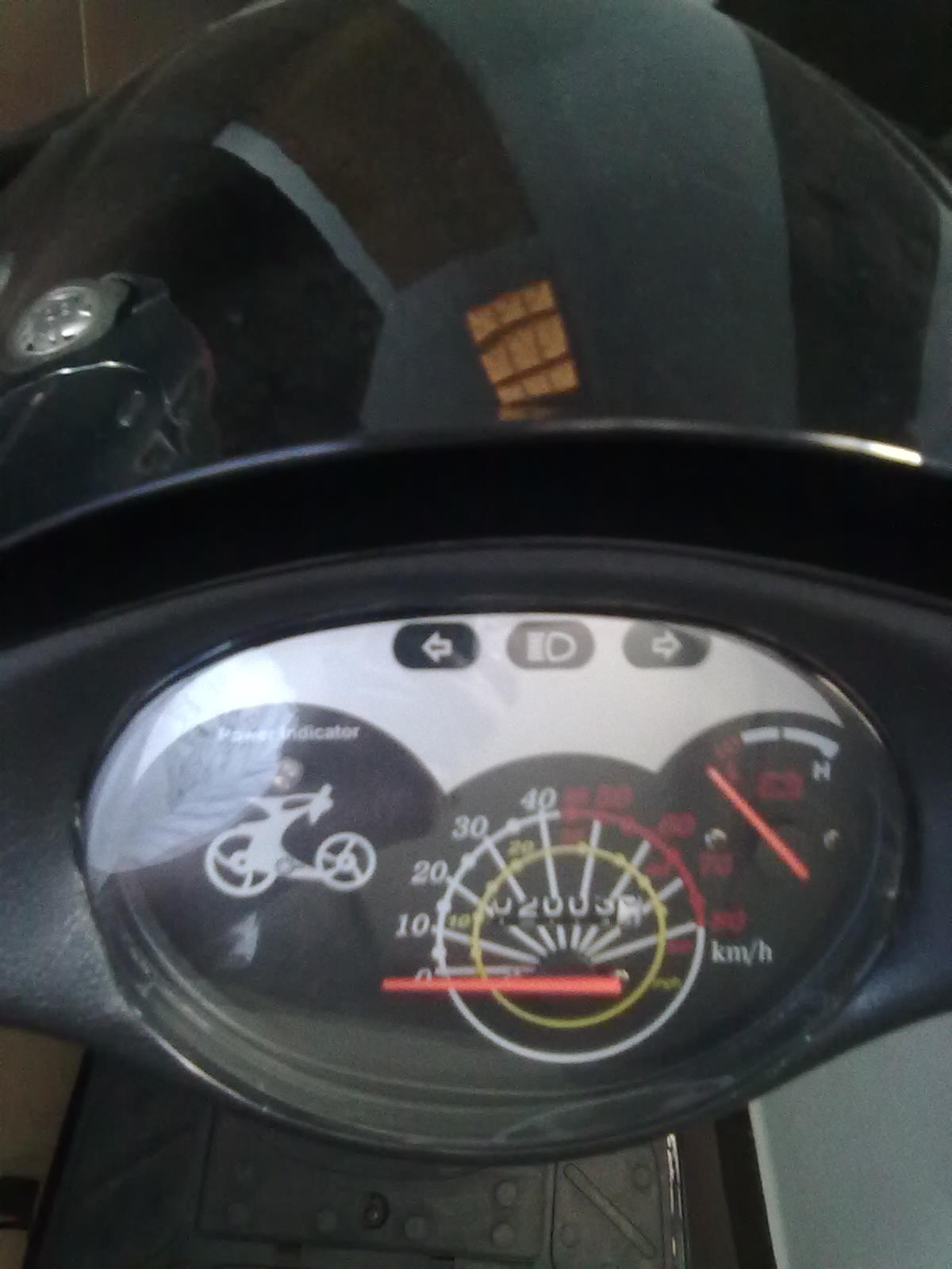

Ora pronto, cá estou eu de novo para atualizar o meu DB, atingidos que foram os 2.000 Km. a queimar electrões após pouco mais de 2 meses. Tem sido um regalo, e não tenho perdido oportunidade para pegar na bichinha, e ainda não perdi o vicio de andar todos os dias. Em baixo fica o registo dos km. efetuados.
Em termos de gastos, gastei 9,13€ nos 2.003 Km. o que perfaz um gasto de 0,46€/100km. carregados maioritariamente no horário económico.
Aproveitei ainda para fazer um teste à autonomia, e esgotar as baterias (não tenciono fazer isto muitas vezes), e a autonomia que consegui foram 55 km. (a SW Energy diz que tem autonomia de 70 km.), ficou um pouco aquem das minhas expetativas, apesar de o percurso que faço, não ser plano e ter um percurso inclinado, mas nada significativo. A acrescentar a isso nunca em caso algum ultrapassei os 50 km./h, por isso pensava que teria mais alguma autonomia, mas possivelmente dado o percurso, talvez seja normal a autonomia, ou não?

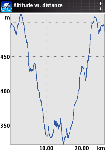

Adiciono mais um item de análise. A foto a qual anexo foi o percurso de fiz quando esgotei as baterias.
Aqui no gráfico de altitude, é o percurso de ida e volta, por isso são similares, e fiz esse percurso 2 vezes, ou seja, 26km.+26km.=52 km. depois fiz mais uma voltinhas, cerca de 3 km. praticamente em plano até esgotar.
Este gráfico de altitude será que justifica alguma coisa?
Obrigado pela ajuda.

Explica que ela estoura muita energia a subir durante 15km .... não é equivalente a descer os mesmos km a meu ver...
os 15km deve equivaler a uns 50km em estrada normal...isto sou eu a falar
Re: SW - Viper 3000 Lítio
Certo, mas um desnível de pouco mais de 150 metros em 15 kms dá uma inclinação de 1 %, não é um percurso que se possa dizer que seja inclinado.ICEM4N Escreveu:Explica que ela estoura muita energia a subir durante 15km .... não é equivalente a descer os mesmos km a meu ver...

jmal Escreveu:Certo, mas um desnível de pouco mais de 150 metros em 15 kms dá uma inclinação de 1 %, não é um percurso que se possa dizer que seja inclinado.ICEM4N Escreveu:Explica que ela estoura muita energia a subir durante 15km .... não é equivalente a descer os mesmos km a meu ver...
Pois também estava a fazer essas contas...1% não é nada!
São 15km sempre a subir é verdade mas 1% não é significativo...continuo a achar que algo não está bem por aí...

E nem sequer são 10 km. o percurso é cerca de 13 km. para cada lado, e sobe cerca de 10 Km., certo que sobe, mas não se nota muito, com este percurso, qual acham que devia ser a autonomia normal da moto, não passando os 50 km/h
