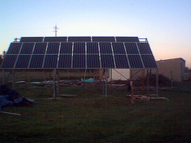

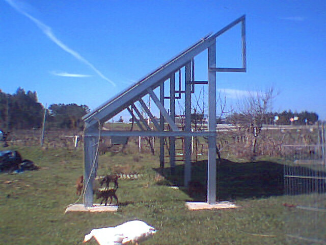

Como estava planeado já fiz o aumento do campo solar de 3960W para 4860W, apesar de ter demorado mais do que o previsto finalmente está feito, como não se arranjava paineis Trina Solar 180W optamos por mais uma chinesice paineis CNPV de 195W que só têm 1,1V de diferença em relação aos Trina, e passou de duas strings para 3 strings havendo apenas uma diferença de 1V entre as 3 strings e o inversor deixou de estar em risco (segundo o Sunny design) a instalação como estava corria o risco de queimar o inversor ( são os "ingenheiros" que temos) parece que não foi só o outro que se licenciou ao sábado.
Pelas minhas contas em menos de 2 anos (21 meses) ficam pagos, mais ou menos na altura em que todo o sistema fica pago e ainda fico com mais ou menos 16 meses com a tarifa bonificada que por este andar quando acabar e for para o valor que estiver na altura deve ser o preço de compra igual ao preço da venda e então se calhar o melhor é passar isto para sistema autónomo e deixo de pagar taxas, impostos e electricidade e fico com a instalação e futura adaptação e electricidade de borla, o que poupo na electricidade dá para ir substituindo as baterias, com a vantagem de que a electricidade vai ter a tendência a aumentar e o preço das baterias a diminuir.
Mas como o pessoal gosta é de ver umas fotos aqui vão umas apesar de não estarem grande coisa a maquina não é grande coisa e o fotografo tambem não. :mrgreen:
acrescento da nova estrutura
acrescento de paineis estrutura004.jpg (71.24 KiB) Visto 16459 vezes
acrescento da estrutura
acrescento de paineis estrutura003.jpg (71.9 KiB) Visto 16459 vezes
acrescento de paineis estrutura002.jpg (80.58 KiB) Visto 16459 vezes

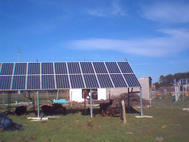

como só se pode enviar 3 anexos aqui vão mais umas fotos do acrescento da nova estrutura.
os novos paineis já instalados
novos paineis fotovoltaicos010.jpg (56.1 KiB) Visto 16458 vezes
acrescento de paineis estrutura009.jpg (73.09 KiB) Visto 16458 vezes
acrescento de paineis estrutura006.jpg (55.06 KiB) Visto 16458 vezes
