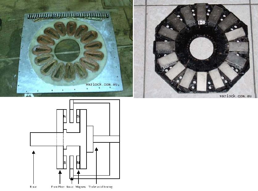

qualquer que seja a rotação(baixa ou alta) sempre haverá uma força de atração entre os ímãs e o material ferroso do estator do gerador, que precisa ser vencida para que haja movimento. com isso sempre vai haver uma perda por este motivo.
o único jeito de contornar este problema é construindo um gerador axial. aquele tipo bastante comum em que se usam dois discos de ferro com os ímãs colados e um disco com as bobinas ao centro. desta forma a parte de ferro gira com os ímãs, não havendo cogging.
