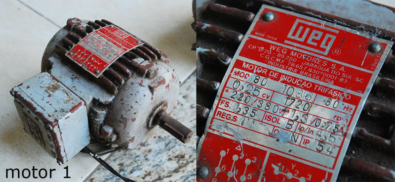

sou estudante de arquitetura, na universidade nos temos uma materia referente a instalaçoes hidraulica mais e uma noçao bem superficial.
pois bem, depois de tanto ler varios topicos com sucesso a respeito dos aerogeradores feitos em casa.
penso em tentar construir um tambem, tenho uma pequena oficina em casa com torno, furadeira, serra etc...

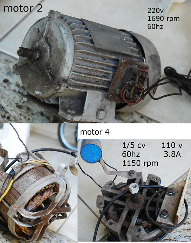

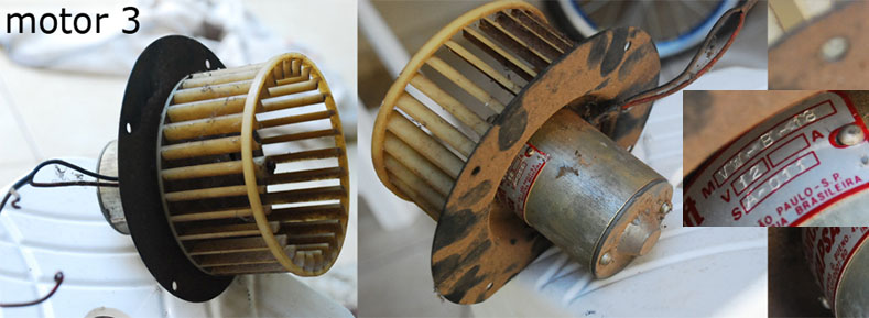

no meio das coisas encontrei alguns motores jogados poraqui, mais nao entendo quase nada ou nada de eletronica
queria perdir ajuda para saber se é possivel usar alguns desses motores que eu tenho disponivel ?
quais teriam melhor potencialidades para um aerogerador, penso em fazer de eixo vertical
segue as fotos dos motores e algumas as inscriçoes dos mesmo.
agradeço a atençao de todos
romulo

utiliza o motor 3, com esse ainda te safas alguma coisa. o resto... não me parece!!!

se você estiver disposto a fazer a adaptação de ímãs no induzido, os motores 1 e 2 darão melhor resultado. mesmo o motor sendo de 4 pólos e exigindo rotação de +- 1800 rpm. você poderia usar 8 ímãs no induzido e usá-lo com 600 rpm que deve dar rendimento melhor do que o motor de ventilador de 12v à mesma rotação.
em geral pensa-se que se o motor possui 4 pólos no bobinamento, tem-se que pôr 4 ímãs no induzido, mas pode pôr 8 que funciona também, e com a vantagem de usar menos rotação.
