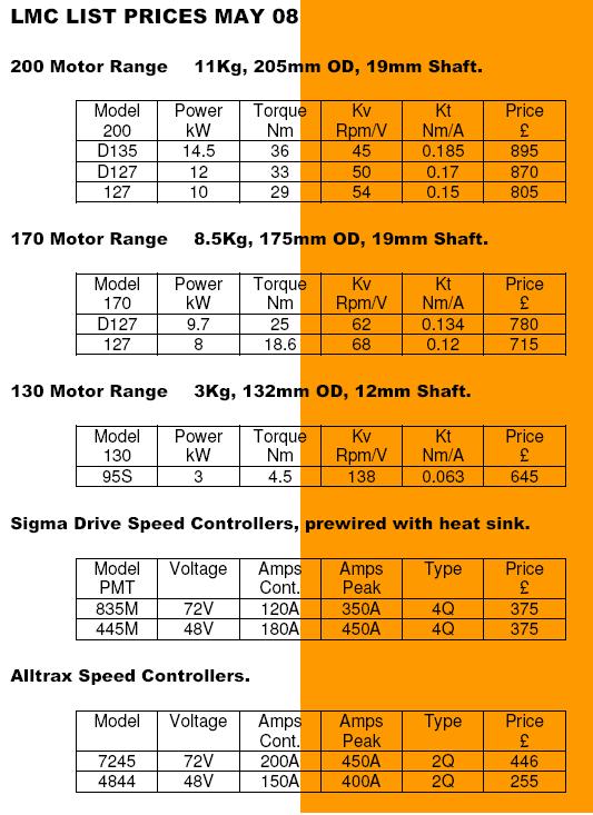

- preço motores e controlador DC LMC
- motores DC LMC.jpg (83.05 KiB) Visto 10253 vezes

ou seja,
quatro motores 2,5kw sao 1700 euros...
