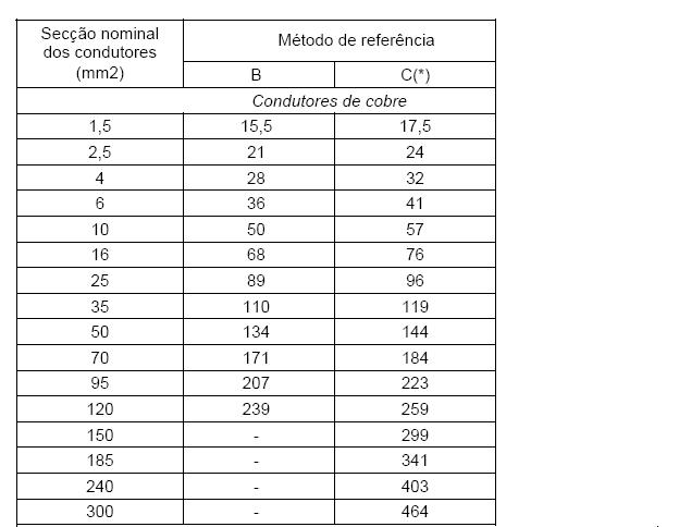

segundo as regras tecnicas de instalações (rtiebt), quadro 52-c1
2 cabos carregados (monofasico , fase e neutro, ou corrente continua, positivo e negativo)
a 70ºc.
se for cabo embutido ver referencia b (coluna do centro) , se for instalado à vista é a referencia c (coluna direita), dá o maximo de corrente ( a ) suportada pelos condutores
aconselho é a usar no minimo uma secção de 2,5mm² , mesmo que só tenha alguns amperes, já que é uma instalação de "potência".

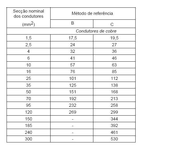

já agora fica tambem , o quadro 52-c3 , das regras tecnicas
para 3 condutores carregados (sistemas trifasicos) , temperatura da alma conduto 70ºc e temperatura ambiente 30ºc , as referencias sáo identicas ao quadro anterior,
referencia b , condutores embutidos , (corrente por fase a)
referencia c , condutores à vista , (corrente por fase a)

estes quadros a que referir que são para correntes alternas , 220/380 v 50 hz , não para tensões baixas 12/24 v em cc ,
