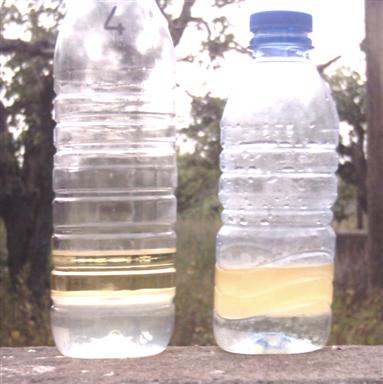

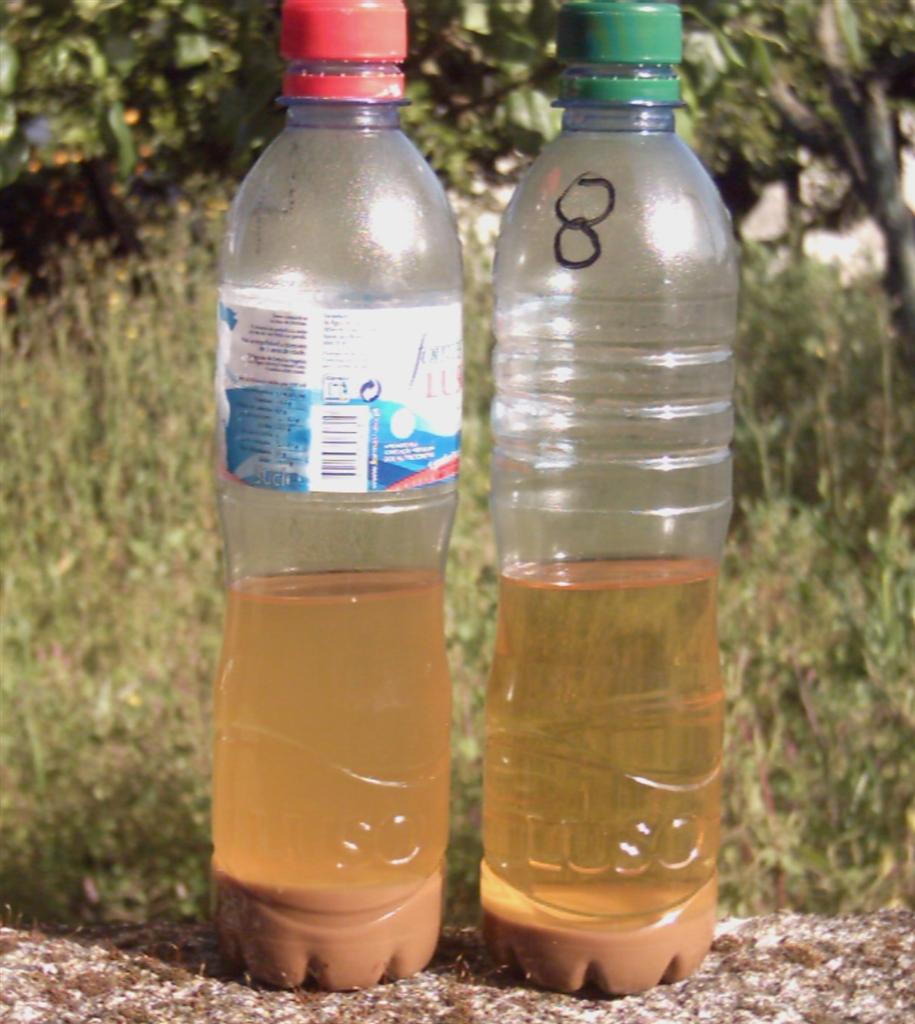

no seguimento das experiencias com o pó de talco + deatomaceas, aconteceu-me isto:
1º - 1 lt de bio + 15 gr de pó de talco, deixei o pó assentar no fundo retirei o bio por cima e acrescentei a este bio + 15gr das deatomaceas, deixei a assentar 12 horas e o bio saiu assim.
bio por filtrar (Custom).JPG (27.06 KiB) Visto 24476 vezes
2º - 1 lt de bio + 15gr de pó de talco + 15gr de deatomaceas, coloquei os 2 pós ao mesmo tempo e misturei tudo no bio.
já passaram 48 e a mistura continua completamente turva, incapaz de ser filtrada.
será por ter misturado os dois pós?
por favor opiniões sobre isto.

a cor de seu bio está perfeita. acho que a diatomacea tem que ser usada depois de aplicar o talco. pelo que sei, o talco, após absorver as impurezas, aumenta 20x o seu tamanho.
talvez a colocação da diatomacea, fez com que as impurezas ligassem-se à diatomacea e não ao ao talco.
na minha opinião, são processos diferentes. o talco absorve as sujitades, aumentando de tamanho as suas partículas. e depois, a diatomacea liga-se ao talco presente ainda no bio.
você sabe qual o ph do bio que está produzindo depois de usado a diatomacea, comparando com o bio usando somente o talco ?
acrescente 50% de água com ph 7 agite e meça o ph. vai dar-nos uma excelente referência.

concordo com o que o luciano disse. o talco, por ser um pó muito fino tem uma maior superficie por grama e por isso poderá ter uma maior capacidade de limpeza, se misturar os dois logo no inicio a diatomita, ou diatomite aqui em portugal, vai absorver o pó de talco considerando que este é uma impureza e vai ficar bloqueada o sua capacidade de absorção visto que o talco está em grande quantidade.
desta forma eles se anulam não funcionando um nem o outro, mas há ainda um aspecto a explorar que é, como o luciano falou, usar só a diatomita sem talco e ver se o ph baixa, este será o próximo passo da investigação.
egasegas, se puderes faz a limpeza som com diatomite para ver os resultados, em principio deve decantar rápido, vamos ver se é eficaz na remoção da soda e sabão.
se puderes põe mais umas fotos e conta o resultado.

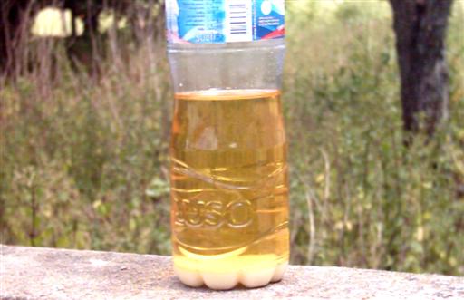

por agora já tenho um ponto de partida para lavar sem àgua.
nunca misturar 2 pós para lavar sem àgua o bio, com pó de talco + deatomaceas ao fim de 5 dias fica como a garrafa da esquerda.
IMG_0001 (Custom).JPG (102.32 KiB) Visto 24368 vezes
adicionando o pó de talco, deixar decantar 12 horas, depois adicionar as deatomaceas, fica como a garrafa da direita.
é claro que este tipo de solução não é nada pratico, mas para já conseguimos poupar água e energia para a secagem.
atenção que este bio não foi ainda filtrado.
bom agora vamos aos numeros do ph, conforme sugestão de red baron, se bem que eu esteja "zangado" com o medidor de ph e não tenha maneira de confirmar os mesmos.
ph inicial do bio -------------------------9,87
ph do bio + 15 gr/lt de pó de talco-------8,67
ph do bio c/8,67 + 15gr/lt deatomaceas --7,78

que beleza que ficou. além do belo visual, números de ph que não deixam nenhuma dúvida sobre o feito.
o barbas é quem vai realmente aplaudir esses resultados. faz tempo que ele insiste nessa idéia.
se nós pensarmos o volume de água que usamos para lavar o bio, a nossa tese de produzir um biocombustível vai literalmente por água abaixo, pois o que poupamos de dióxido de carbono, produzimos de dejetos, ou seja um balanço nada positivo.
parabens pela insistência. esse forum está revolucionando conceitos em todas as áreas.
somos todos ganhadores.
falta agora mais pessoas replicarem os resultados para estabelecermos um protocolo. estou só esperando chegar a diatomácea para fazer a filtragem. o pó de talco já tenho 40 kg prontos para filtrar.

bom dia pessoal
cá estou eu mais uma vez com duvidas sobre o assunto.
no seguimento dos testes para lavar sem água esta semana aconteceu-me isto:
adicionei o pó de talco ao bio, filtrei, a seguir adicionei as deatomaceas e ao fim de 24 horas voltei a filtrar. o bio fica com um aspecto totalmente transparente como podem ver;
agora quando faço o teste da água, esta fica "clarinha" ao fim de 12 horas, mas o bio fica turvo como podem ver pela foto. juntei 2 testes da água para poderem ter um termo de comparação, o da esq. foi feito já passaram 20 dias e o da direita é de ontem.
Tx agua 20-1 dia.JPG (23.46 KiB) Visto 24173 vezes
qual a v/ opinião sobre isto?
RED BARON
Staff Member
Staff Member
Mensagens: 1472
Registado: domingo mar 11, 2007 11:16 pm
Re: Lavagem SEM ÁGUA
Mensagem por RED BARON »
bom dia egasegas.
as tuas dúvidas são sempre bem vindas, pois há sempre alguém com vontade de ajudar.
as tuas experiências estão, na minha opinião, a dar um grande impulso na lavagem sem água. pelo aspecto do bio obtido, parece não haver duvida que está limpo sem qualquer vestígio de pó de talco, este era o calcanhar de aquiles da limpeza com pó de talco.
em relação à qualidade da limpeza efectuada, o aspecto do bio no teste da garrafa parece demonstra que a limpeza foi eficaz, fazendo uma óptima separação, também a agua ficou absolutamente límpida revelando a ausência de sabão.
o facto do bio ficar turvo não motivo de preocupação, é mesmo assim, depois da agitação alguma agua fica no bio fazendo com que fique turvo, é por isso que a próxima etapa é a secagem, depois da qual o bio fica límpido como está na garrafa da esquerda.
para a secagem existem vários métodos já aqui discutidos entre os quais, se o bio ficar a descansar, ao fim de algum tempo a agua que faz a turvação assenta no fundo de forma progressiva e natural e ficando este pronto a usar depois de filtrado quando ficar com aspecto límpido tal como está na garrafa da esquerda.
agora há aqui um pormenor que joga muito a favor deste método de limpeza e que atesta bem a qualidade da limpeza efectuada, ele é o facto do bio turvo pela água do teste da garrafa ficar límpido no espaço de uma semana. este tempo que leva a ficar com este aspecto depende, um pouco, da temperatura ambiente onde a garrafa fica a descansar, mais temperatura separa mais depressa, mas muito, muito mesmo da qualidade da limpeza efectuada, para testar isso experimenta limpar uma porção de bio só com um terço do pó de talco e diatomite ou lavar apenas uma vez com 30% de agua e depois deixa descansar uma semana, vais ver que não fica nada parecido com esse.
parabéns, por partilhares as tuas experiências, tentando aprender já no ensinaste mais alguma coisa e nós, tentando ensinar estamos sempre a aprender.
resta apenas medir o ph final do bio, mas não tenho dúvidas que esse aí eu ponho no motor sem problemas.
vamos aguardar a opinião do luciano, pois desta vez eu cheguei primeiro.
