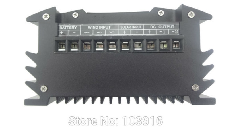

Alec Escreveu: agora eu pergunto, será que a única diferença entre os controladores para aerogerador e placa solar é que um trabalha com CC na entrada e o outro trabalha com CA ?? Se fosse só essa a diferença ,eu retificaria a corrente do gerador antes de entrar no controlador de carga e tudo se resolveria.
Que eu saiba, a entrada dos controladores de carga será sempre DC. Mas mesmo que seja AC, o problema dos controladores para geradores eólicos é a capacidade de resposta às variações instantaneas da produção, e a capacidade de desviar o excesso para uma carga. Por isso é têm qe ser controladores especificos.
Alec
Mensagens: 5
Registado: sexta mar 06, 2015 11:11 am
Localização: São Paulo / Brasil
Re: Dúvida em projeto de aerogerador
Mensagem por Alec »
Que eu saiba, a entrada dos controladores de carga será sempre DC. Mas mesmo que seja AC, o problema dos controladores para geradores eólicos é a capacidade de resposta às variações instantaneas da produção, e a capacidade de desviar o excesso para uma carga. Por isso é têm qe ser controladores especificos.[/quote]
Então... Todos que eu tenho visto na net a entrada do gerador eólico é sempre AC ,pois , o controlador deve retificar essa corrente e as entardas de
placas solares sempre em DC como este da foto....
Eu só não sabia dessa diferença de resposta mais rápida ou mais lenta....
