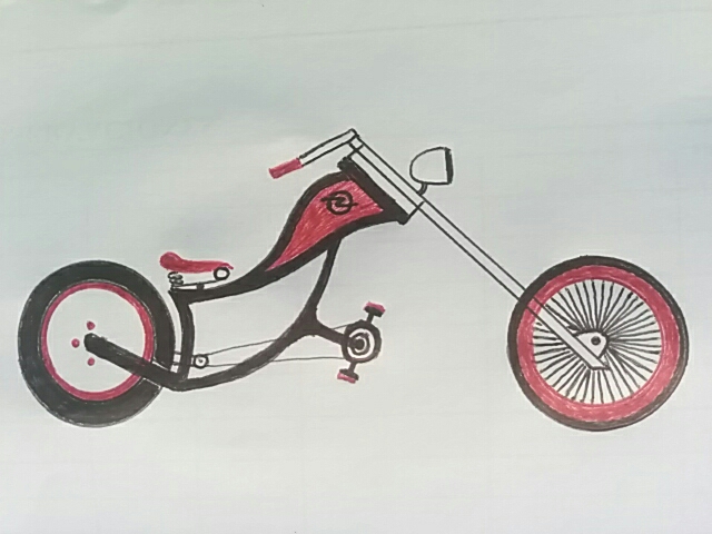

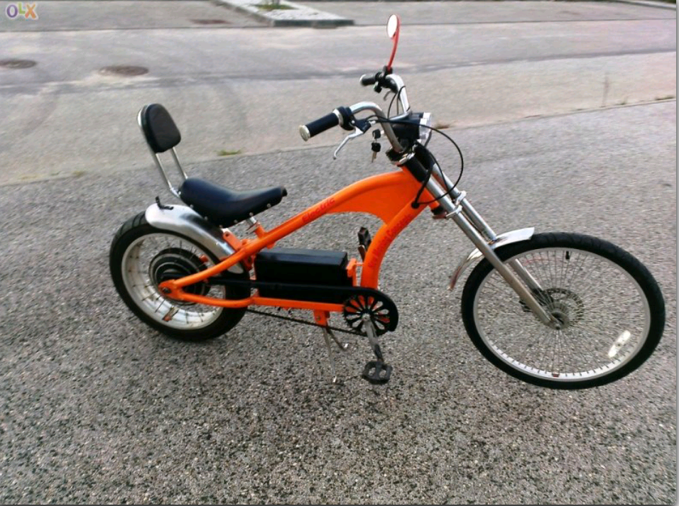

Pois é isso...
Tenho esta Chopper chinoca,mas não gosto lá muito do quadro!!!!
Vai daí, já tenho um novo desenho para lhe dar uma nova roupagem.Mãos massa em breve...
Tem um motor brushless 350w a 36v com baterias gel/cíclicas. Depois tem que levar um upgrade!

Nunio
- Mensagens: 487
- Registado: domingo set 28, 2008 9:01 pm
Re: Chopper eletrica- novo quadro homemade
Boas.
Se pintares o quadro de preto e retirares os guarda lamas, ficas com um desenho idêntico ao que pretendes. E já ficas com muito serviço adiantado.
Se fosse eu era o que fazia. Depois só trocava as baterias por lifepo4 pois ficam mais baratas que gel, e eventualmente o controlador dependendo do que aí tens.
Outra coisa, onde pensas por as baterias no teu projecto?

Obrigado Nunio,pela tua opinião.Nunio Escreveu:Boas.
Pelo desenho parece não haver assim grande diferença, mas na realidade acredito que ficara com outro estilo.Tem pormenores que fazem a diferença.
As baterias ficam numas malas que já tenho,uma de cada lado da roda traseira.
LifePo4 ficará para daqui a mais uns anos,ou outra melhor que existir na altura,porque de momento só posso utilizar a Chopper dois dias por mês, e não justifica o investimento,comparativamente a gel cíclicas.
