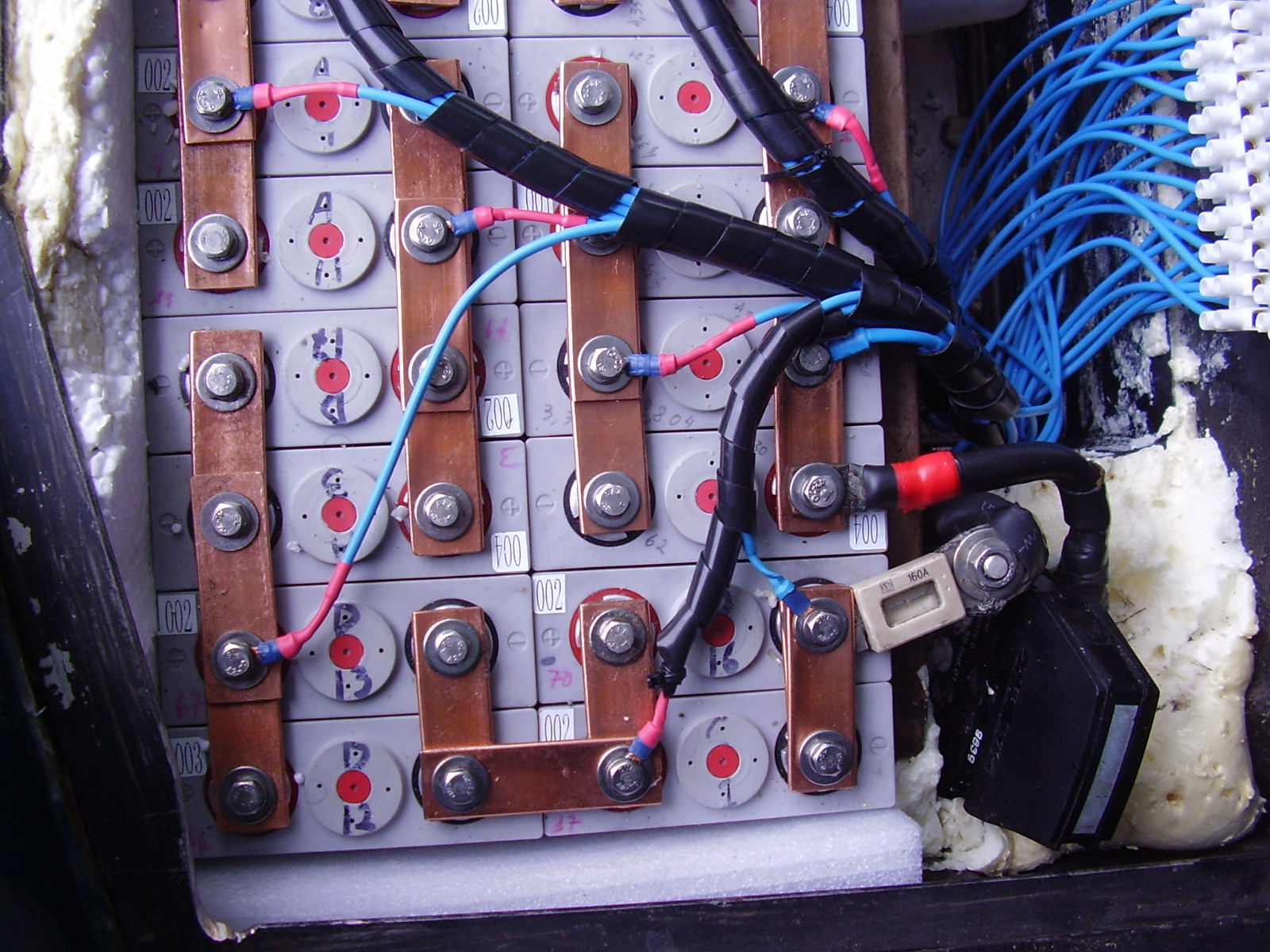

Faltava a imagem da baterias na parte de trás...
Ganhou-se um pouco de espaço! Está lá o triângulo de sinalização, mas pode servir para levar umas mini's bem fesquinhas... (eu é que não bebo... mas fica para os amigos)
2014-11-15 20.05.47.jpg (550.34 KiB) Visto 7457 vezes
Criei um fusível em cada ligação às células para protecção em caso de fatalidade (só porque utilizei fios de 2,5 mm2 de secção de cobre, que era o que tinha em stock que desse para tudo, e era fim de semana)
2014-11-15 20.07.34.jpg (544.84 KiB) Visto 7457 vezes
Cada um dos packs está protegido com fusivel de 160A (mesmo com picos de 200A)
2014-11-15 20.06.02.jpg (544 KiB) Visto 7457 vezes

Nessa ultima foto vejo um fusivel de 160A, certo?
Não está um pouco abaixo da corrente máxima? Foi propositado? Se fizeres uma aceleração a fundo ele aguenta-se bem?
sergiomms
Re: Um carro do futuro (e já com mais de 18 anos) Peugeot 10
Tem-se aguentado com os 203A que o controlador disponibiliza. É que nem aspecto de ter sofrido aquecimento tem.
Deve ser um fusível dos que se aguenta com picos de corrente muito superiores desde que não seja por muito tempo seguido, comum em utilizações para motores.
