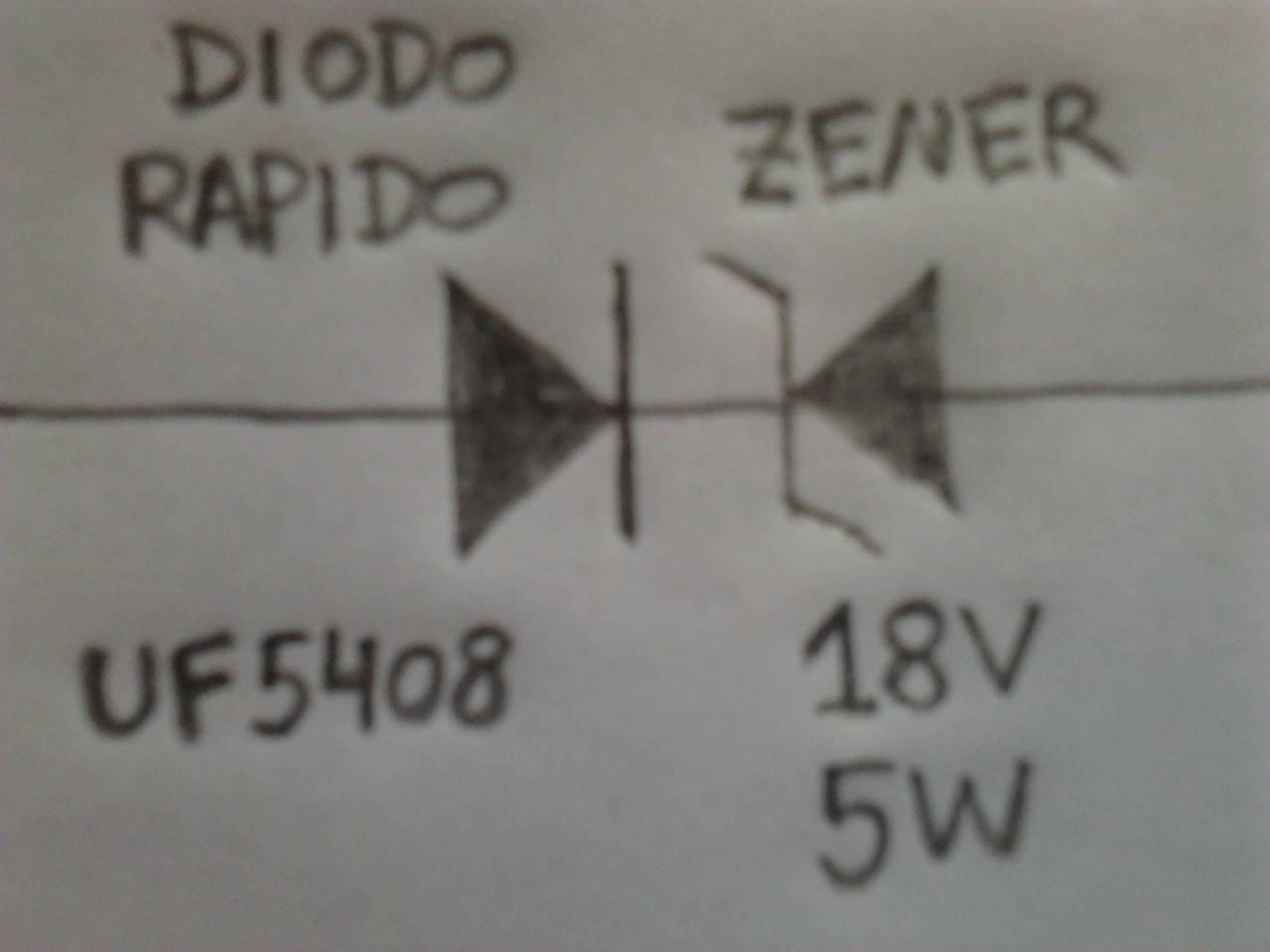

Senhores....já reconsiderei o que tinha dito antes, ou não...!!!
Referente aos diodos supressores de tensão (TVS) podes retirar de televisores avariados!! Ou mesmo fazer um circuito equivalente!!
Se não me falha a memória, um díodo rápido em série com um zener, com valores compatíveis.
Dependendo da potência! Tb se poderia colocar um (Transorb) unidirecional ou mesmo bidirecional.
Re: Transientes de Balastros Xenon Chineses baratos
Os diodos zener comuns têm um tempo de resposta muito lento para estes transientes. Um diodo TVS é um Zener rápido, por vezes com um díodo rápido em anti-paralelo para absorver picos negativos.
Sim tem um maior tempo de resposta! Mas em muitos casos resolve.
Procurei na net algo parecido com o que queria dizer, só encontrei este esquema (já dá para ter uma ideia). Já fiz isso, com resultados satisfatórios, no teu caso será um pouco mais complicado, pois este conversor não é grande coisa (bem visível nos testes da buzina)
Njay
Mensagens: 1981
Mensagem por Njay »
Os TVS também costumam ter uma capacidade de dissipação de transiente de energia bastante grande.
RJ, se quiseres envia-me uma MP com a tua morada que eu arranjo-te um 1.5KE18CA para experimentares (mas depois metes aqui uns scope shots :)).
Obrigado, mas a mota em questão já está em Tondela nas mãos do dono (que mudou para LED + Lâmpada incandescente).
Só ter um em stock para se eventualmente aparecer outra.
