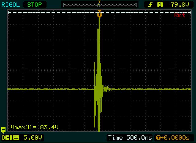

Eis na figura abaixo um exemplo do transiente de 83,4V criado por um carregador de 58,4V e 4A pelo consumo brusco aleatório de apenas 120mA na situação de vazio.
Estes transientes ás vezes ocorrem também no acto de ligar e desligar do carregador e vão acabar por "picar" os MOSFETs do controlador do motor.

Os fabricantes dos carregadores devem contar com a bateria como filtro passa baixo para absorver os transientes...
Esse teste foi realizado com uma bateria ou com uma resistência de carga?

Foi justamente o que pensei RJSC.
O teste acima foi realizado em vazio (sem baterias) como disse e criando uma carga abrupta de apenas 120mA.

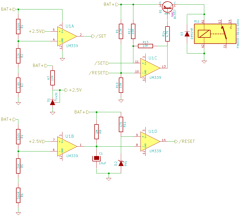

O circuito tem é que levar um "flip-flop" (dá para fazer com um integrado com 2 comparadores) para que uma vez que faça o corte não volte a ligar assim que a tensão baixa.
Num integrado com 4 comparadores dá para fazer o flip-flop e o detetor de sobre-tensão.
Fiz um circuito assim com um circuito integrado com 4 comparadores para as baterias solares do visitante2, para cortar por "under-voltage" e só voltar a ligar (reset) quando estão com mais de 13V. Além disso esse circuito tem um atraso na comutação por baixa tensão (R8 e C1) para que um pico de consumo no arranque de um motor de frigorífico não faça atuar o corte por baixa tensão.

A secção de potência dum controlador destes já está sujeita a transientes fortes e curtos, e tem uma série de condensadores na entrada da alimentação, tanto "gordos e lentos" como "magros e rápidos". Hás-de experimentar fazer essa mesma medição mas em cima dos MOSFETs um controlador.MVS Escreveu:Eis na figura abaixo um exemplo do transiente de 83,4V criado por um carregador de 58,4V e 4A pelo consumo brusco aleatório de apenas 120mA na situação de vazio.
Alternativamente, pode ser possível e mais fácil filtrar esses transientes com uns condensadores logo na ficha de entrada.
Também há ainda a possibilidade de que esse transiente não esteja lá...

É bem visível a falta de filtragem no gráfico do osciloscópio, esses condensadores estão secos, e alem disso não tem zener na saída, protecção que tenho visto em todos os carregadores.Njay Escreveu:A secção de potência dum controlador destes já está sujeita a transientes fortes e curtos, e tem uma série de condensadores na entrada da alimentação, tanto "gordos e lentos" como "magros e rápidos". Hás-de experimentar fazer essa mesma medição mas em cima dos MOSFETs um controlador.MVS Escreveu:Eis na figura abaixo um exemplo do transiente de 83,4V criado por um carregador de 58,4V e 4A pelo consumo brusco aleatório de apenas 120mA na situação de vazio.

Os condensadores estão OK e são de 1000uF não têm no entanto ESR (equivalent series resistance) suficientemente baixa para responder a estes transientes rápidos.jmal Escreveu:É bem visível a falta de filtragem no gráfico do osciloscópio, esses condensadores estão secos, e alem disso não tem zener na saída, protecção que tenho visto em todos os carregadores.
Um díodo zener não responde na casa dos nanosegundos. É completamente inútil para estes transientes. EDIT: Estive a confirmar e isto não está correcto. Pode até funcionar melhor nesta situação. Vou verificar.
Pelo que está escrito acima até um díodo TVS que esse sim responde na casa dos nanosegundos não foi 100% eficaz.
Se o controlo de voltagem do carregador avariar o díodo zener não seguraria a tensão por mais de alguns segundos.
Repito que o foco nem está nos transientes que são aqui um aparte mas sim na avaria do controlo de tensão do carregador que tem o potencial de destruir rápidamente um pack de baterias.

Então e o circuito do estilo que postei com o LM339 e relé normalmente fechado a abrir o circuito do lado DC?
Enquanto o carregador estiver ligado a com sobretensão na saída o relé será mantido aberto.
Fabricando umas placas de circuito impresso para intercalar entre o carregador e o pack: fácil instalação.
Tem é que se tentar aumentar ao máximo o valor de todos os divisores de tensão para minimizar a descarga da bateria com o veículo parado.
Em caso de atuação, todo o circuito seria alimentado exclusivamente pelo carregador.

Como se trata de um carregador que já está avariado na situação, não é assim tão mau.Njay Escreveu:O fusível pode abrir mas o crowbar fica a fazer curto à saída do carregador...
Pode é queimar a parte do circuito de potência sem necessidade por falha na parte de controlo.
O circuito que falei abre um relé e isola o carregador. É um circuito barato, o mais caro é o relé e sofre pouco desgaste porque o relé desatraca em caso de avaria de sobretensão no carregador. Em situações normais os contactos nunca mexem.

Estava a pensar numa solução genérica que:RJSC Escreveu:Então e o circuito do estilo que postei com o LM339 e relé normalmente fechado a abrir o circuito do lado DC?
1. Pudesse ser facilmente dimensionada entre os 48V nominais (abertura aos 60V) e os 96V (abertura aos 120V).
2. Baixo custo para poder ser montada nas quase-scooters mais baratas.
3. Baixo consumo para não descarregar desnecessáriamente o pack nas alturas em que o VE não é utilizado com regularidade e poder ser montado em packs de 12Ah.
4. Baixo atravancamento para poder ser montado dentro das caixas de baterias das quase-scooters.
Relativamente á solução que apresentaste:
O relé com bobine DC (tensão do pack) onde passaria toda a corrente do carregador (1,8A - 25A) tende a ser grande e caro.
Um DC/DC converter p/ PCB p/ alimentar o circuito é caro e tem um consumo elevado. Em 3 meses s/ uso inutilizava umas baterias de 12Ah.

MVS Escreveu:Os condensadores estão OK e são de 1000uF não têm no entanto ESR (equivalent series resistance) suficientemente baixa para responder a estes transientes rápidos.jmal Escreveu:É bem visível a falta de filtragem no gráfico do osciloscópio, esses condensadores estão secos, e alem disso não tem zener na saída, protecção que tenho visto em todos os carregadores.
Onde é que estão os 0 (zero) volts ?
Se estão bons então tem outros componentes avariados, ou eu estou a ver mal, se está em vazio para onde foi a corrente que entrou nos condensadores ?
Quanto à protecção com diodo zener, funciona de certeza, é o que muitos carregadores de baixa corrente (até 5 - 10 amps) trazem, se a tensão passar e a corrente for suficiente para ele queimar, entra em curto e funde o fusivel.
MVS
- Mensagens: 515
- Localização: Porto
Re: Avaria de overvoltage nos carregadores de baterias
A linha horizontal de onde nasce o pico são os 58,4V o zero não está visível fica para baixo como a seta do lado esquerdo indica.
Nesta escala de tempos as coisas passam-se de forma ou pouco diferente. Liguei alguns film capacitors em paralelo com o carregador e também não fez grande diferença.
Este carregador não está avariado. Vou testar com outros modelos. Este teste simples só pode ser realizado com os que não têm relé á saída.
