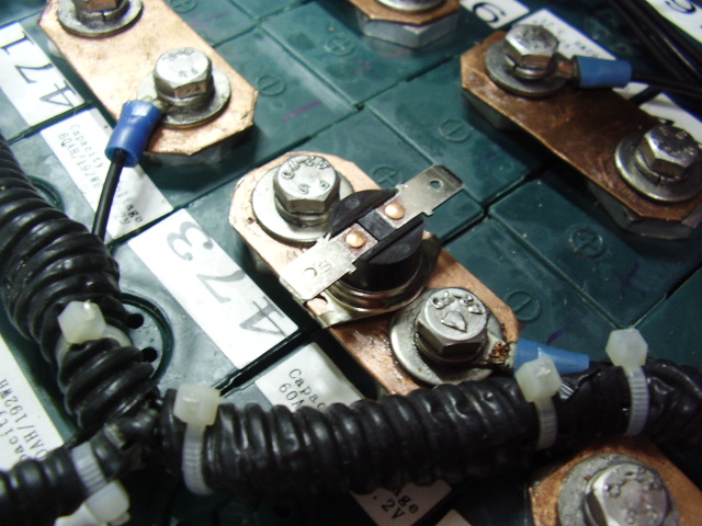

Os contactos deverão estar limpos e deverão ser protegidos contra humidades. Eu costumo limpar com uma lixa fina (grão 400) todos os contactos entre ligadores e bornes das baterias, envolve-los em vaselina e só depois apertar os parafusos com anilas de aba larga e outras de mola.
As ligações de cada uma das células (para a aplicação de sistema de monitorização e de protecção) também deverão estar bem fixas, envolvidas em materiais isolantes e não propagantes de chama , que as protegerá contra vibrações mecânicas, curtos circuitos e contra incêndios!
Dá para verificar que os parafusos e anilhas são em Inox, para que a sua oxidação seja diminuída. Ajuda também a vaselina que os envolve, e até torna um aperto mais suave!
2014-01-20 10.42.02.jpg (134.23 KiB) Visto 1633 vezes
Até para o aperto de um parafuso é necessário algum saber. Não desprezemos as pequenas coisas, pois são elas que todas juntas fazem a grande diferença entre tudo funcionar por muito tempo sem problemas ou de dar problemas logo após os primeiros quilómetros.
