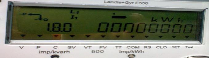

Olá pessoal tenho o respetivo Contador na minha micro produção, no entanto verifiquei um dia destes que tem tipo umas setinhas abaixo no display sempre apagar e acender alguem sabe o que se passa?
Ele está a contar mas antigamente eram só umas duas .
O que posso fazer?
O que posso fazer?

Já tinha lido esse tópico mas não é isso que me aparece.
Vou tentar meter aqui uma foto .

Miko Escreveu:Já tinha lido esse tópico mas não é isso que me aparece.
- Essas setinhas a indicar para baixo estão sempre a piscar.
- foto0006.jpg (29.61 KiB) Visto 7768 vezes

Muito esquisito realmente !!
- Mensagens: 1520
Re: Contador Siemens Landis+Gyr
Possa!!!
Já vi o sinal de pilha, (por cima) que por vezes está visível quer com nº 1 quer nº 2
Mas não aparece sempre. O instalador diz que não tem significado. Algum há-de ter certamente...
No teu caso é mesmo para dar nas vistas

Humm!! Deve ter marado!! So deveria acender aquela que respectivamente estivesse a sinalizar numa determinada amostragem!!!

Enviei um email para o contacto que guardei da siemens, aquando do meu pedido dos manuais do contador.
Eis a resposta pronta e imediata:
"Caro Celestino,
A visualização das setas a piscar no display, deve-se eventualmente ao facto de o contador se ter desligado, devido á ausência de tensão nos seus terminais (exemplo: falha de tensão no inversor, ou outra causa que tenha ocorrido).
O contador ao desligar, aciona o circuito da bateria 1, ativando o acesso ao display, de forma a possibilitar a visualização dos dados armazenados na memória do contador.
Na fotografia, verifica-se a indicação de alerta da bateria 1. Prevendo-se que esta bateria se encontre descarregada e necessite de ser substituída.
A ausência de tensão aos terminais e indicação de bateria 1 fraca, pode ter ocasionado o aparecimento das setas a picar. Ou seja, o contador ativou internamente o designado nível de segurança 4.
O nível de segurança 4 é por vezes utilizado pela Siemens, para acesso superior – via SW, a determinados campos de programação do equipamento.
Como é obvio, este nível de segurança e em circunstâncias normais, não deveria ter sido ativado.
Adicionalmente informamos, que a ativação do nível de segurança 4, não implica qualquer mau funcionamento posterior do equipamento, nomeadamente: precisão de medida, acesso à telecontagem e/ou acesso à informação disponibilizada no display do contador.
O processo de descativação do nível 4, é aconselhada ser realizada nas nossas instalações (adicionalmente efetuaremos a analise detalhada à eventual causa).
Contudo, se desejarem efetuar o procedimento de reposição normal do display, poderemos enviar as indicações passo a passo. Chamamos a atenção, para a necessidade de se ter de desselar (e voltar a selar) o contador (solicitar autorização à EDP), para a realização do procedimento.
Estamos ao Vosso dispor para qualquer esclarecimento adicional,
Melhores Cumprimentos,
Mário Alves"

OKCelestino Escreveu:A visualização das setas a piscar no display, deve-se eventualmente ao facto de o contador se ter desligado, devido á ausência de tensão nos seus terminais (exemplo: falha de tensão no inversor, ou outra causa que tenha ocorrido).
Pelo menos já temos uma hipótese. A razão mais provável talvez.
E se for para mudar apenas as "pilhas", que duma forma não permanente, vão piscando com o nº1 ou 2, será necessário substituir já? Neste caso, ainda estão com menos de 5 anos de uso?
No manual diz que tem duração de 10, mas se não estivessem em perfeito estado no momento da instalação...provavelmente digo eu! E aí, o procedimento da "desselagem" por parte da EDP é necessário?
