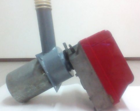

Tenho uma caldeira convertida de gasoleo para pellets uma Dietrich.
Com a subida do gasóleo, vi-me obrigado em 2011 a desligar a minha caldeira. Sempre que passava junto da caldeira agora desligada, pensava no dinheiro que ali estava investido sem poder fazer uso. Quando tive conhecimento da possibilidade de converter para pellets, ninguém me aconselhava, sobretudo com o problema da limpeza das cinzas. Em 2012 ganhei coragem e eu proprio pos as mãos a obra e instalei um queimador ferroli sun p7, neste ano já não passei frio, limpo a caldeira uma vez por semana e de verão a fazer aguas sanitarias uma vez por mes. Interessei-me por esta matéria, nomeadamente a conversão de caldeiras de gasoleo para pellets e comecei a estudar a possibilidade de converter o próprio queimador de gasoleo para pellets, pois podemos aproveitar sobretudo o corpo do queimador. Após alguns meses de trabalho sobretudo na parte electrónica, cheguei ao fim com sucesso neste momento faço a alteração de quase todos os queimadores a gasóleo para pellets. Ficando um KIT incluindo o senfim alimentador , pode optar por trabalhar com a programação do proprio queimador ou ligar ao da propria caldeira.
Sou novo no forum e resumidamente explico a minha vinda.
- Queimador de gasoleo convertido para pellets
- rocapel1.jpg (18.47 KiB) Visto 50047 vezes

O investimento são : placa eletronica controladora com display e mais uns pequenos componentes, depois tem o senfim e o canhão de queima, ronda entre 400 a 500 pronto a montar. Fica equipado com varias funções de controlo, faz a gestão das bombas de AC e AQS tem termostato de segurança de retorno de chama. Pode ser ligado em paralelo com a placa existente ou seja continua a controlar a caldeira nos comandos existentes controla atraves do display da nova placa.

Tenho uma conversão desse tipo.
E em 5 minutos por semana faço a limpeza.
4 porcas de orelhas e ta a porta do queimador desmontado, e a andar em 4 rodas.

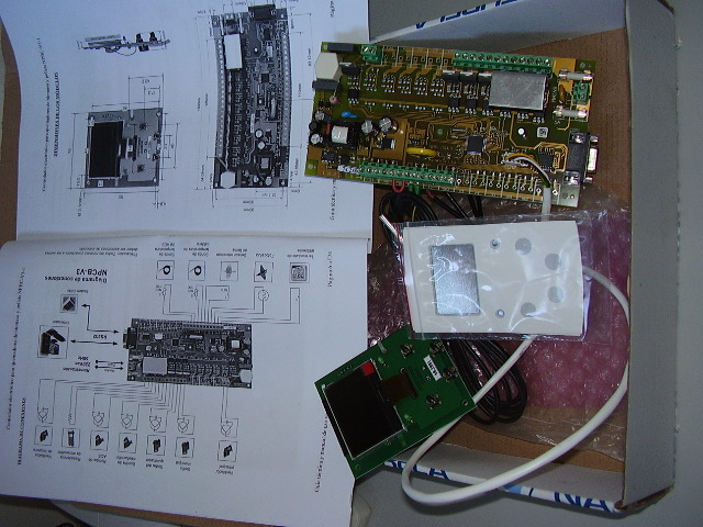

Placa controladora para queimador pellets/biomassa NATURELA controla todas as funções do queimador e caldeira incluindo bombas de AC e AQS
- NPBC.JPG (131.07 KiB) Visto 48869 vezes
