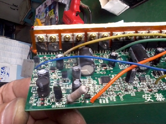

Aí está o modulo controlador todo avariado.
Agora vamos ver se vale a pena consertar ou comprar logo um novo
Mosfets queimados
Mosfets queimados

Um controlador novo fica por meio duzia de €, consertar se for so os FET's fica ainda mais barato.

Então a amarelinha já foi entregue ao cliente.
Optei por comprar um controlador por aqui mesmo custou um pouco mais caro, mas o cliente tinha pressa e o dinheiro não saiu do meu bolso eheheeh.
