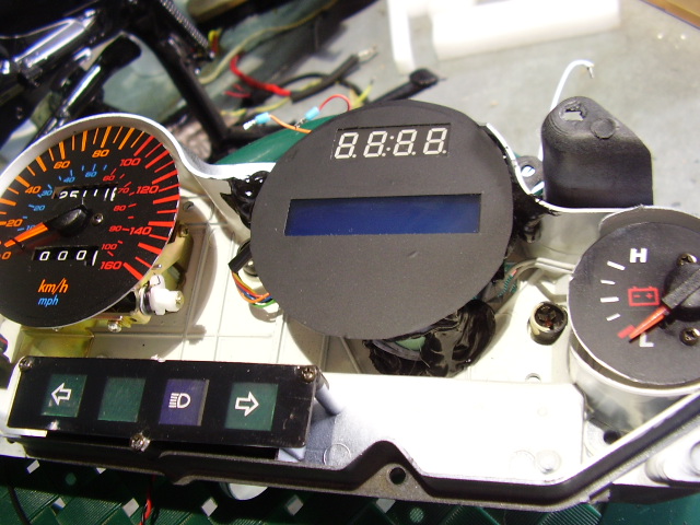

Só visualizei esta foto, que retrata o painel dos mostradores ao descoberto!
- P6270025.JPG (136.33 KiB) Visto 3540 vezes
