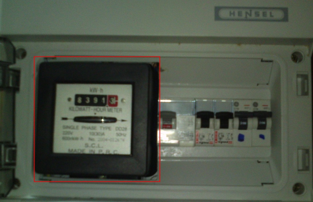

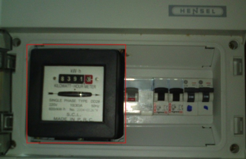

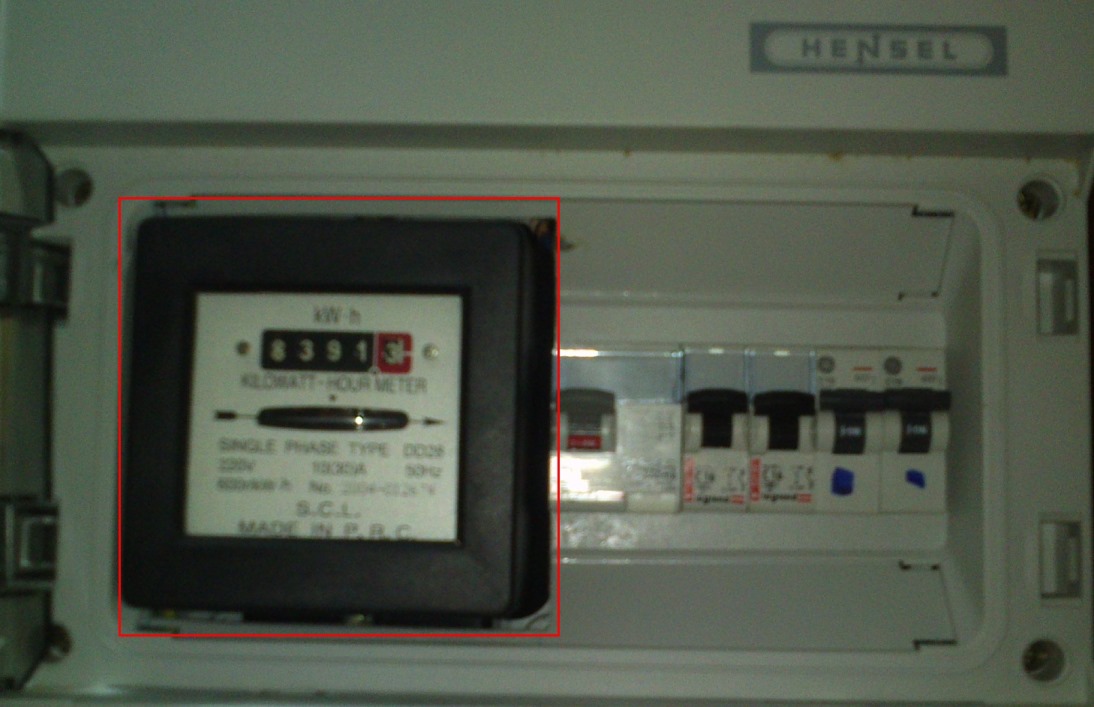

Tenho uma situação mais ou menos semelhante, mas em que colocámos um contador monofásico 10(30)A desse género no sótão da casa, por ser muito usado e querermos fazer contas separadas cá em casa.
Foi tudo feito por um electricista que nos colocou esse contador de obras. O problema é que faz imenso barulho e como não é uma garagem faz-me mesmo muito diferença à noite ao adormecer, porque é um sítio amplo (de dia dá mesmo dores de cabeça este zumbido constante!). Há alguma coisa que se possa fazer para "abafar" mais o som da electricidade? Não sei se é da caixa, se do contador em si. Ou é possível comprar outro menos barulhento ou alguém que o coloque?
Todas as sugestões são bem-vindas

Não percebi, o que faz barulho ?ilharco Escreveu:Boas,
Obrigada
- Mensagens: 2441
Re: CARREGAMENTOS NO CONDOMINIO
Só pode ser um contador com algum problema. É novo ou usado? O meu contador monofásico é dos antigos (de disco), comprei usado mas já reciclado (contador a zero) por 30€ numa casa da especialidade, está como novo e ruído zero!ilharco Escreveu:O problema é que faz imenso barulho ...
A única coisa que faz ruído ao lado do contador é a tomada do IKEA com o temporizador para só carregar de noite

O que faz barulho é mesmo contador e sim, foi comprado novo. Não sei onde comprar um semelhante aqui na zona de Coimbra. Alguém conhece alguma casa?t3lmo Escreveu:Só pode ser um contador com algum problema. É novo ou usado? O meu contador monofásico é dos antigos (de disco), comprei usado mas já reciclado (contador a zero) por 30€ numa casa da especialidade, está como novo e ruído zero!ilharco Escreveu:O problema é que faz imenso barulho ...
Obrigada uma vez mais.

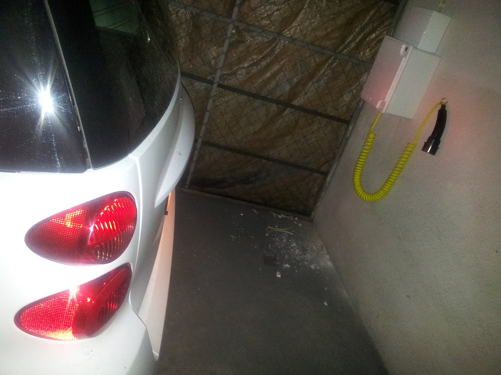

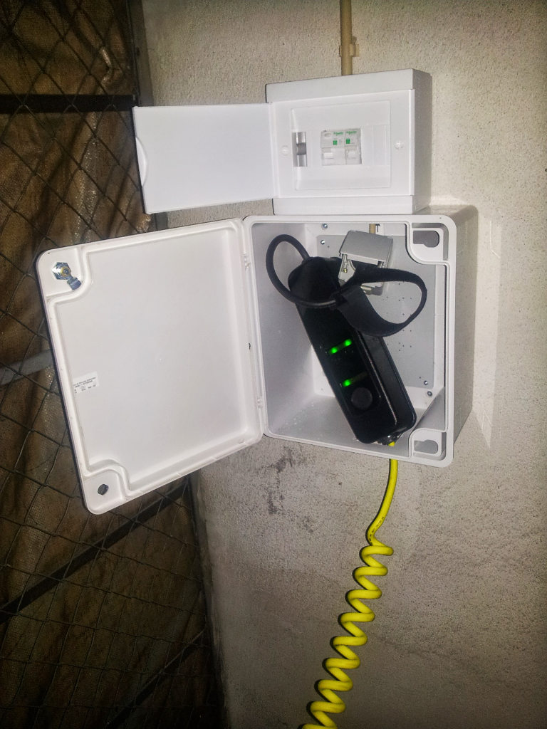

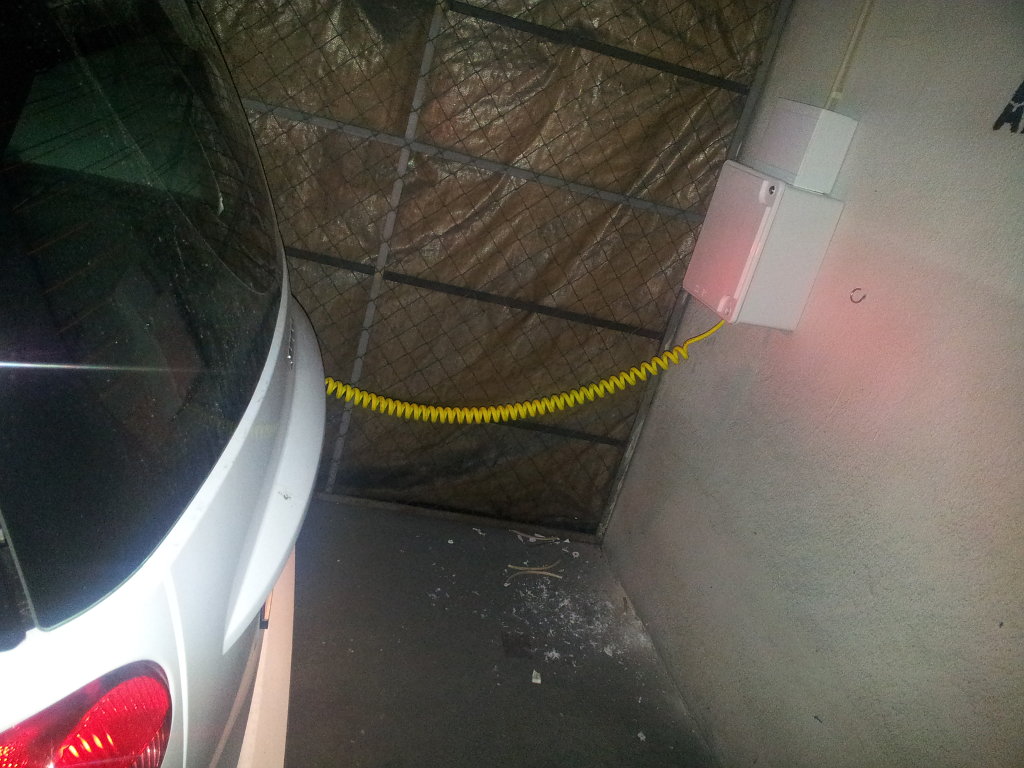

Eu pedi ao gestor do prédio. Pago 10€ fixos por mês, além dos 40€ de aluguer de lugar de garagem - carrego o meu carro Smart eléctrico.
Tive de pagar 200€ a um electricista para fazer uma instalação eléctrica, incluindo um quadro com protecções eléctricas.
Ficou assim:
Mais informações aqui: viewtopic.php?f=62&t=17021
Mas não saía mais barato seres tu mesmo fazer esta instalação eléctrica?!leitao_da_bairrada Escreveu: Tive de pagar 200€ a um electricista para fazer uma instalação eléctrica, incluindo um quadro com protecções.
