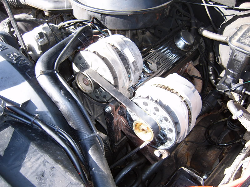

Mas para salvaguardar a perda desses 50% de energia pode-se adicionar mais um alternador só para esse processo.
E assim já não serão só esse supostos 20% aproveitados pelo motor
- DualAlternator008.jpg (125.85 KiB) Visto 27148 vezes
Re: Sera possivel transformar carro a gas a hidrogenio???
Se estás a contar que o carro ou motor produza o combustível que vai consumir, estás a ir pelo caminho errado, se ao invés disso procuras algo que aumente a eficiência, não podes meter mais componentes que gastem energia e que não são 100 % eficientes (porque nada o é).
