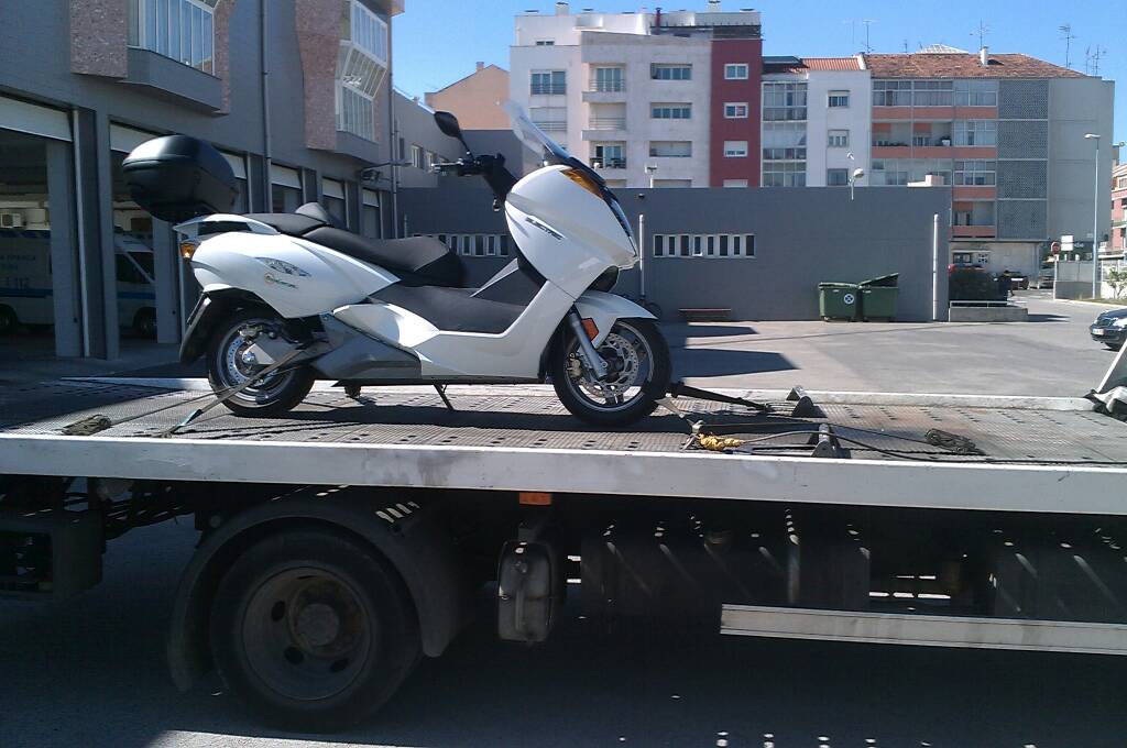

E o Cavalo branco decidiu falhar no pior dia....
uma facada nas costas... qd chegar vou ter q ter uma conversa mt seria....

Não é a melhor imagem de se ver, mas deixa lá... tudo se resolve!
E já agora bom encontro, pois nem assim te impediram de ir

Não é nada agradável ver uma imagem como esta, o que se passou Mumia?

Humm... Onde é que eu já vi este filme???
Não me digas que tentas-te carregar e O cavalo Branco mandou-te dar uma volta?
Estou a especular, mas tive um problema idêntico com mais ou menos esses km's...
Autor do tópico - Moderador
Re: Vectrix Vx-1 - Carcavelos - O cavalo Branco
ora... quanto ao prob.... digamos que uma célula morta matada e morrida mesmo
segundo o Dr. esta pifou mm q nem deixava passar a electricidade
para já vai ficar com 101 vamos ver mais pra frente... espero que seja a unica
de resto as outras estão bem para já segundo o Dr.

Com esta e outras é que penso muitas vezes que também posso ter uma célula assim e não me aperceberMumia Escreveu:ora... quanto ao prob.... digamos que uma célula morta matada e morrida mesmo![]()
para já vai ficar com 101 vamos ver mais pra frente... espero que seja a unicade resto as outras estão bem para já segundo o Dr.
e segue-se o relato da Aventura!!!

e a meio caminho... acende-se a luz da Bateria.... e vejo a descer aos 113v em andamento e digo ca pra mim "ai o ca.... que n gosto disto" paro e ela volta a voltagem normal... la vamos e altura la ela bloqueia a 50km/h.... chegamos... digo e o primo diz "isso é do efeito memoria certeza" vai de carregar.. temperaturas normais... td carregado... e os 4 cavaleiro prontos...
Durante o caminho.. sempre com a pulga na orelha a ver os V td bem até que... pumbas... o mm... e eu...
la paramos... e entre 20km/h e 10 ou 5km/h la chegamos aos Bombeiros de Vila Franca... fui pedir se me ajudavam com electricidade e tal... liguei ao Dr. e pumbas más news e conselho de nao seguir viagem no Cavalo Branco...

Nos carregamentos não notei nada... notei sim uns dias antes algo que exei estranho... ao fim de 30km ela descer-me para os 113v em andamento coisa q NUNCA tinha acontecido... (foi o 1º aviso) enfim lolricardocruzs2 Escreveu: Com esta e outras é que penso muitas vezes que também posso ter uma célula assim e não me aperceberaté aqui não notavas nada de anormal pois não? refiro-me aos carregamentos
Conclusão... se te descer em andamento com poucos km feitos para uma tensão mt baixa e qd parares voltar aos V's normais... algo está mal!
Mumia Escreveu:Nos carregamentos não notei nada... notei sim uns dias antes algo que exei estranho... ao fim de 30km ela descer-me para os 113v em andamento coisa q NUNCA tinha acontecido... (foi o 1º aviso) enfim lolricardocruzs2 Escreveu: Com esta e outras é que penso muitas vezes que também posso ter uma célula assim e não me aperceberaté aqui não notavas nada de anormal pois não? refiro-me aos carregamentos
Mas tu viste os 113v porque tens no software essa possibilidade, de veres a tensão "online", no caso de teres o sw original, nunca terias visto esse valor.
