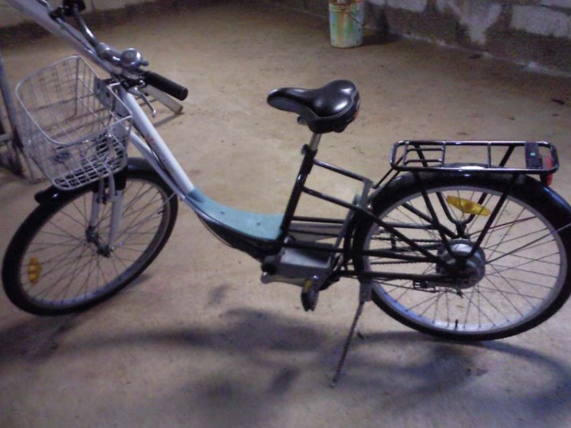

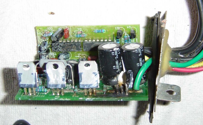

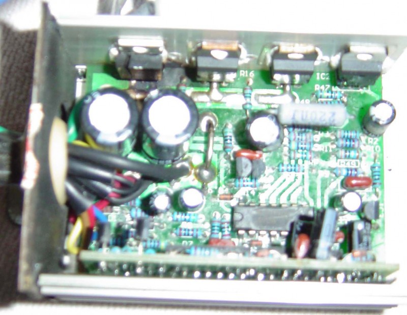

Nunio
Mensagens: 487
Re: Bicicleta Electrica Tucano
Mensagem por Nunio »
Seguem algumas fotos da bicicleta e do controlador esturricado.

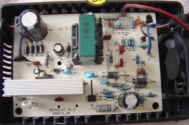

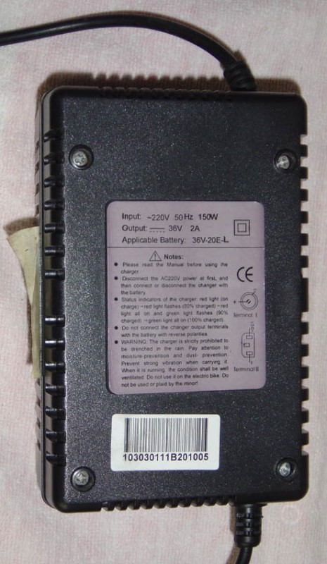

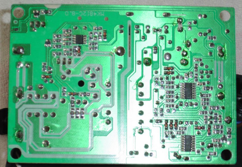

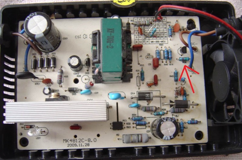

Mais uma fotos...
Desta vez é o carregador original.
Não me parece que de para ajustar nada, pelo menos de uma forma simples.
marcopns
Mensagens: 1602
Mensagem por marcopns »
Os controladores para motores com escovas são mais baratos: por 12€ resolves o assunto.
http://www.ebay.com/itm/36V-350W-Brush- ... 88&vxp=mtr
O intervalo da tensão de trabalho das baterias LiFe é inferior as baterias de chumbo/gel. Um pack de 36V, 12 células deve carregar até aos 43,8V, que após algumas horas de repouso desce para os 40V. Se ligas a bicla e aceleras, em poucos segundos o pack desce para os 38-39V.
O controlador protege aos 31V/12 dá 2,58V por célula.
As baterias de chumbo originais carregavam até aos 45V... nem é necessário dizer mais nada... como vês, o teu medo de queimar o controlador por overvoltage é infundado.
Pela foto não me parece que o carregador permita ajustes, por isso nao o deves usar regularmente para carregar o teu pack de lítio.
Aquele transistor ficou mesmo esturricado :shock:
As baterias de chumbo, tem muito maior tolerância, que as de litio.

Nunio
O carregador dará para ajustar a tensão, bastando para isso identificar qual a resistencia que a regula e substitui-la por uma variavel.
Nunio
Mensagens: 487
Jorge Rocha Escreveu:O carregador dará para ajustar a tensão, bastando para isso identificar qual a resistencia que a regula e substitui-la por uma variavel.
Ok.
E consegues identificá-la na foto? Ou como a identificas?
Boa idéia!
Agora mesmo que seja um circuito simples!
Sem medições! Não é muito fácil identificar o componente em questão!
A não ser quem já esteja muito familiarizado com o CI.
Uma dica!
Fazendo as medições, seguindo a direção da tensão, e ver onde esta é limitada!
Meus conhecimentos nessas áreas não são muitos, mas...
Numa base de tentativas, com o carregador à carga, ir colocando em paralelo com cada resistencia, uma outra de menor valor, para que se possa verificar alguma diferença. Deverá haver resistencias para definir a tensão, corrente, difrencial de tensão, etc...
Com um pouco de sorte encontra-se em 5 minutos.
Claro que para quem está familiarizado com carregadores desse tipo, será bem mais facil seguir o esquema, e decifra-lo!
Penso que seja esta:
Normalmente existe um divisor de tensão deste género; Imagem
com 2 ou mais resistências, a resistência que indiquei no circuito, penso que é a R1 do esquema anterior, para identificar se é esta realmente, basta seguir o esquema e procurar se existe a R2, caso se encontre, pode-se utilizar vários métodos para aumentar e diminuir a tensão de saída.
Quanto maior for o valor da R1, maior será a tensão de saída, e vice versa em relação à R2, maior valor->menor tensão.
Aconselho a mexer apenas na R1, e para isso podes apenas colocar um potenciómetro de valor 10x superior ao da resistência, metes-o no máximo e soldas-o em paralelo com a R1, depois vais baixando o valor dele até verificares alguma diminuição na tensão. Muito cuidado com essas alterações, porque todos os circuitos têm limites, tanto a nível de tensão como corrente, neste caso estás a mexer na tensão, se a aumentares, aumentas também a potência de saída, o que ira provocar algum aquecimento adicional.
Pois..... os famosos divisores de tensão...
Muito bem........ explicado.
Nunio
Mensagens: 487
Ok, muito obrigado a todos pelas explicações, mas como sou apenas "curioso", não vou mexer em nada.
É muita areia para a minha camioneta...
Mas ainda sobre a alteração do carregador, a ideia era descer a tensão para ficar alinhada com 11 células de lifepo4, nunca aumentar.
Quanto à corrente, penso que sejam 2A, e parece-me bem.
De qualquer das maneiras, penso que não haverá problema em utilizar este carregador em situações muito excepcionais, dando apenas uma carga parcial, e nunca deixando a tensão do pack superar o recomendado.
O que acham?

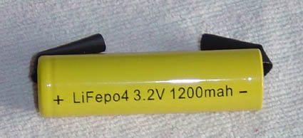

Nunio
Mensagens: 487
Olá.
Chegaram 16 baterias iguais a esta. Já deu para fazer uns mini-testes, mas ainda não tenho o controlador.
Com 24v 2Ah ligados directamente ao motor, e apenas com um interruptor on/off consegui os seguites valores:
Com a bicicleta parada medi 30A durante 2 ou 3 segundos, depois desliguei. Possivelmente o máximo deste pack.
Ainda bem que não testei com 9Ah como o antigo dono. Ia ser bonito...
Começo agora a perceber porque o controlador queimou. E porquê a fixação dos fabricantes de bicicletas electricas no pedal assist.
Em andamento a corrente desce como o aumento da velocidade até perto de 1A ou 2A em plano. Não faço ideia a velocidade mas penso que entre 15 a 20km/h.
Nas subidas desce a velocidade e sobe a corrente. O máximo que registei foram 10A e devia ir a +-5km/h. Depois desliguei a bateria.
