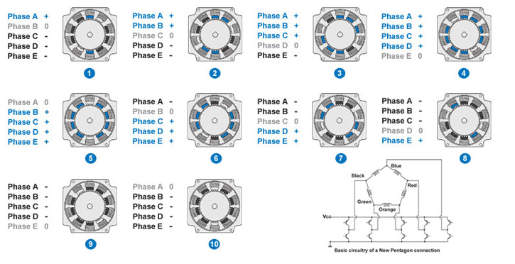

ola. pessoal do forum, consegui em um desmanche de fotocopiadoras aqui na minha cidade um motor de passo 24v 5 fases 2A, alguem sabe como posso tirar maior proveito deste motor para enegia eolica, apos aberto o mesmo pude perceber que ele esta ligado e triangulo o site do fabricante confirmou isto.
ligação motor 5 fases
