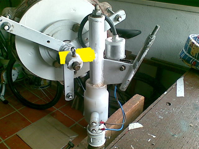

E ainda mais uma questão, o eixo utilizado é um cubo da pedaleira de uma bicicleta, correcto? Se sim, diga-me se o tubo perpendicular e horizontal ao cubo da bicicleta (tubo pintado a amarelo na seguinte imagem) pertence ao quadro da bicicleta.
Apenas o mastro e o suporte para o leme é material adaptado e soldado?

pedrotfmendes Escreveu:E ainda mais uma questão, o eixo utilizado é um cubo da pedaleira de uma bicicleta, correcto? Se sim, diga-me se o tubo perpendicular e horizontal ao cubo da bicicleta (tubo pintado a amarelo na seguinte imagem) pertence ao quadro da bicicleta.
Boa noite o eixo utilizado é o de um rolo de uma passadeira rolante, que eu encurtei e adaptei, o que tu vês na figura é uma peça soldada na ponta do tubo onde vai entrar o veio do gerador, de forma que o possa desmontar com facilidade.
