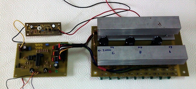

Este topico tem acumulado dois projectos de controladores distintos, seria adequado fazer um topico separado para cada?
Actualmente tenho uma versão do Controlador DIY do amigo Sun_rise_pt, e estou a trabalhar no desenvolvimento do circuito, por isso posso acrescentar informação sobre este projecto ;)
O circuito de controle tem por base a nota de aplicação:
AN1046 - Two Chip Solution for Brushless Motor Controller Design
Este circuito faz uso dos IC's:
ON Semiconductor MC33035: Brushless DC Motor Controller
ON Semiconductor MC33039: Brushless Motor Driver
International Rectifier - IR2103PBF : Half Bridge Driver

Tens a certeza que queres usar esse integrado para um controlador dessa potencia ???
Funciona, mas vais ter de ser muito calminho com o acelerador, lá atrás expliquei o que penso sobre este tipo de controlador. :)

Sim, depois se a coisa der torresmos, podes dizer "eu avisei" :lol: , mas para mim, serve para aprender bastante ;)
Re: Um controlador de 5kW (DIY)
Barrocas Escreveu:Sim, depois se a coisa der torresmos, podes dizer "eu avisei" :lol: , mas para mim, serve para aprender bastante ;)
Sim, porque já passei pelo mesmo. :)

Neste momento já tocaste num ponto onde ele não é compativel, numa aplicação de potência não podes usar mosfets de circuito P, porque não existem, claro que podes usar drivers, mas ai tens outro senão, as curvas de ligação dele são lentas e pouco precisas, não utiliza drivers rápidos nas saidas. Para investigação e aprendizagem é um bom começo, mas quem o utilizar em controladores de motores rápidamente vai se aperceber que não é o caminho certo, especialmente quando começamos a queimar material como mosfets que ainda são bem caros.

Nada como o meter em prática para ter a certeza, coisa que já eu fiz em parceria com o meu irmão que é tecnico de electrónica, a minha parte é mais a digital, e desisti de o utilizador, apenas vim dar o meu testemunho.
Se tens experiência em electricidade e electrónica, sabes bem que utilizar correntes pequenas e correntes altas não é apenas uma questão de grandeza, muitos circuitos falham devido a erros de calculo das grandezas, claro que é tudo proporcional, mas por exemplo, se fores controlar IGBT's com esse integrado, cuidado com os timings, igbt's são carissimos, quanto custa um modulo de ponte e meia para um motor de 5 - 10 kw ?

Então vamos lá tentar perceber qual foi o problema que viste com este IC em aplicações VE, pode ser importante. Estive aqui a vasculhar no tópico e encontrei esta tua explicação:
jmal Escreveu:(...) já o usei no meu primeiro ve de 4 rodas, um que tá aqui no fórum, tipo um kart, que tinha 2 motores que usavam esse ic, e queimou diversas vezes mosfets, a conclusão que chegamos foi que ele metia pwm a mais com o motor a pouca rotação, ou seja, mesmo que corte por corrente, ele deixa o mosfet estar ligado durante muito tempo, fazendo com que a junção queime.
suspeitamos várias vezes do amperímetro e estava bem, dos drivers, também não, só no fim de analisar 2 ou 3 controladores de scooters e até de modelismo é que nos apercebemos do que se estava a passar, é que os que são controlados por microprocessador, têm controle de tempo por comutação, e até fazem uma troca de comutação entre os mosfets altos e baixos para garantir que a tensão que alimenta os gates dos mosfets altos está nivel certo. (...)
Então 1º os factos.
Não estou bem por dentro de motores brushless, mas no meu entendimento, o acelerador apenas controla o PWM, e as fases activas vão mudando apenas conforme os sinais de posição (halls neste caso), certo?
a) Se percebi bem a 1ª frase, o que queres dizer é que mesmo com o motor trancado, e o IC a limitar a corrente, ele "não desiste" e mantém a corrente pelo motor no máximo (ou seja, no valor para o qual o IC tá configurado, com o shunt etc), é isso?
b) Se a) está correcto, o que queres dizer na 2ª frase é que os controladores que tu e o teu irmão analisaram, limitam também o ciclo activo do PWM caso vejam que o rotor não está a rodar, é isso?
c) A parte da "troca de comutação" na 2ª frase acho que sei a que te referes; quando são usados drivers com "bootstrap", os MOSFETs têm que estar sempre a comutar para garantir que o condensador que fornece a carga para os MOSFETs tipo-N usados em cima se mantenha carregado. Certo?

É isso tudo, neste ic o acelerador controla directamente o pwm, de 0 a 100 %, num controlador de qualquer ve que exista no mercado seja chinesa ou não, isso nunca se verifica. Tens outro facto deste ic, ele faz apenas pwn nos mosfets do negativo, tudo bem, faz com que a parte o bootstap, e disseste muito bem, mantenha o condensador carregado que dá alimentação ao gate dos mosfets do positivo.
Agora imagina o que acontece quando aceleras a fundo com o ve imobilizado, o corte por corrente funciona e os mosfets do negativo reduzem a amplitude do pwm, tudo bem até aqui, mas será que chega para carregar o condensador do driver com bootstap do mosfet do positivo com ele constantemente ligado, no gate ?
Existe uma solução, criar uma fonte de alimentação para os drivers, que dê 10 a 20 volts acima da alimentação.

Consigo imaginar que há combinações da frequência do PWM, inductância dos enrolamentos do motor e valor do limite de corrente que podem causar problemas, mas ainda assim, intuitivamente, parece-me algo difícil acertar num caso desses (só fazendo contas). É que a limitação de corrente, em caso do eixo parado ou com rotação baixa, força a um ciclo activo diferente de 0% e de 100%, portanto parece-me que a questão não será se há ou não a comutação constante necessária ao método bootstrap (que há) mas sim a saber se esse ciclo activo é suficiente para carregar os condensadores de bootstrap dos drivers. Nomeadamente, se o ciclo for muito curto é que pode não dar tempo ao condensador de carregar, o que quer dizer que a inductância do enrolamento do motor é muito baixa, permitindo que a corrente suba muito depressa e o limite de corrente desligue os MOSFETs de baixo logo após o inicio do ciclo. Provavelmente é porque o condensador de bootstrap é muito grande, levando muito tempo a carregar - o que pode ser um erro de design ou indicar a necessidade de um driver diferente, com um gerador de tensão à parte como indicaste. As datasheets costumam dos drivers costumam indicar como calcular o valor para esses condensadores.
Bom, em todo o caso, penso que poderá ser uma questão de dimensionar bem o condensador de bootstrap ou realmente mudar de técnica de drive. Faz sentido ou ainda me está a escapar alguma coisa?

Jmal, usas-te o em adição o mc33039? é que com este tens controlo em malha fechada da rotação ou seja irás ter um velocidade de rotação proporcional ao acelerador. Eu usei um driver com bootstrap e já não me recordo bem mas na altura fiz as contas e não havia problema.
Na entrada para o acelerador acho que era com um condensador e díodo dava para meter a aceleração mais soft. O que tinha de irritante era que quando metia o acelerador a 0 o motor simplesmente parava (isto sim acho que pode ser problemático).
Claro que com este tipo de controlo os mosfet iram aquecer sempre mais, nada como o FOC+SVPWM para ter o binário máximo por cada ampere.
Barrocas se vais fazer o controlador na base deste IC para a mota é fixe para começar mas depois o que ela pede é um controlador como deve ser.
Tenho aqui a placa que fiz o ano passado se quiserem testar e discutir as decisões tomadas quem sabe para futuramente se fazer melhor, está aqui disponível.

Eu tenho um dos controladores que esta num video deste topico, com a versao que usa os Mosfet IRFP3206
2012-07-04_Controlador DIY_7_650px.jpg (98.51 KiB) Visto 7546 vezes
Ando entretido a aprender a usar o KiCAD para desenhar o esquematico, e poder fazer algumas alterações nas placas.
