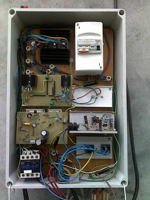

Após um ano de experiências, para já esta electrotécnica toda esta a FUNCAR.
Um regulador da eólica, com o seu controlador.
Um painel solar com o respectivo regulador.
Enfim parece que é desta.
Nunca é tarde...PARAR É MORRER, a minha mulher apoia-me a 100%

Necessitava de um placa dissipadora de calor mais potente para o painel, sabem onde poderei arranjar tal improviso, sem gastar muitos euros é claro?
